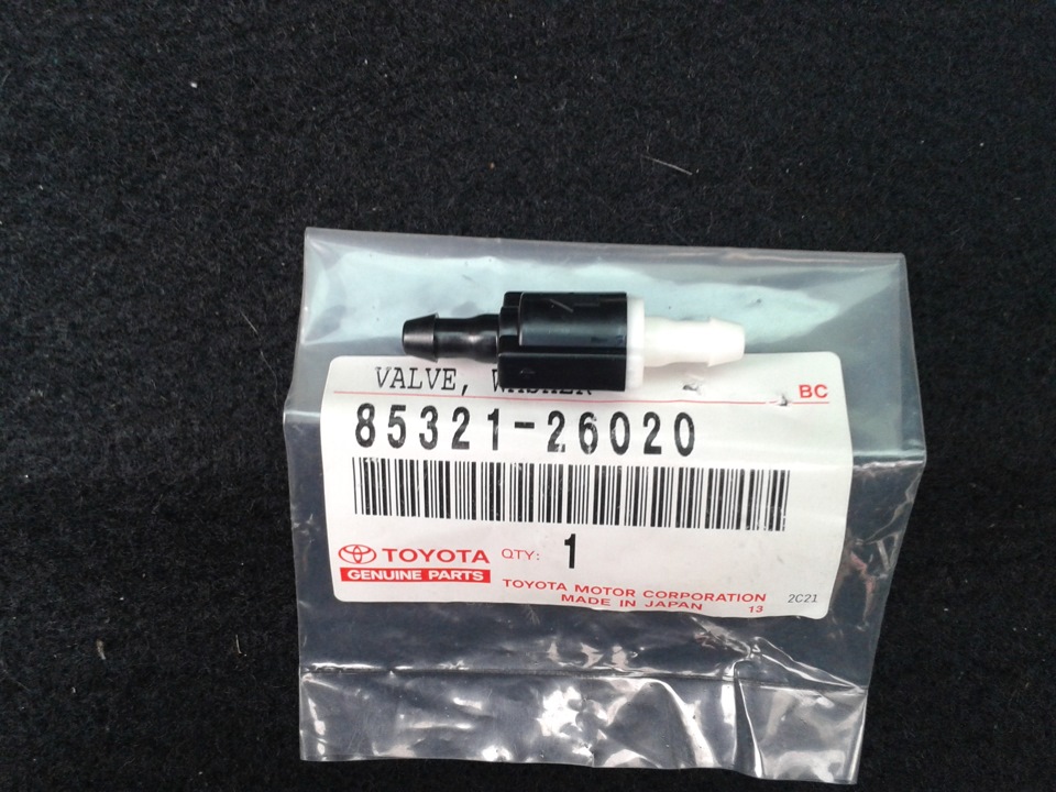

Решил установить обратный клапан. Клапан от тойоты
Запчасти на фото: 8532126020
По опыту установки клапана и веерных форсунок на другие авто, вода льётся моментально без задержек.

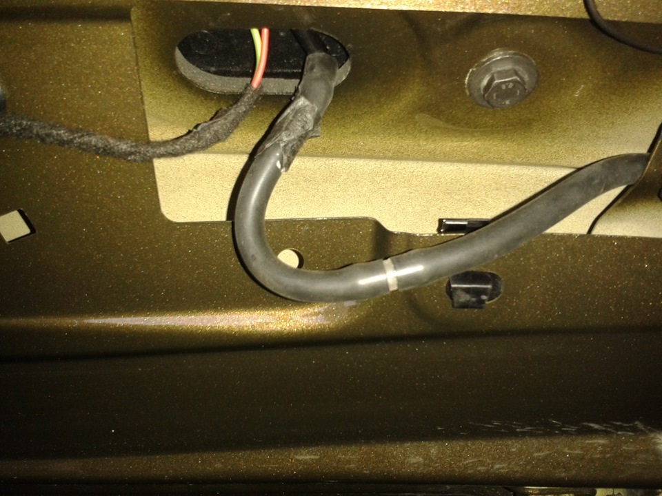

Вкратце, для установки снимаем верхнюю часть обшивка, потянув её поочерёдно с обеих (коротких) сторон.
Сняв обшивку видим шланг для омывайки, он имеет соединение, то есть резать ничего не надо.

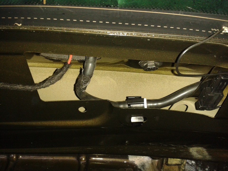

Разъединяем в месте крепления, и на место разрыва устанавливаем клапан
при установке надо обратить внимание на стрелку направления потока жидкости.

Обшивку всю снимать или только самую верхнюю часть? Щупал верхнюю часть, как-то она очень плотно сидит, стремно тянуть силой.Или все поочередно разбирать?
Привет, если клапан ставить, то только верх, да сидит плотно, тяни сильней
Спс, попробую, а то клапан уже месяц в бардачке валяется.
Работы на 5 минут, тяни сильнее, резко, рывком, сейчас тепло, ломаться нечему
