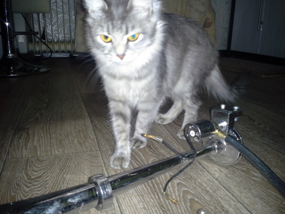

Как вы уже поняли из названия речь пойдет о воздушном сигнале!
Откуда такая идея? да хз, просто как то наткнулся в гараже на двухлитровый балон совдеповского огнетушителя с толстыми 5мм стенками, добротный такой и бесхозный!
Ну и естественно первое что пришло в голову — отличный получился бы из него ресивер… но для чего?
Долго думать не пришлось ведь рядом как раз стояла огромная черная гробовозка в которой малюсенький красный сигнальчик от какого то вазика!
РЕШЕНО! ДЕЛАЕМ ДУДОЧКУ ТЕПЛОВОЗНУЮ)))
На данный момент фото самого виновника идеи нет так как балон на покраске, в него вварены два штуцера с быстросъемами и трубка идущая на реле давления!

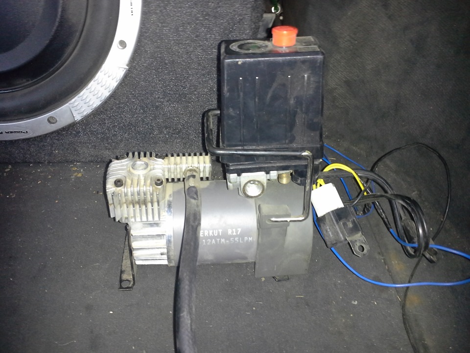

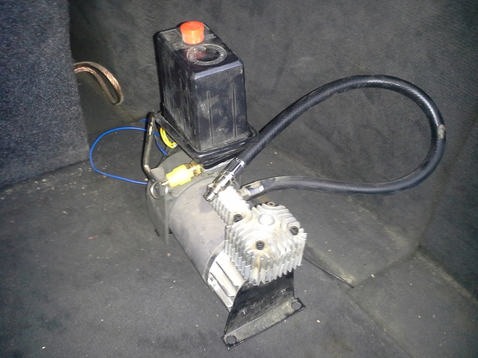

Самое сложное это найти реле давления, излазив все магазы какие есть в городе ничего компактного и бюджетного не нашел((( пришлось брать обычное реле от компрессора для покраски. ( забегая вперед скажу что это полнейшее Г… так как настроить его на правильную работу я так и не смог, придется заказывать хорошее фирменное)

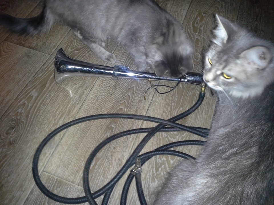

Ну а дальше все стандартно — шланги для пневмомагистрали, быстросъемы, влагоотделитель и собственно сама дудка!

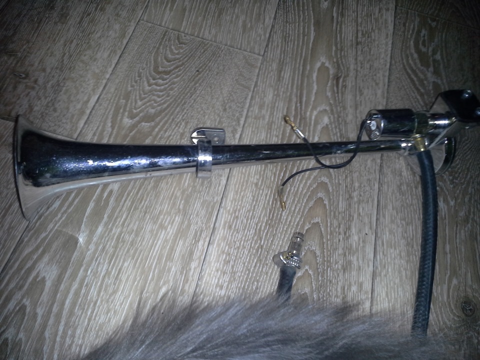

Дудку брал камазовскую с эл клапаном, обошлась если не изменяет память в 500р.

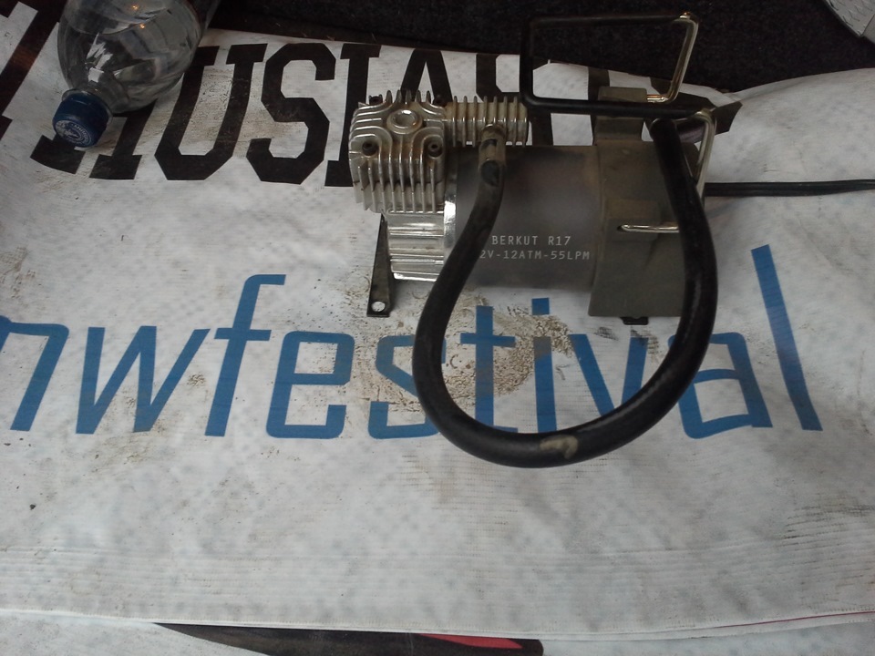

Ах да совсем забыл в качестве надувайки хорошо зарекомендовавший себя Беркут 17 который и так валяется без дела в багажнике.
В гаражных условиях весь этот винигрет протестили и оглохнув на оба уха успокоились)
Теперь только осталось установить всю эту приблуду на катафалк))
