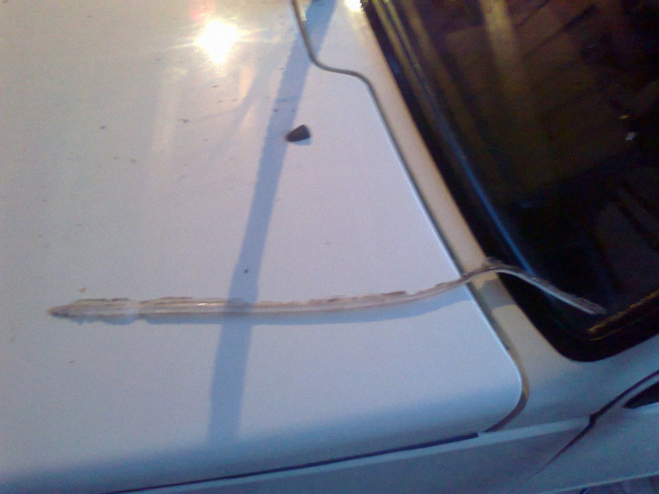

Описывать не буду и так понятно, это проблема каждого у кого такая машина герметик который до этого клеил фирмы ГЕРМАНИЯ улетает в корзину с музором, без толковое просто занятие на год и снова льют углы в дожди.

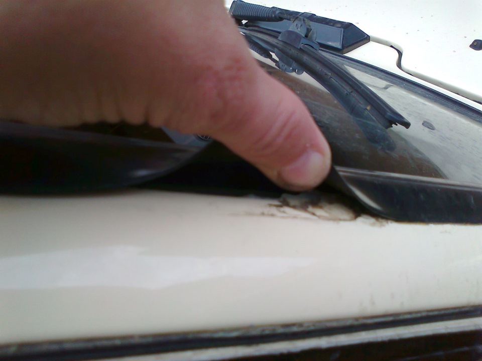

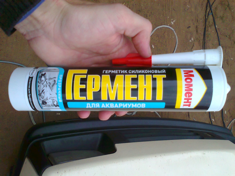

Совершенно другое испытание фирмы БЕЛЬГИЯ к клеем МОМЕНТОМ, завтра в дождик это опробуем. С 2х сторон его применил, стекло как клееное, фиг вытащишь теперь. Старый герметик еле оторвал. так как не удобно и держать с усилием резинку и отравать эту соплю.Тряпкой пыль под резинкой вытер. феном просушил, герметик под резинку набил.

А я просто купил черный герметик фирмы "MANOL" и промазал по периметру лоб стекла. Помогло, пока не просачивается дождик.

Покупай это, был ливень вчера, сутки под дождем и нет проблем хоть теперь.
