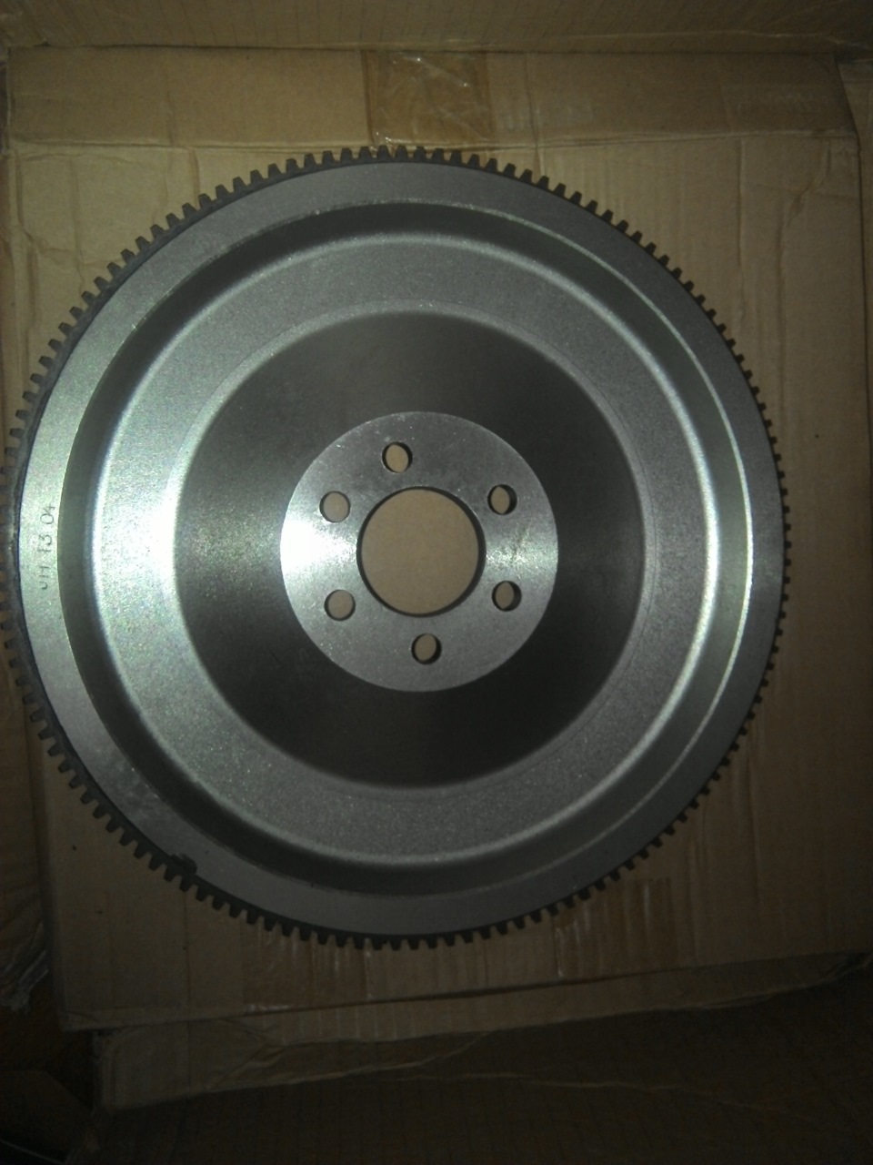

Приехала сцепа, очень кстати, моя на днях забуксовала на погонялках (ох уж эти хонды).
Заказывал через ибэй, контора NATIONWIDE CLUTCH DISTRIBUTORS UK LIMITED.
Чем они там комплектовали все я хз (на деталях нет никаких номеров), но очень понравилась цена за комплект с обычным маховиком, собственно из за него и заказал. На днях буду ставить, надеюсь все пройдет гладко, ибо отзывы в инете об этой конторе очень разные.

это я думаю ты зря пренебрег размером, или надо было какой то усиленный комплект ставить как ни как 10мм разница.
нет ставил как в стоке 228мм
у меня в стоке 240 а этот на 230
да а то 4 раза двухмассовик умирал, но я ставил другой комплект, маховик от б3 пассата, корзина и диск сцепы от шкоды тур. Накатал уже 70 с копейками.
вот я тоже думаю в следующий раз корзину и сцепу от чего то подобрать, у тебя диск на 230 мм?
перед тем как ставить, учти то что надо болты иметь новые старые от двухмассовика не подходят, тоже менял у себя на дизеле. и выжимной какой то странный у тебя.
все поставил, все встало, выжимной сток, болты были в комплекте
ты тоже ставил обычный маховик?
