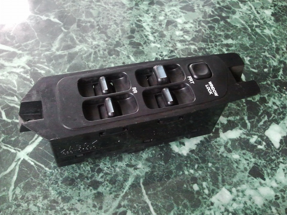

Всё началось с того, что весной я поехал с друзьями в кино, но по приезду левое заднее стекло отказалось подниматься и работало только на опускание. Ну так и пришлось всем идти в кино, а мне ехать домой и разбираться.=( Дома через несколько часов разборов сомкнул контакты и поднял зловещее стекло. Я не бы на сто процентов уверен, но мне показалось, что причина в контроллере, но всё как-то не до этого было, вот и ездил до конца лета с нажатой кнопкой блокировки эсп, что бы пассажиры не открыли. Но вот как-то раз неуследил и открыли… Решил, что пора решать проблему, но здесь добавилась ещё одна фигня, теперь и на закрывание не работало, решил проверить провода в пассажирской двери, было всё на соплях, отрезал все, вставил новые куски и надел термоусадку, здесь проблем уже не могло быть, конечно стекло я поднял, а вот проблема не исчезла, оставался контроллер, разобрав его и поколупавшись денёк, понял, что он точно неисправен, видимо когда провода в двери замкнули, то там что-то сгорело. Пришлось покупать новый. На разборке загнули цену в 1500, хотя новый стоил 1200, они не захотели снижать цену, естественно я купил новый, который и решил все мои проблемы=)
Комментарии 3
Без блока лбой двери эта дверь не работает. Я весь блок перебрал, напряжение было там, где его не должно быть, проблема была в микровыключателе, который заело, я выправил пружинку в нём, но жёсткость была уже не та, но он хотя бы нажимался, но это проблему не решило, несколько раз сгорал предохранитель, ВДшка бы не спасла.
еще варик был отсоединить жгут от блока пассажирской двери, там наверное одна кнопочка есть именно на эту дверь)
Да божешь ты мой. На кой хер новй то?
Разбираешь блок. 5 мин делов. Всё облино заливаешь WD-40. При этом клацая клавиши.
У нексий больная тема с этими блоками. Контакты просто залипают.
Цена вопроса 80 руб.
Испробовано на 3-х машинах!
