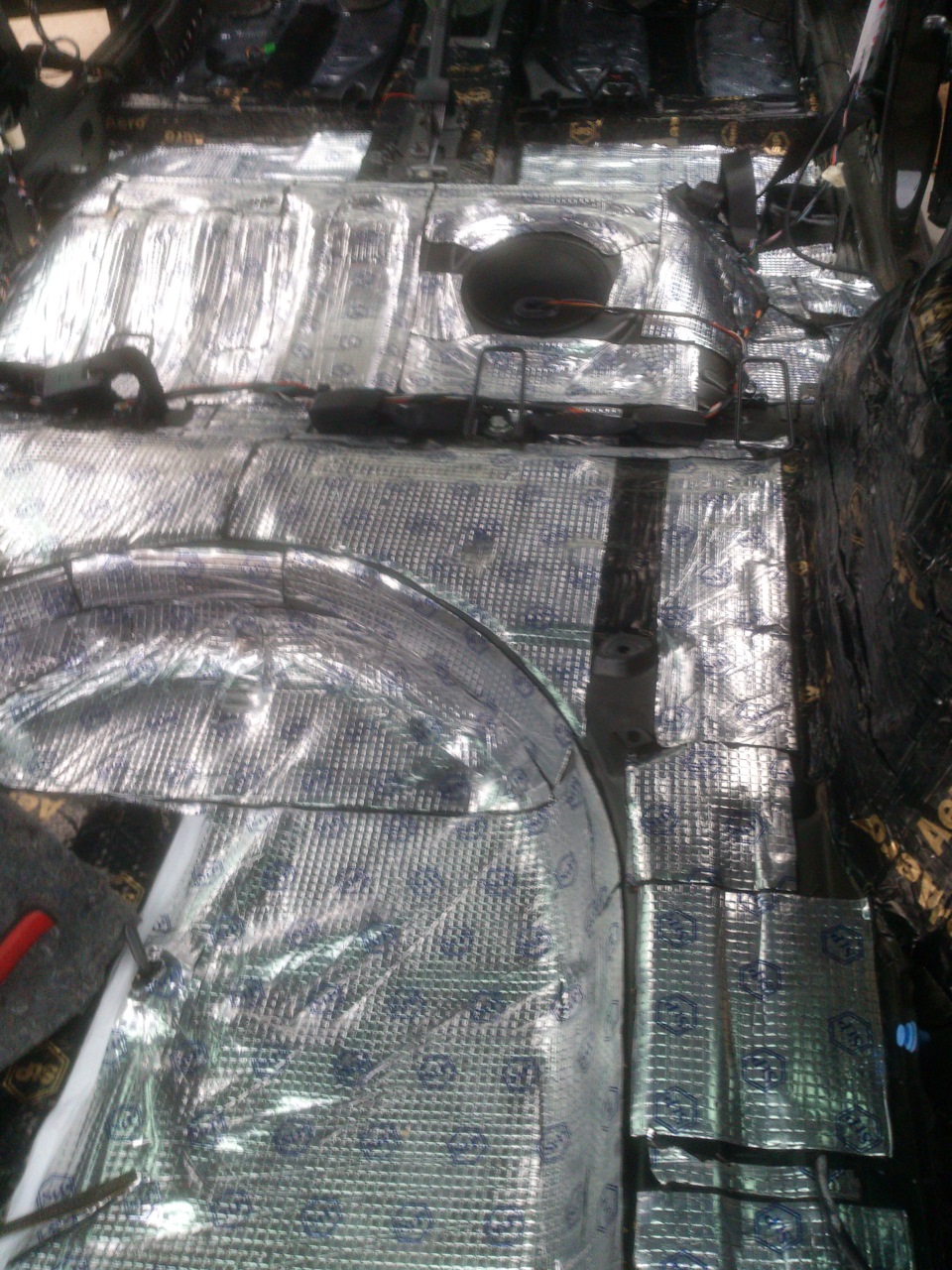

Сегодня начал укладывать шумку . На разбор салона ушло 2,5 часа.
Светлая вибра толщиной 4 мм (Сильвер) перед укладкой нагревается, тёмная вибра 3мм нет.
Вибра почти закончена . Осталось мелочь немного. Завтра займусь укладкой шумки.
Ещё останется сделать задние двери.
На всё про всё ушло 11 листов Аэро и 8 листов Сильвер. Насчёт шумки потом отпишусь в части 2. Кому нужно вот ссылочка на вибру.

Спасибо. Основной шум идёт и от задних арок.
8600 без учёта дверей.

Спасибо, надеюсь завтра успею закончить.
