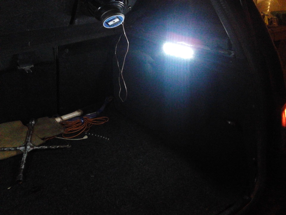

Устал от темноты в багажнике, особенно это сказывается у семейства десяток в моем случае Универсал там фиг че найдешь в этом большом корабле))).
От стандартного плафона свет как от брелка фонарика за 50 р, надо было что то делать, и сделал сьездил в магазин купил ленты и полоски железные для основы.
От стандартного плафона взял только включатель и питание)))

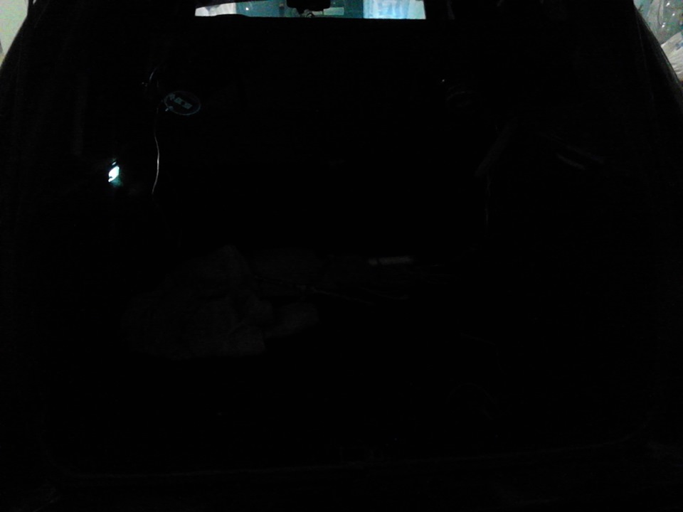

Фотографии не очень получились, телефон только был под рукой и освещение в гараже такое(((
Смотрим, критикуем, обсуждаем.)))
Комментарии 3
ярко, можно ещё в дверь багажника пару лент вставить, тогда и на улице будет освещение
тоже дело ))) ну пока этого хватает))) в задумках посмотрим)))

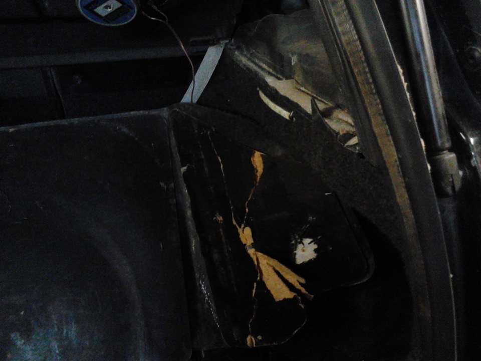

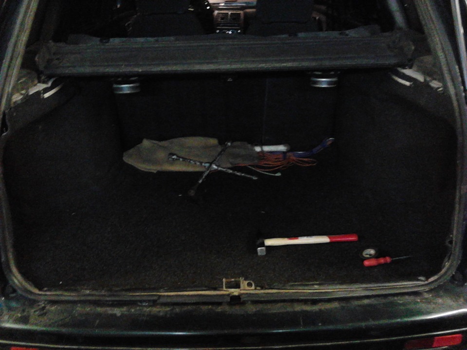

по багажнику мой тебе совет. купи фанеру 1.5см толщиной. привези в гараж, достань свой ковролин оторви от него все что потрескалось, положи на фанеру и обведи его. потом лобзиком все обреж. где карманы и запаска, купи петли и прекрути. потом ковролин степлером или клеем присобачь к фанере. и все это положи в багажник. ну еще можно саморезами прикрутить. я себе на 21110 так делал. пол жесткий и не че не проваливается . вот тут еще глянь много что интересного vk.com/albums-6706826.
