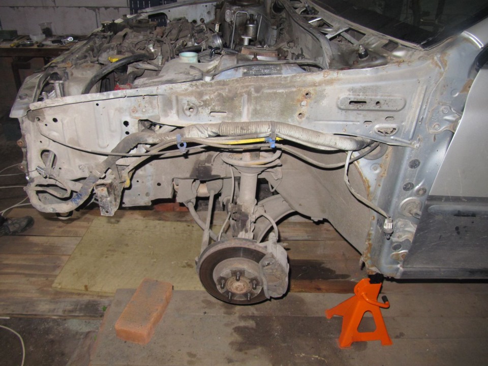

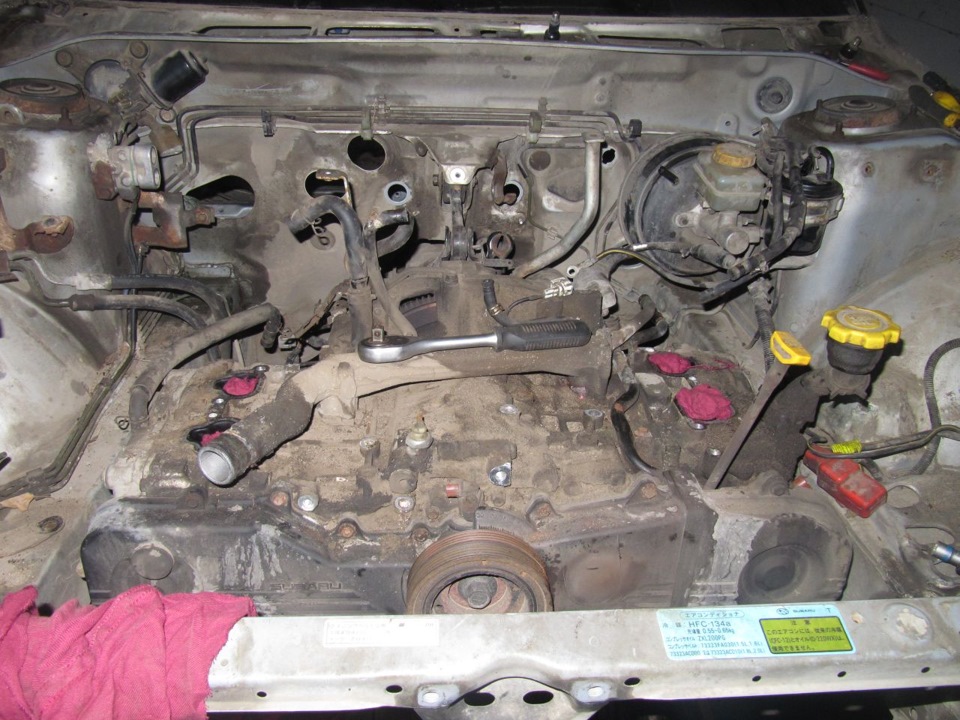

Потихоньку разбираюсь с моторным отсеком, хоту чтоб блистел. По случаю и необходимости были закуплены стойки на 3 тонны по 1200 за пару. Можно было бы и сварить самому, но посчитал что для меня не актуально.

Да я думаю, что если с кузовом сами умеете, то конечно при необходимости железку из двух плоских железяк и одной овальной сварите в лёгкую, главное, что сами эти отверстия, в которые сие крепится, на "пистолете" и на стойке присутствуют.
Кстати даже если они и заварены то это вабще не беда. Там просто гайки на прихватках.
PS. Видео вообще про верхнюю распорку, если что.
А! И почему нижнюю себе хочу — как-то при замене задних сайлентов передних рычагов стал неправильно заворачивать болт в лонжерон, и реально стало гнуть переднюю балку в месте крепления переднего сайлентблока этого же рычага. Т.е. вроде бы там чуть ли не два миллиметра жесть, а по факту гнётся как фольга, конечно если некто особо одарённый применит к ней воздействие.
странно, сам как то перепутал направление вращения, трубой фигачил, ниче не идет. Но по поводу верхней и нижней распорки спорить не буду, для нагружонки очень полезно, особенно стаканы усиливать. а вот по боковому не такая уж необходимость. Мне лично не к чему, да и если очень захочится, то могу и сам сварить и верхнюю и нижнюю распорку. Нам то веть за каждый килограм боротся не надо ).
Есть такое видео от "Куско", на их офсайте, там про жёсткость этих месть очень наглядно показано. ГЦ не настолько жёсткая машина, что ей это нечего не нужно, это не ГД (как ни печально). И не GFC. Но решает конечно каждый сам.

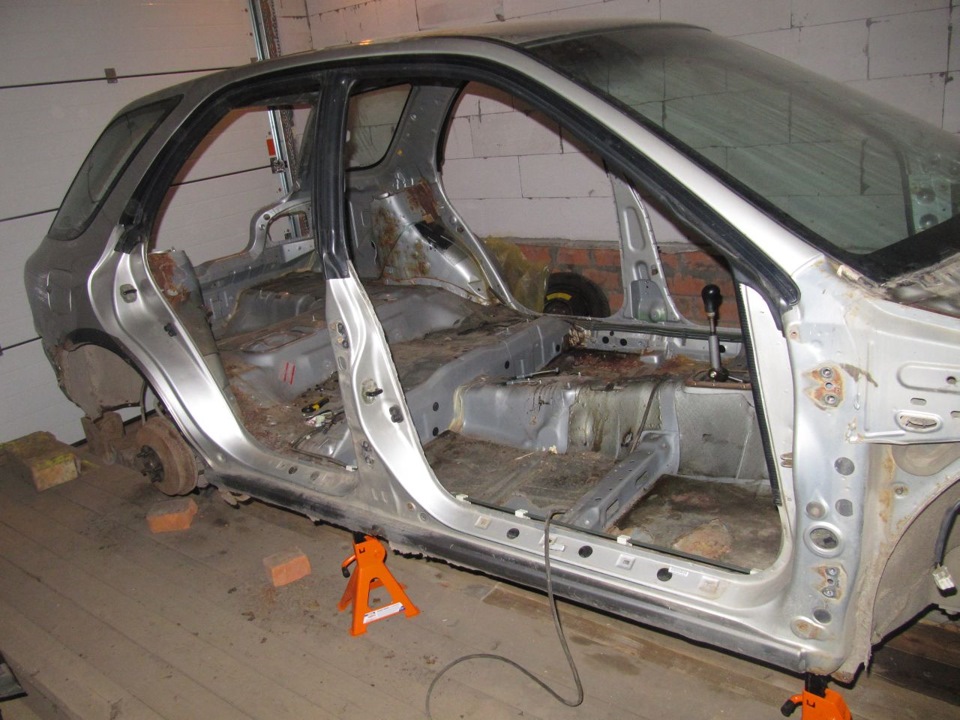

Ещё вопрос такой, не то чтобы "насущный", но просто интересно: на первой и последней фото видны передние стойки двери (ну или куда петли прикручиваются), там круглое отверстие и над ним две резиновых затычки. Вот интересно, есть под ними закладные гайки или нет, а также есть ли ответная часть с двумя гайками где горизонтальная часть, к верху которой крыло прикручено? На STI к этим гайкам прикручена такая планка типа усилен кузов, а точнее — якобы уменьшаются колебания вверх вниз той горизонтальной части, которая идёт к телевизору и т.п.
Сначала не понял, а потом вспомнил что где то видел подобное. Сначала нашел картинку вот здесь можно подглядеть www.invoauto.co.uk/images…/Strutbrace/sb-wb-lrg.jpg
ну и посматрел под заклееными кружочками, да все гайки на месте.
