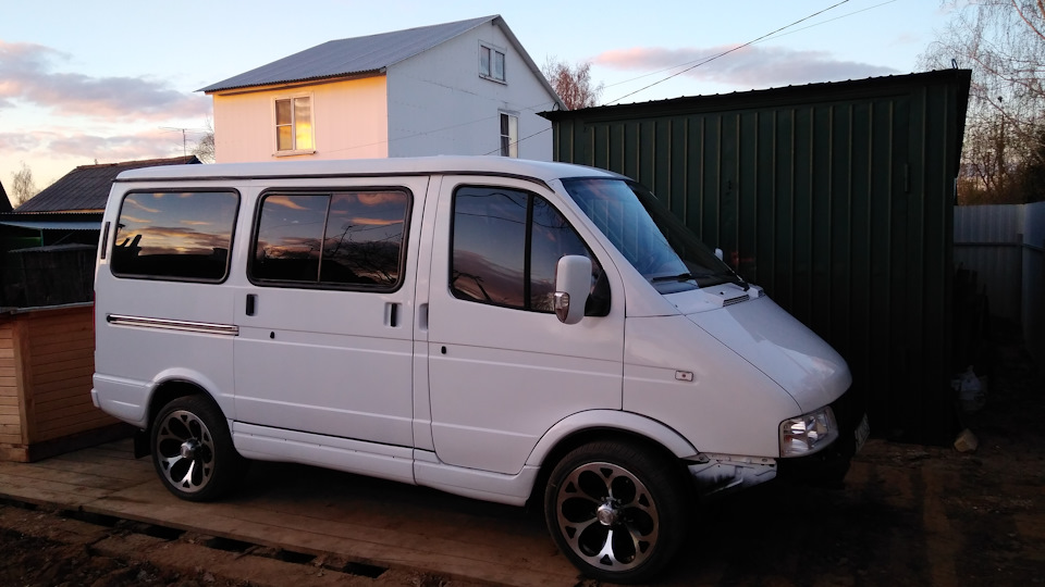

На этой недели закончился ремонт хождовой))) и осмотр сердца)))
было заменено:
1. Амортизаторы 4-шт
2. шаровые верхние 2-шт
3 .шаровые нижние 2-шт
4 шарнир рулевой 8-шт
5. маятник правый
6. маятник левый
7. глушитель от приемной трубы до конца
8. шланги тормозные все
9. рулевой вал
10. сален блоки
11. насос ГУРа
12. главное сцепление
13. замена рем. комплекта двигателя
14. замена подушек двигателя
15. замена всех патрубков
16. еще проверка коробки осталось провести.
Потом пойдет внешние изменение :)
Замена всей ходовой))) и профилактика для двигателя)))
Пробег: 45 000 км
ГАЗ Соболь 1999, двигатель бензиновый 2.3 л, 110 л. с., задний привод, механическая коробка передач — своими руками
