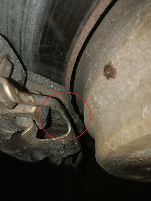

Итак в один прекрасный день решил съездить на старый салтов по делам и попутно заскочить в пару мест.Но по пути обратно выскочила у меня такая вещь
После недолгих раздумий на пути домой вспомнил что налетел на кочку и чуть подпрыгнул.Ну что могло повредиться от небольшого встряхивания?Датчики абс? вряд ли ошибок не было(желтый треугольник не горел).Что случилось с тормозами? работают нормально, колодки новые и диски тоже?И тут осенило про датчики износа колодок!Check brake linings, блин сразу понял что сам протормозил по ошибке!

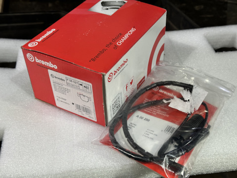

Заказал
Датчики стоят под передним левым и задним правым колесом по ходу машины.Включил зажигание на 30 сек во второе положение после замены датчиков и ошибка ушла!
