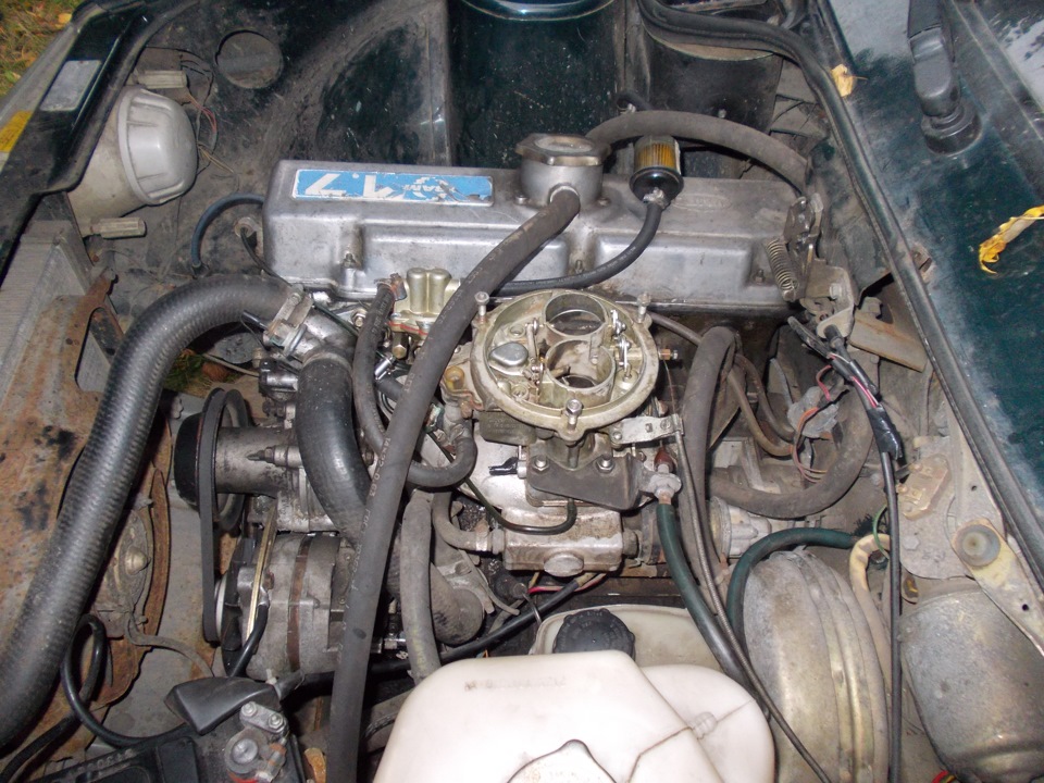

Поставил вот карбюратор с соболя.
Пришлось расточить посадочные отверстия в нём и сменить тросик газа на соболиный, тросик встал как родной, без геморроя. Пока что накатал ~150 км, про расход ничего конкретного сказать не могу т.к. топил тапку в пол как умалишённый + карб течёт бензином изо всех щелей. Приход есть вроде только на верхах, но жуткая потеря мощности на низах. Планирую ещё недельку с ним повозиться, попытаться добиться интересных результатов, если решу оставить, то встаёт вопрос фильтра т.к. родная газовская кастрюля упирается в замок капота, а штатная не налазит на этот карб естественно.
Комментарии 3
есть переходная пластина под фильтр, а так я скажу ставили на соболь и на космич солекс от полторашки без переделок, вообщем лучше 151го ухоженного в разы
к вашему отзыву.
короче не стоит и заморачиваться со 151 на узам? верно?
попробовать можно для тяги, но скорость потока упадёт на малых, и возможно будет провальчик.либо жик придётся больше ставить, либо уровень, либо ускоритель дырявить больше.или жик холостого и без клапана ставить.надо пробовать.но я бы поставил солекс и ещё один последовательно.
