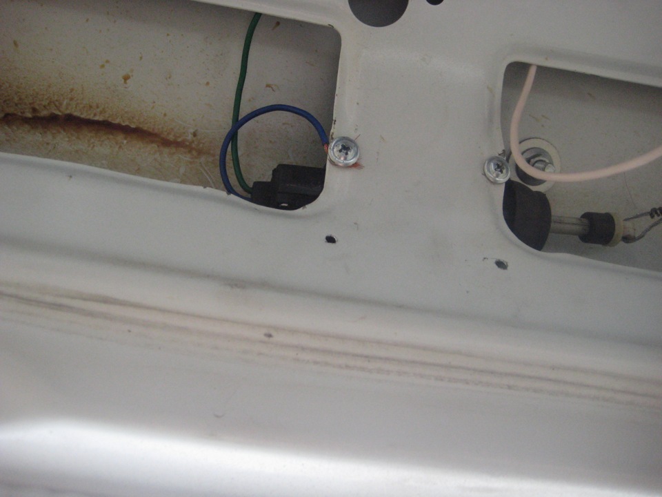

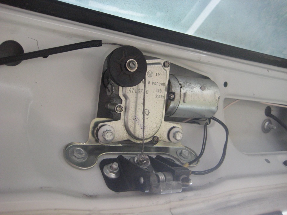

Вот наконец теперь и у меня как у людей по нормальному начал открываться багажник. Долго колдовать не пришлось все элементарно просто!

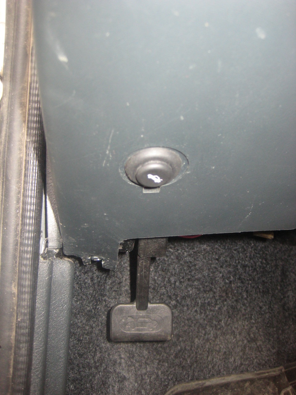

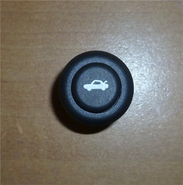

Кнопка-50 рублей

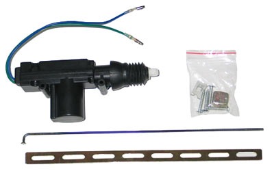

Активатор-110рублей
ну а провода были дома их покупать не пришлось)
обшивка встала хорошо резать ничего не пришлось

Провода все через крышу?
да все провода через крышу
надо самому такое сделать))где питание брал?предохранитель есть в цепи?
все легко и просто брал от прикуривателя и конечно же ставил предохранитель
