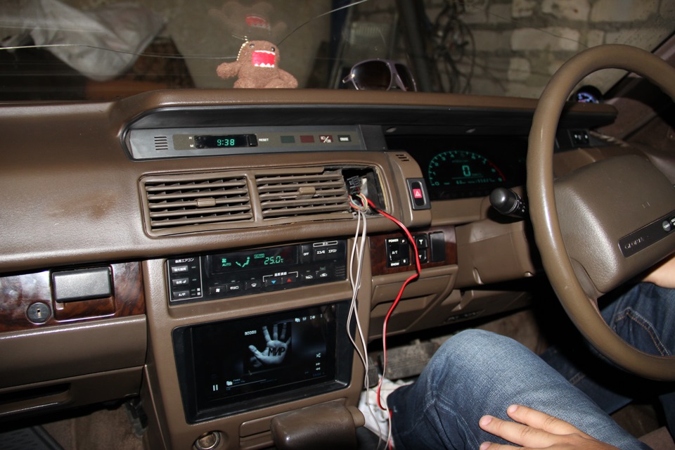

Давно хотел в авто компьютер, а с развитием технического процесса приобрел планшет размером 7". Он отлично подходит под размер 2DIN. И вот в один прекрасный вечер была раскурочена панель, разобран свежекупленный планшет, разогрет паяльник). Предстояло выбрать усилитель, который влезет внутрь панели, но таких не оказалось…И тут ко мне пришло озарение, что туда отлично входит майфун, который до этого там и стоял. Приоритетом было осуществить регулировку громкости штатной крутилкой, с нее же тушить и включать планшет. Я подпаялся к кнопкам регулировки громкости на старой магнитоле, и соединил ее с штатной крутилкой — все работает, идем дальше, нужно как то включать планшет — подпаиваемся к контактам на плате планшета и выводим так же на штатную кнопку выключения магнитолы. Питание осуществляем через зарядку подключенную к ACC(в будущем зарядное будет напрямую питать аккумулятор планшета минуя USB разъем, через заранее выведенные провода).
Звук соответственно выводится через AUX.
По поводу качества звучания — я не меломан, но никакого шипения и помех на паузе и максимальной громкости нет. На CarPC многие на это жалуются. Наверно дело в усилителях. Нормальный майфун Сони-не китай все прекрасно фильтрует.
Осталось вывести разъем в бардачек под флэшку и нарисовать лаунчер с логотипом ниссан глория в стиле заводской панели приборов-неоновый зеленый.
Теперь в авто есть удобный плеер, работает заводской регулятор громкости, есть вай-вай, можно смотреть видео, и даже играть в игрушки.

ТОесть через аукс с магнитолы на планшет?
Ага, именно так.

а старый мафон где расположился? можно поподробней как крепил?..
Старый мафон(не родной) расположился сзади за планшетом в панели под углом. Планшет крепил так, по краю рамки проклеил тоненькими полосочками двустороннего скотча, прожег дырочки по 1мм в усилителях панели и притянул медными проволочками, все прекрасно и надежно держится.
