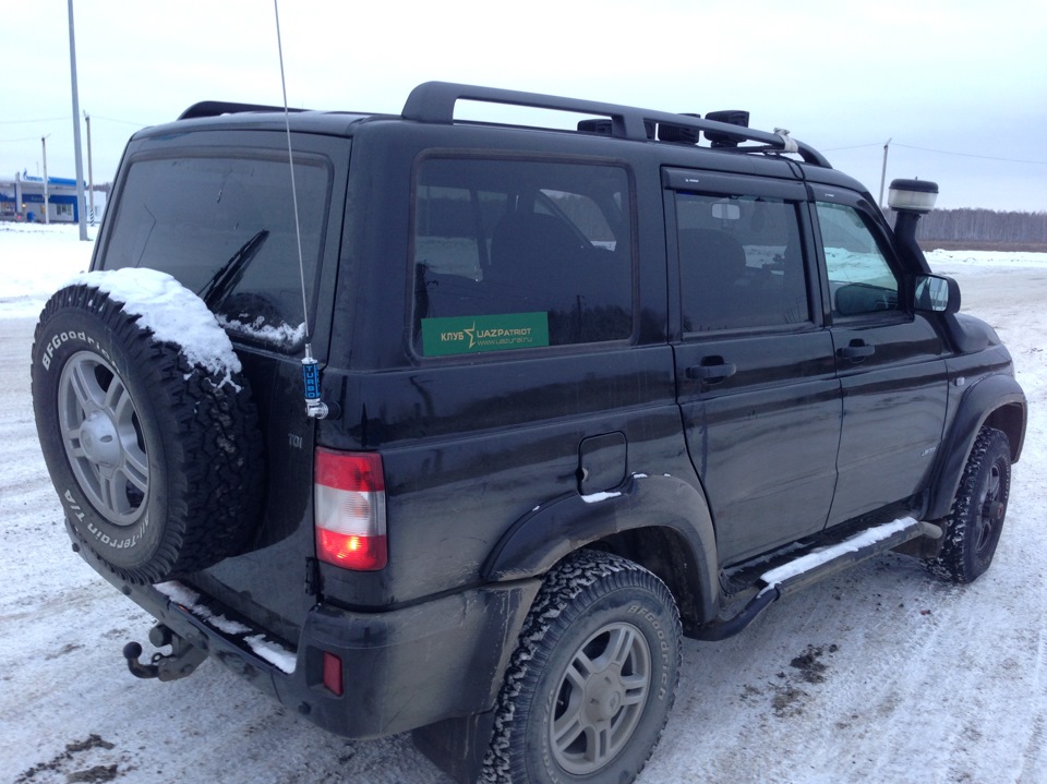

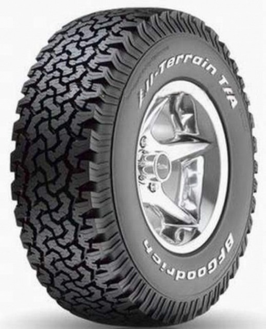

Решил я поменять штатную резину на что то более интересное. В итоге долго колебался что же поставить… Но так как машинка используется и для езды по городу решил остановиться на чём то средненьком…
Поставил BFGoodrich All Terrain T/A 245/75/16 (30.5 дюймов) Немного выше чем стандарт на полтора дюйма, что в принципе на проходимость думаю не повлияло, но качество резины на высоте. По городу мягкая… по гравийке и камням дорогу держит превосходно. В глине конечно замыливается. но эта резина скорее для экспедиций…
Скучно станет, куплю комплект SIMEX для покатушек по бездорожью.

Резина классная! Самое холодное пока было -29… полёт нормальный. Если честно ожидал намного хуже результата.

А шины поставлены без лифта?Просто тоже хочу такую резину
Встают на стандартную подвеску без каких либо изменений.

Значит смотри. На Патрика можно ставить максимум размер 31 дюйм. 245/75/16 это 30.5 дюйма. Главное не гонись за широкой резиной…

У меня такой же размер, но шины Купер Maxx S/T, также встают без проблем, машина поднимается на 1 дюйм, кажется лифтованной, но арки лучше заполнены. Сверху до подкрылок ого-го еще сколько, меньше всего расстояние от борта шины до заднего амортизатора, но и тут 3-4 см (два пальца). В остальных проблемных местах еще больше. Можно даже грязи набрать, цеплять не будет. Можно без лифта и 265/75 засадить, тоже цеплять не будет (без грязи), с грязью будет "подтирать", опять же между амортизатором и бортом шины- зазор снижается до о, 5 см. Но теперь я бы взял 235/85. Тоже встают без проблем и лифта и не цепляют. Мои, кстати, тоже зимой не дубели, приятно удивили. Они также и не шумят вовсе…

Резина для города просто классная и в сухую погоду за городом тоже без проблем. Ну а для грязи… конечно нужна совсем другая резина))

конкретно эта резина быстро замыливается. попробуй в глину и сам убедишься. она больше подходит по камням кататься
