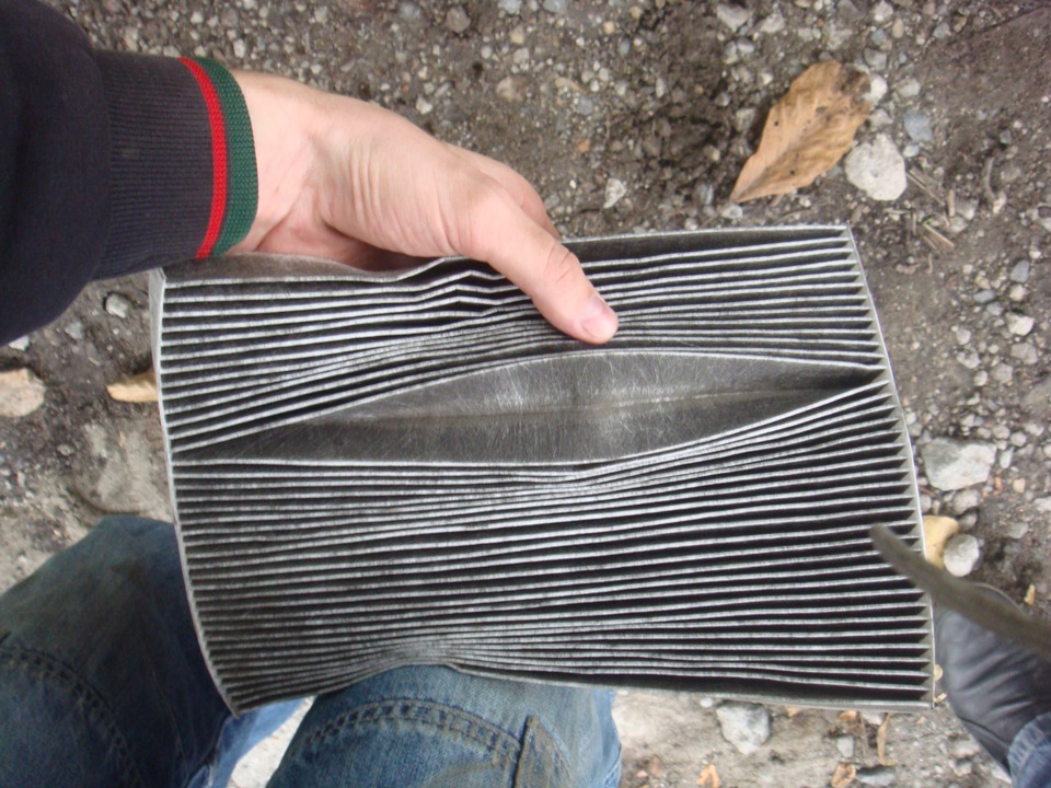

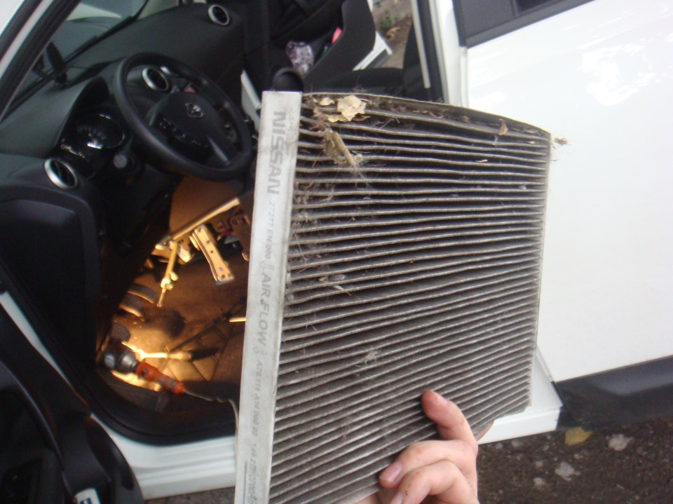

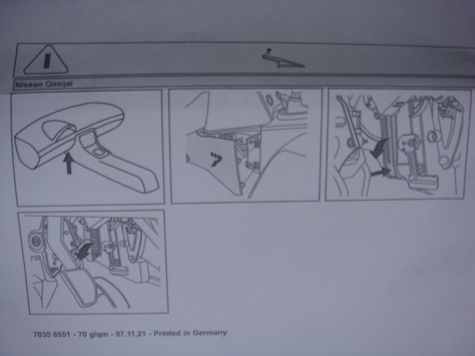

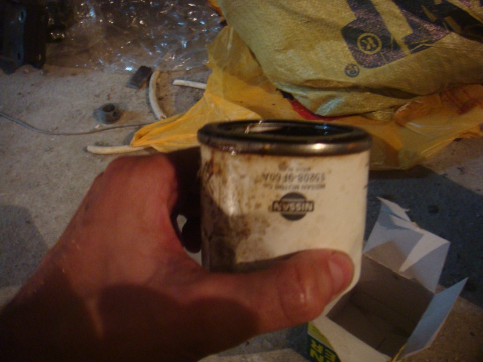

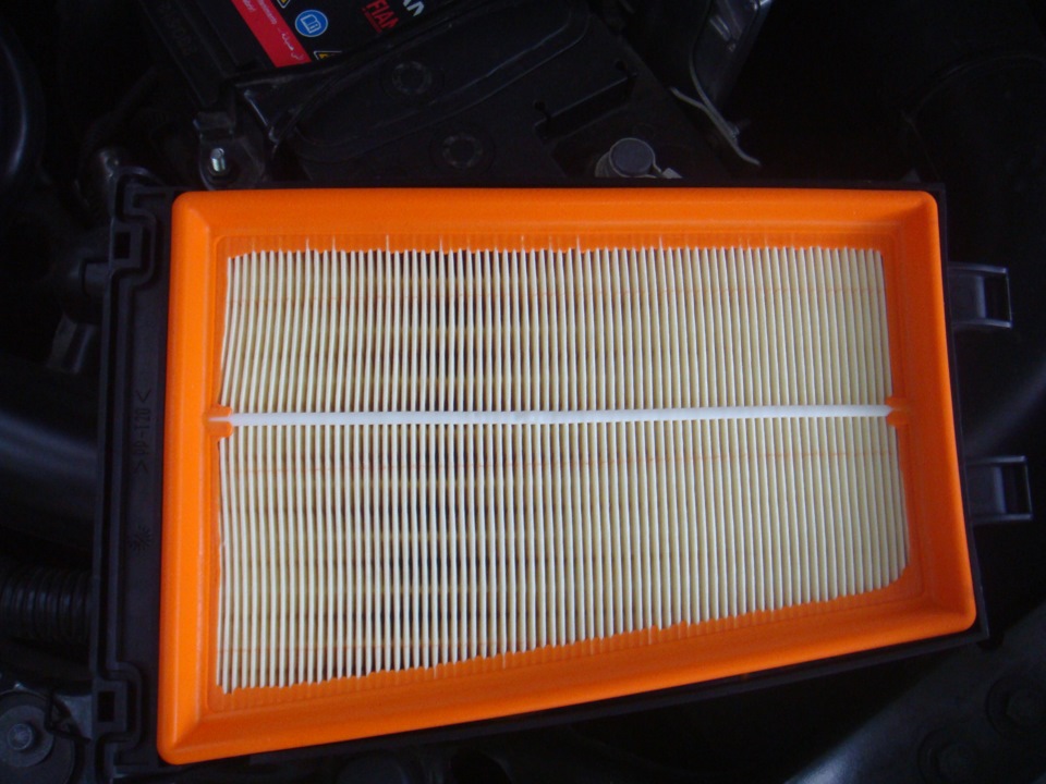

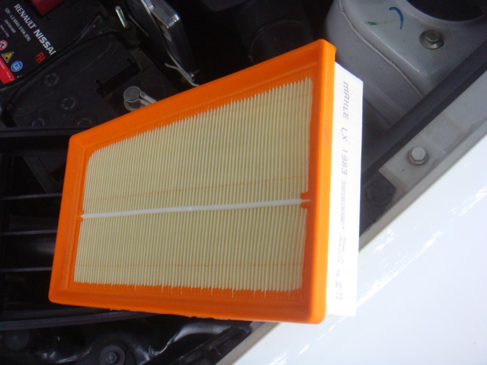

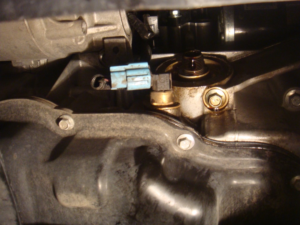

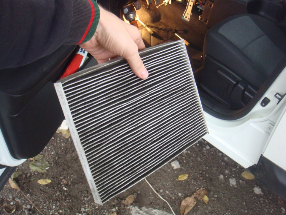

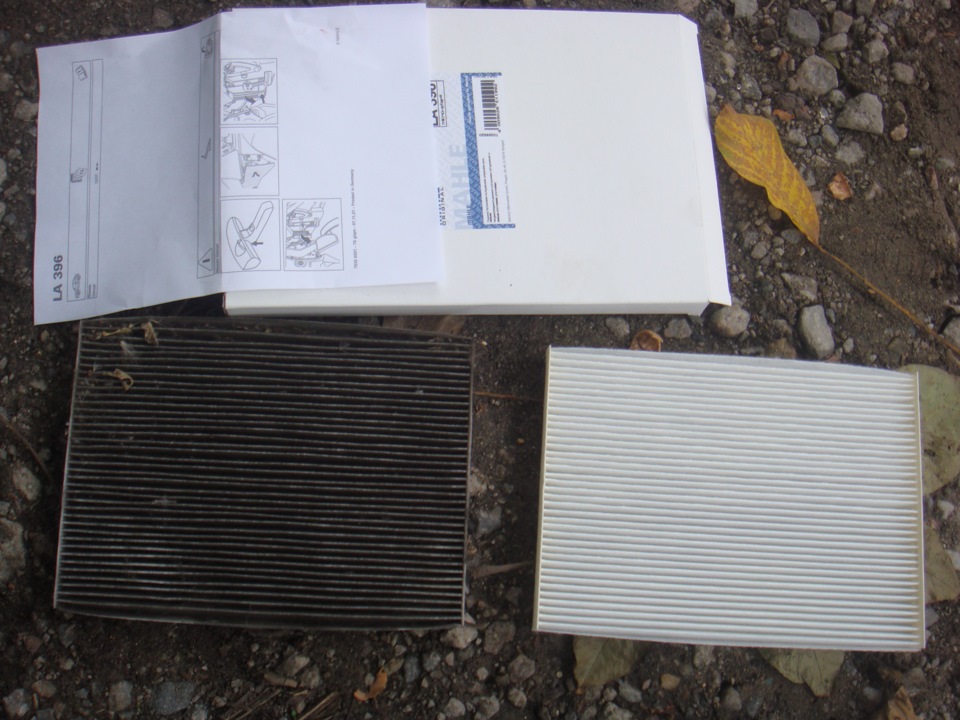

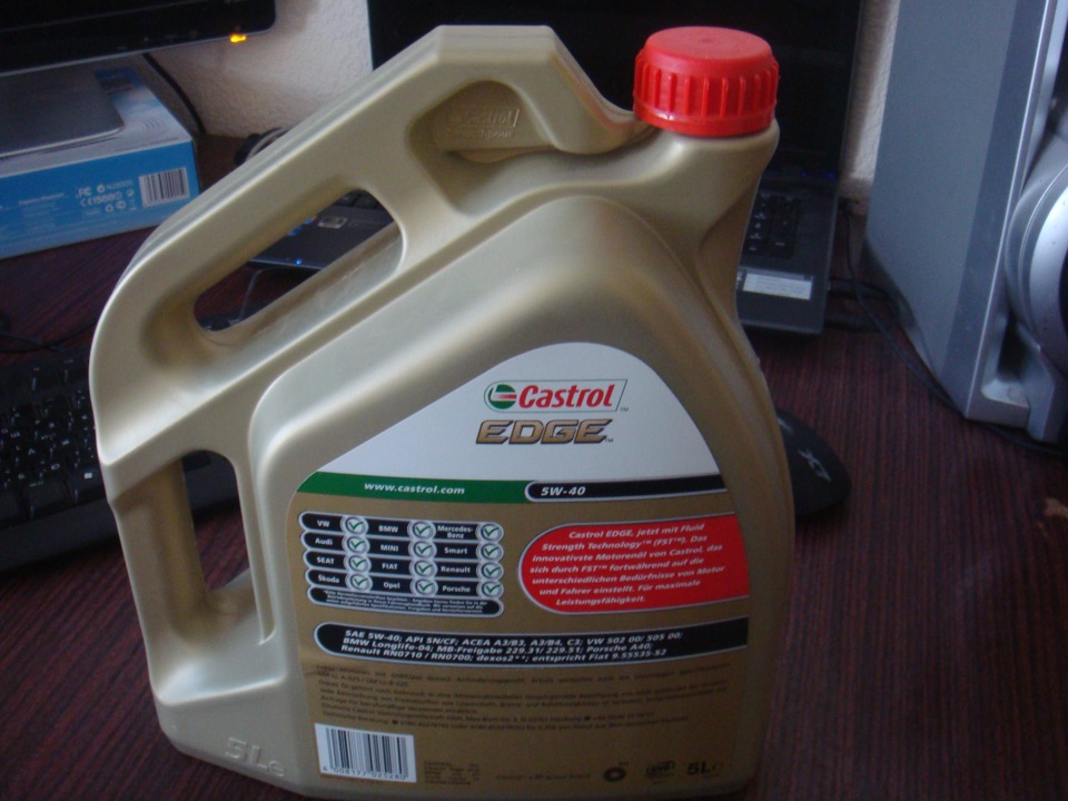

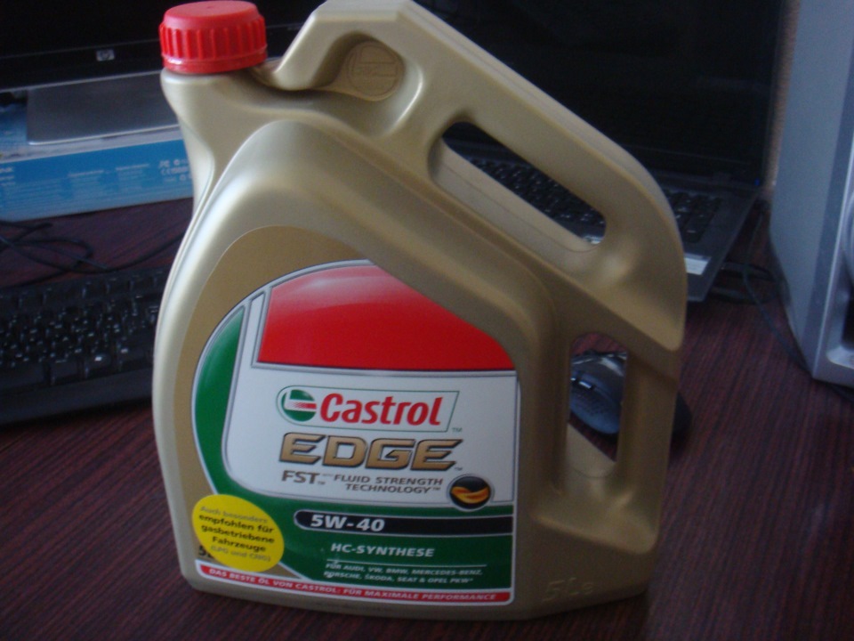

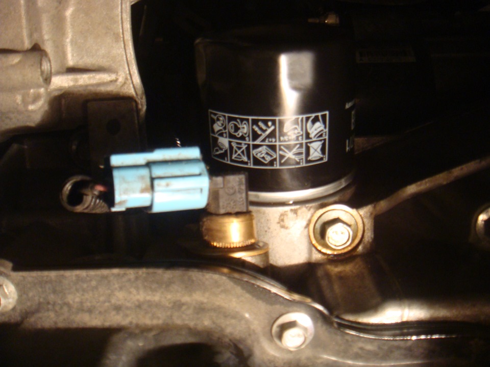

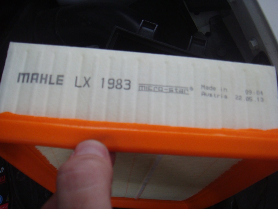

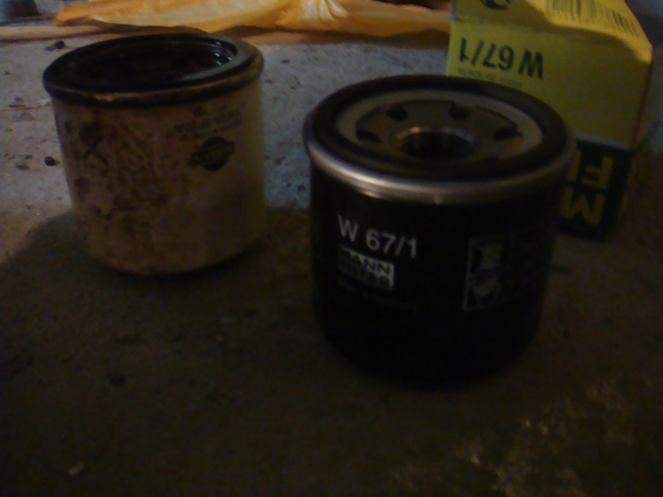

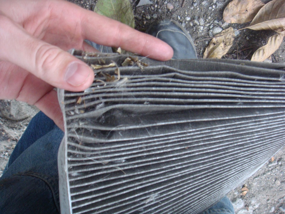

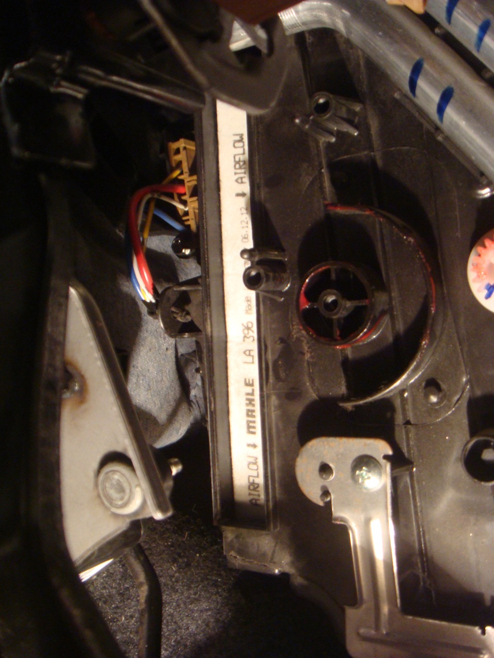

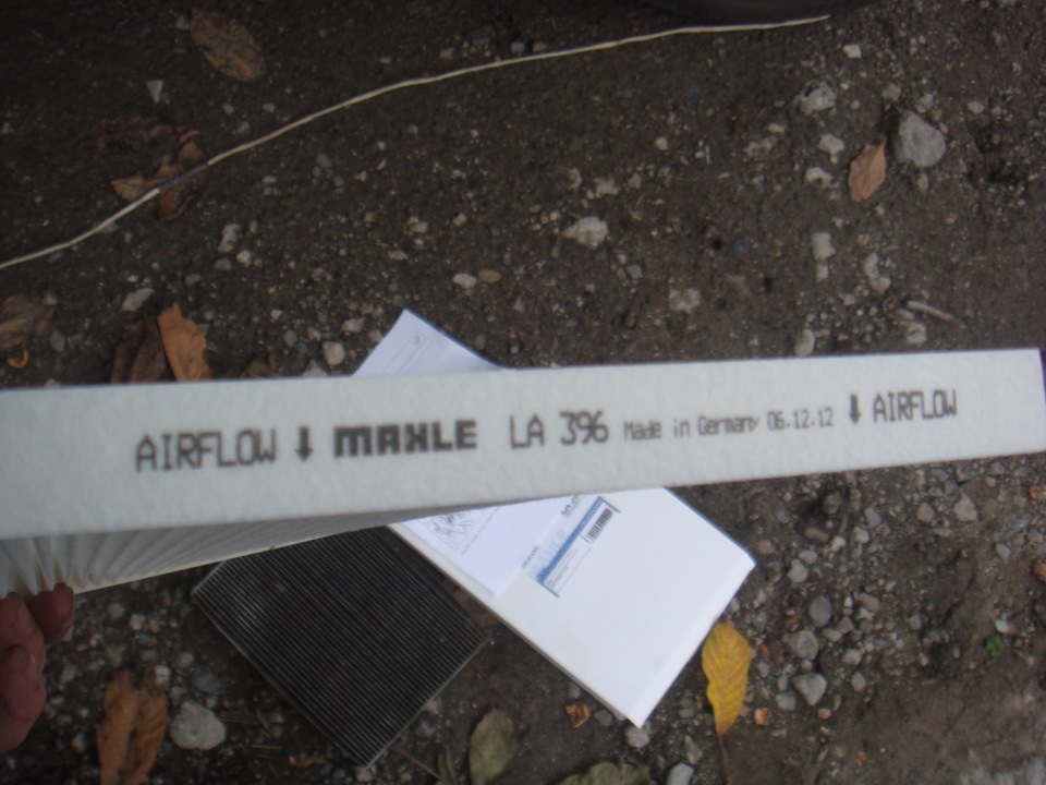

Вообщем ТО прошел сам у себя в гараже забил на всех пока жду подушку … фотки сделал вылажу. Что по поводу ТО конкретно — ужас выколупал свой фильтр салона ( который на 15 000 тыс. якобы доставали проверяли ! ) фото посмотрите это же кошмар там паутиной покрылся и листиками забит весь как можно брать 100 гривен за то что они его доставали проверяли на 15 000 тыс. еще и с НДС ето вышло в 120 грн, когда я его купил за 70 грн ОРИГИНАЛЬНЫЙ немец MAHLE ! Далее воздушный фильтр был в таком же состоянии как и фильтр салона ! Ужас просто, машине большой вред а все из за чего? Фильтр воздушный купил за 50 гривен тоже немец оригинал MAHLE они на 15 000 тыс. не меняли его тоже! Как так можно к машине относиться?, с завода стоял воздушный MANN с Мале они одинаковы оказались с виду! и взяли за его "осмотр " 55грн. с ндс ! Ребят это просто жесть! Дальше идём — масло купил Castrol EDGE думал как по книге 5-30 ну посмотрел на ТО там 5-40 нашел одну банку на всех 5 складах по Украине оригинального немецкого подтянул к нам на склад и забрал фото тоже есть плюс фильтр масляный цена 40 гривен MANN хороший такой фильтрец . Вообщем всё сам заменил единственное по книге масла 4.3 надо лить я перелил где то 4.5 залил пришлось сливать три раза, сливал пока не угадал :))) итог слил где то грам 350 всеравно выше максима чуток показывает, ну ето не страшно пока не гоняю, подушку жду :))) Да пока сливал масло залил хорошее светленькое, а когда завел и заглушил перемешалось с остатками старого и сливал такое чернющее масло что в шоке был ужас просто, это итог длинныйх ТО и фильтр воздушный черный был всю дрянь сосал ужас, одним словом больше сказать нечего ! После 100 000 они наверно не расчитывают, что люди столько наездят или как показывает практика им просто НАСРАТЬ ! Вообщем итак много рассказал извеняюсь за не краткость :), ну уж очень хотелось для тех, кто собераеться покупать или купили рассказать и донести подробнее за мою ситуацию и я так понял что я не один такой кто обращялся по поводу подушки они всех бреют…

ТЫ зачем на кастрюле ездишь ? ) Масло вроде ниче но у него замена должна быть минимум на 8 тыс)
Масло очень понравилось, только оригинал Германия ! До этого, на родном масле кушало с 5 кубиков до 2 ! Сейчас залил не 4.300 литра а 3.900 это — выше среднего уровня — 3 кубика, проехал 8 000 тык. масло как было, так и есть ! Двигатель тише работать стал, да и кажись обороты поднимаются быстрее, легче ! Сейчас уже 2 раза залил меняю на 12 000 тык. полёт нормальный :)
