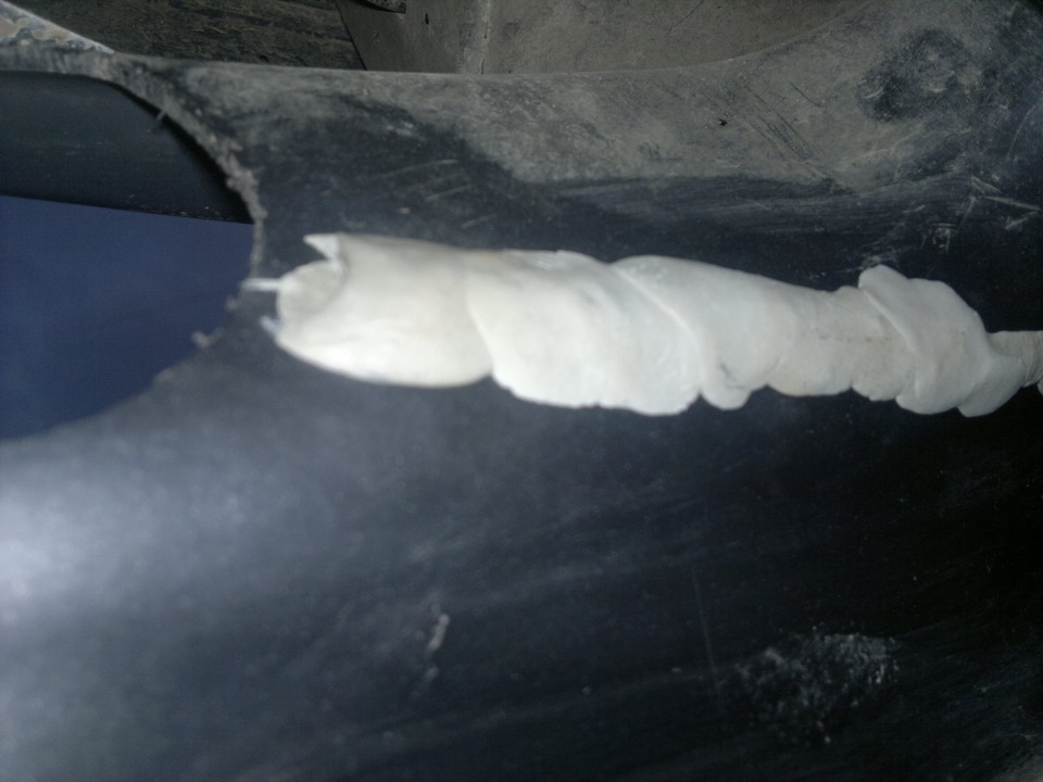

Разбил бампер который поменял месяц назад.

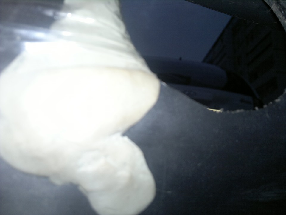

Раньше бампера клеил на эпоксидную смолу и стекловолокно, задний так клеил, все ещё ездит, а передний такого не выдерживает. Пришлось клеить по новой технологии. Посмотрим на сколько хватит. В этот раз клеил Эпоксилином, но люди говорят что бывает такой же только чисто для пластика, так он говорят раз проклеил и забыл.
Я пока этим попробую. На второй день после приклеивания бампер держится жестко, даже пинать пробовал, пока не отвалился.
Продолжаем историю. Через неделю все это дело отвалилось
После этого начались поиски другого способа реставрации бампера. Первым делом испробовал Дихлорэтан.
Говорят склеивает так что уже не оторвать, но клеит только то что может растворить. После опытов понял что бампер сделан не из обычного пластика. Им говорят лучше клеит следующим образом — мелко накрошить такойже материал который нужно склеить и растворить его несколько часов. Должна получиться пластинообразная масса. Я взял баночку, налил немного дихлорэтана и насыпал туда то что наточил напильником. На следующее утро крошки только намокли. Плюнул на эту затею:)
Потом купил типа спецсредство для клейки пластика
Оказалось это обычная эпоксидная смола. Отламывается от небольшого усилия.
После этого попробовал Космофен.
Этот клей вообще даже не склеил. Так и не застыл. Видимо не подошел состав
Хотя я и не хотел снимать бампер, но пришлось. Так как похоже АБС пластик можно приклеить только свариванием. Говорят продаются специальные электроды для этого. Но у нас их как всегда нет. Пришлось поездить по гаражам и найти выброшенный бампер. Мне повезло, нашел задний бампер от 2112, у него нижняя часть не крашенная. Отломал от него кусок и поехал домой. Дома пропаял все швы. Через 2 см утопил скрепки (все так делают, тоже решил не выделяться))). Ну и теперь самое главное, после первого теста оказалось что нужно паять слой потолще. Я наращивал примерно 3-4 мм. После второго теста оказалось что новый слой не очень хорошо приклеивается к бамперу, поэтому около шва нужно паяльником сделать насечки
После этого припаянные элементы не смог оторвать даже с очень большим усилием. Руками точно не отломать. Посмотрим как переживет в дорожных условиях.
Статья для тех кто ещё не пробовал клеить бампера. Получается лучше не тратиться на всякие дорогущие клея и сделать все постаринке:)))
Пишу отзыв. Прошло 2 недели. Поездил и в деревне, и в городе, и по грунту, бывали и экстремальные моменты, так вот бампер жив здоров. Так что способ рабочий.
