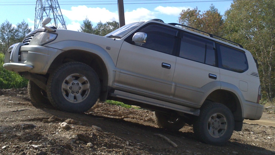

Практически каждый день меня посещали мысли о лифте прадика, весь тырнет перерыл в поисках лифтованных кдшников, но ничего путного и вдохновляющего не нашел :( Все таки пожалею я его и не буду мучить. Посовещавшись с семьей — решили продавать. А взамен, планирую НАКОНЕЦ-ТО взять ленда 80! Не знаю, найду или нет нормальный экземпляр, пока сколько не смотрел все какие-то убитые, либо за миллион рублей…
Может кто подскажет вечные проблемы этих 80-ых лендов и куда смотреть при покупке в первую очередь? буду благодарен!

Передняя рама — там иногда трещина появляется — есть такая болячка — чаще просто вваривают кусок пластины. Мосты смотреть.
Понял-принял.
ну ты давно её хотел :-)мост передний вроде у них болезненый :-)
с поиском конечно будет тяжко…
Это точно! — давно уже мечтаю) Ага мост и автомат) Прорвемся
ALEX9mk
Не тяжко, целковый редуктор 25-30тыр стоит. Во время сменянная жижа будет работать на хозяина вечно
тяжко это про найти у нас не дорого не уставшую 80
Аааааааа не продавай!
Мосты смотри в первую очередь на вой и на не пинающуюся коробку автомат, если дизель, только турбованный. Атмосферник вечный но быстро надоесть за не достатком динамики, хотя дури хоть отбавляй. Больше у него по ходу ничего не умирает, сейчас такого железа не делают, как на 80 ке.
Удачи. А я последовательно иду к лифту.
На днях смотрел одну 80-ку, при включении движения резкий стук в автомате и соответственно при включении задней скорости такая же фигня, хозяйн авто чето там пытался внушить что это из-за якобы тросика не отрегулированного, но попахивает явным враньем. вообщем автомат у них видимо болезнь… буду искать! Спасибо за советы!
Андрей это может может просто люфт креставин и шлицов, называется ( сумарный) ни чего страшного. Коробка хорошая масло во время если не убиваема почти если не таскали по шхерам его.
