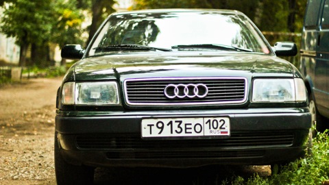

Добрый день, уважаемые! Ремень требует замены, паразитный ролик с одной стороны протерся и теперь убивает поликлиновый ремень. Ролик этот стоит что-то в районе 1килорубля. Как выяснилось из статей, ролик этот в поздних ревизиях убрали и на старых движках его тоже можно исключить. Нашел инфу, что новый ремень 1905мм, в автодоке и экзисте 1900 только нашел, это он? Ну и главный вопрос, ролик натяжителя и сам натяжитель под замену или старый по размерам подойдет? Он еще в нормальном состоянии.
Хочу убрать паразитный ролик на клиновом ремне, нужна помощь

078 903 137AJ вот номер ремня
Спасибо, я его уже поменял полтора месяца назад))
Спасибо, заказал на 1900
я ролик убрал поставил ремень 1900 полёт нормальный.
www.drive2.ru/cars/audi/1…c4/kuatro/journal/520631/
Почитайте.
В конце концов поставил VAG 078 903 137 AJ, 1900мм
Натяжитель старый остается.
