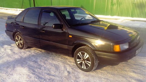

Заметил, что авто клюет носом землю при поездках по грунтовой дороге. Причиной возможно являются просевшие пружины, вследствие чего пластиковая юбка под бампером цепляет неровности. Взвесив все "за" и "против", пообщавшись со знакомым автомехаником, нашли самый дешевый способ решить проблему — установить резиновые межвитковые проставки на передние пружины.
В результате:
— клиренс передней части увеличен примерно на 3см.;
— работа передней подвески стала жестче, по ощущениям управление в повороте стало более устойчивым;
— достигнут необходимый результат — авто перестало цепляться передней пластиковой юбкой за неровности на дороге.

Ставил такие, всё замечательно конечно, но быстро ломает пружины.
Не страшно на данном этапе, пружины все равно под замену.
