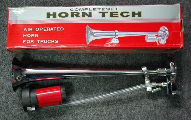

вот приобрел сие чудо!))хотелось громкого пугающего бабулек звука!)))чтобы во дворах голубей гонять!))
вопрос вот в чем!незнаю теперь как ставить!)))там релююха какая тто к нему в комплекте идет!винтики болтики!
надо ломать мозг как это все соорудить для качественного звука!)))

Снимаешь черный контакт со старого сток сигнала, это (+)
В комплекте есть самый большой болт, его вкручиваеш в прежнее крепление от сигнала, потом вставляеш компрессор и подкручиваеш. Еще надо будет тебе сделать проводок на массу (-)
ну это проще некуда, с одной стороный контакт *мама* что бы оделась на компрессор (-) а другой конец как кольцо что бы на болт одеть на котором висит компрессор, он и будет массой.
P.S. справа под открой коробочку предохранителей где их там дохера и поменяй сразу HORN, вроде там 7.5 А стоит, а ты на 20 А поставь:)
здаровенька!)))разжувал прям!все по полочкам разложил!))спасибоЁ!все так и сделал!правда сам додумался!коммент твой только сейчас увидел!))
пачка в чем!))установил дудку, установил компрессор!подключил проводульки, иду нажимать на сигнал, НАЖИМАЮ И ОН так как то дискомфортно прошипел и уснул!)
ходили с друганом вокруг да около!а на улице снег херачит, холодно!))
короче и так и сяк его а он ни в какую!)решили смотреть эти предохранители!надписи все не на русском языке!))а мы парни РУССКИЕ!))методом тыка, нет лучше сказать вытыка!))находим, этот horn, он был лопнувший!обматал его медной проволкой и вставил на место!)надавил на сигнал и вот оно счастье!))))
