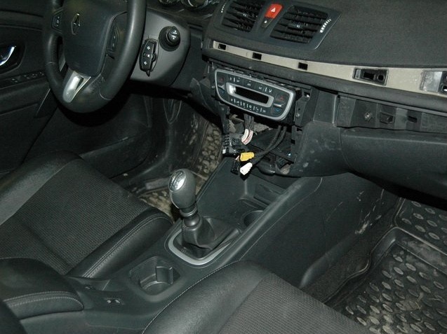

Головное устройство отправляем на выпайку линейных выходов.

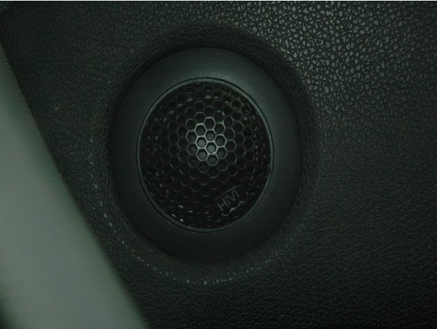

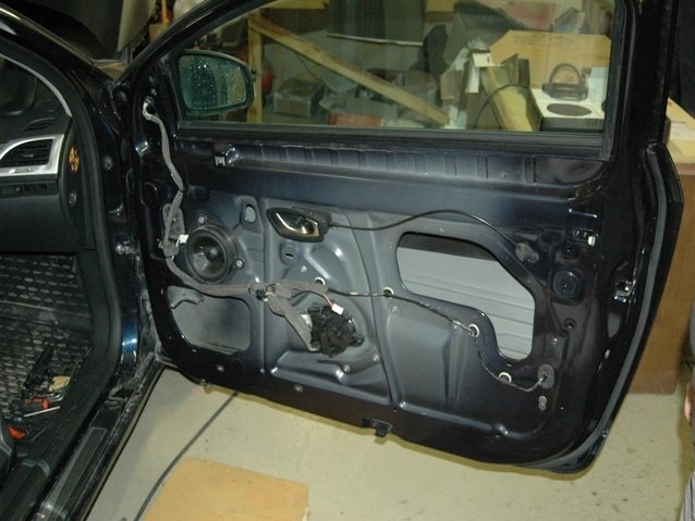

В штатных местах стоят 13см мидбасы, твитеры — на торпедо.
Расположение твитеров вполне устраивало с точки зрения открытости верха при условии избавления от штатных защитных сеток. После их демонтажа стало ясно, что свистки Hi-Vi встают туда, как родные, с минимальной доработкой.

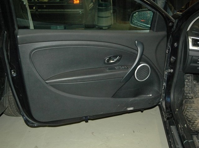

Мидбасы установили пятидюймовые, чтобы избежать эффекта апериодической нагрузки с лицевой стороны динамика, риск возникновения которого был бы довольно высок, учитывая, что защитные сетки требовалось оставить заводские.

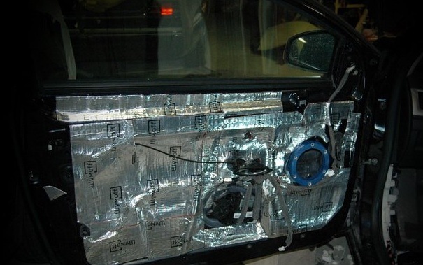

Двери закатали виброизоляцией Шумoff Микс-Ф, обшивки — Шумoff М2 и Герметоном А15.
Мидбасы поставили через проставки из фанеры.

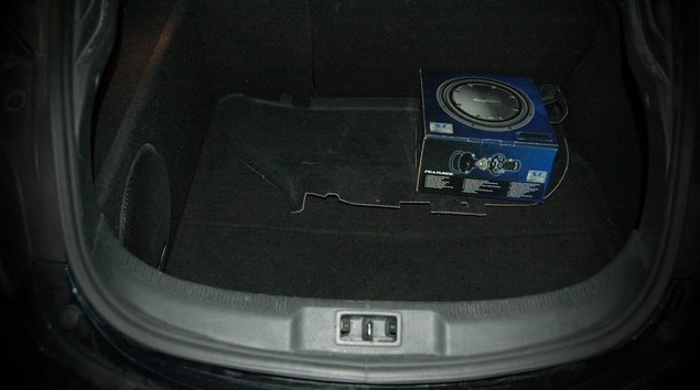

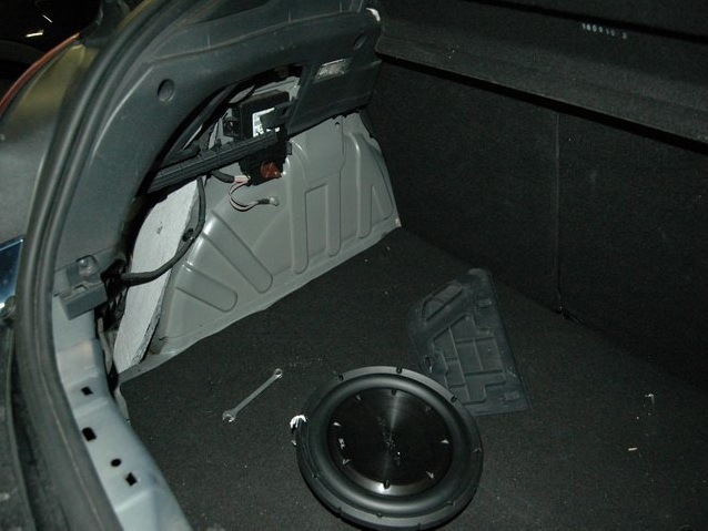

Параллельно ваяем корпус закрытого типа для установки в левое крыло. Когда сняли обшивку багажника, стало очевидно, что глубоко в крыло объёмом зайти не получится из-за массивности колёсной арки. Посему, не мудрствуя лукаво, сделали максимально неглубокий ящик из фанеры с небольшой полочкой сверху для перчаток или скребка. Работа с полиэфиркой потребовалась при изготовлении пары плоскостей и для заполнения стыков. Объём по факту вышел 21 литр. Ящик красим, перетягиваем чёрным карпетом, монтируем динамик, предварительно скоммутировав катушки последовательно. Используем родной Фениксовский гриль — удачная штуковина — достаточно прочный и выглядит неплохо. Объём багажного отделения пострадал незначительно.
При установке акустики сталкиваемся с проблемой заведения акустического кабеля в дверь. Паяться на штатные провода — не вариант. Снимаем двери, заводим кабель в заводской разъём.

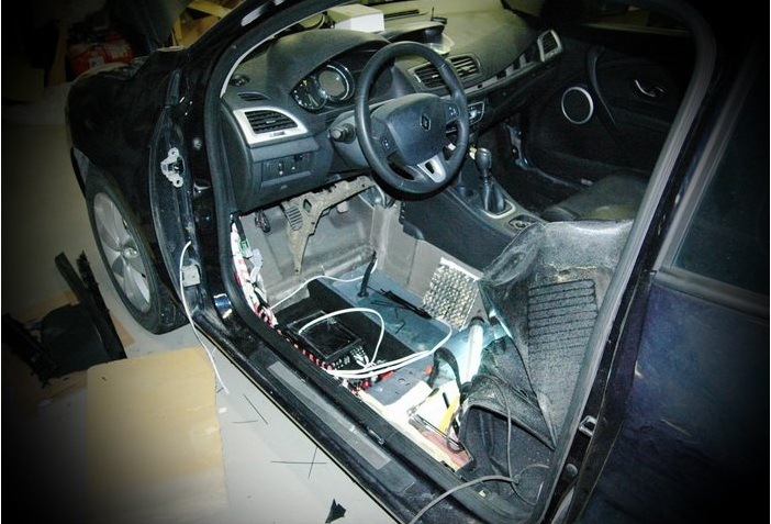

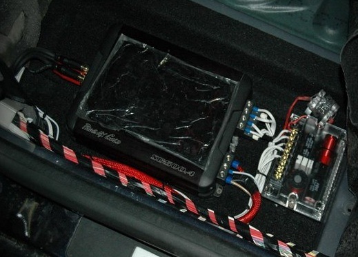

Попутно смекаем, куда поставить усилитель. Изначально планировалось инсталлировать его под водительское сиденье, минимизировав длину межблочных, силовых и акустических кабелей. Поняли, что план потерпел фиаско, когда демонтировали сиденья. Даже выдающаяся компактность Феникса не спасла — ничего туда не встаёт. Проблему решили довольно элегантно — в районе ног водителя и переднего пассажира под ковриком наличествуют весьма удобные вещевые отделения. Одним из них — водительским — и пожертвовали в угоду четырёхканальнику. Встал, как родной.
Фронтальные выходы майфуна — на фронт, тыловые — на саб. Таким макаром получаем возможность оперативно регулировать уровень саба.
Акустический кабель — 2,5 квадрата на мидбас, 1,5мм2 — на свистки, на саб — сдвоенный 2,5мм2.
