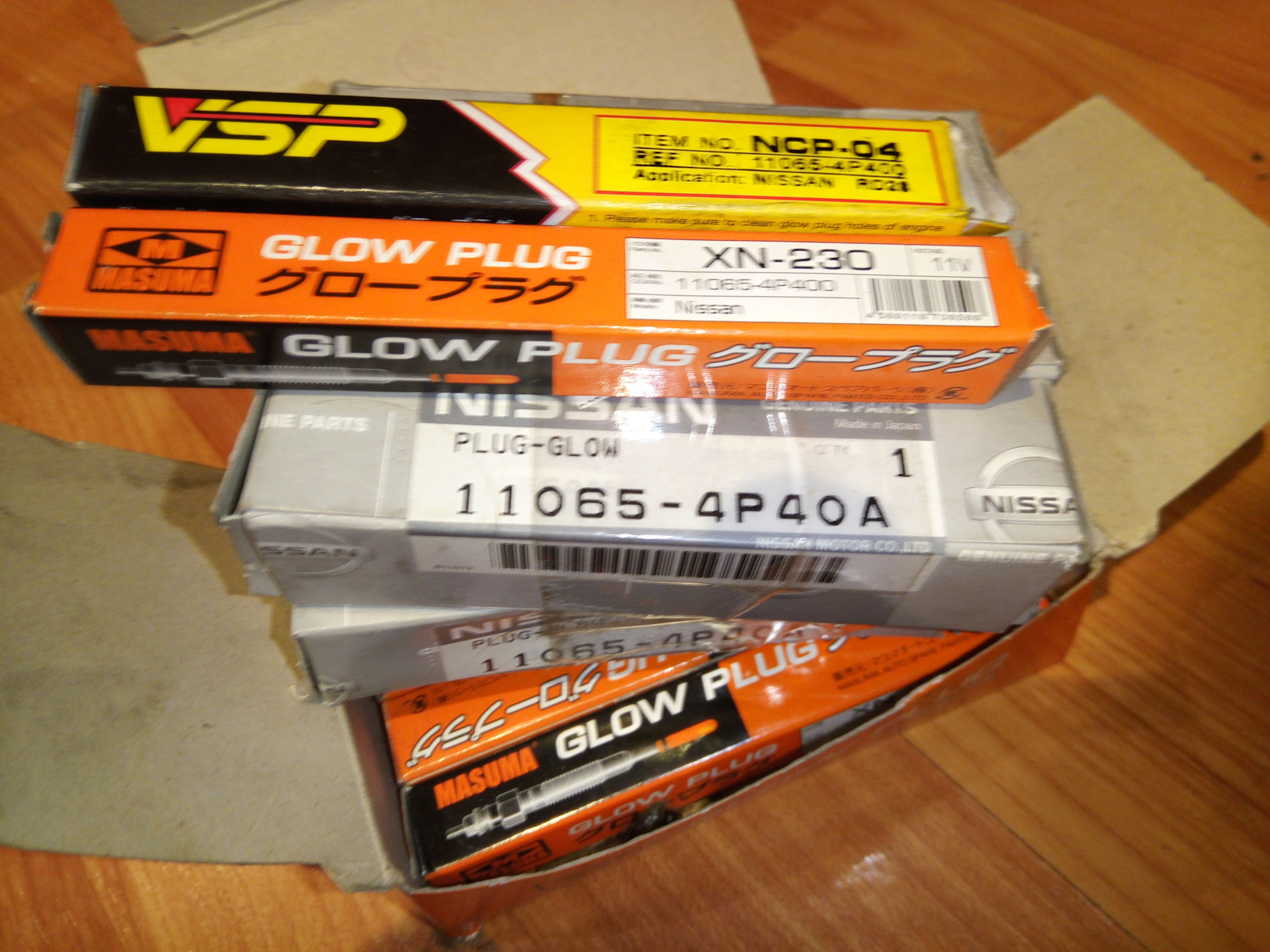

2. Свечи с двс td42, td25 и тд на 11В. Мой выбор — NGK № 4937. Дёшево, доступно и, по слухам, это и есть оригинал. (UPD 100% саморегулирующиеся свечи апробированные для установки на рд28 — NGK Y-722JS)

3. Ставятся новые свечи. Они немного выше оригинальных — это не страшно. Свечи аккуратно закручиваются от руки до упора и затягиваются с усилием 7-20Н.

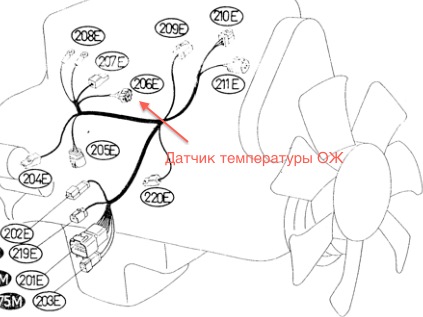

4. Протягиваем провод от датчика температуры. Датчик двухконтактный, второй вывод замыкаем на массу.

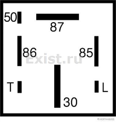

6. Устанавливаем новое реле. Подключаем провода. Всего реле имеет семь клемм согласно приведенному рисунку.
— 30 — +12В от аккумулятора.
— 87 — Вывод на шину свечей.
— 50 — Контакт включения стартера
— 85 — Масса.
— 86 — Контакт включения зажигания (контакт 3).
— L — Выход на контрольную лампу (контакт 14). Выход нулевой, что соответствует оригинальной схеме.
— T — Вход от датчика температуры.

напиши модель или номер каталожный. релюшки!
Реле: Huko 13 2062
Колодка: H+B Elparts 50390220

Теперь есть проблема с температурным датчиком, не могу понять, имеется два провода, что то нужно обрезать или все остается на своих местах просто запитываешься на один и проводишь до реле, второй запитываешь паралельно на массу? В этом случае у меня не отключается напряжение до свечей накала ни на холодную ни на горячую. Подскажите, может что то не так сделал, или реле бракованное попалось. Приходится при холодном пуске скидывать провод с температурного датчика, после запуска вешать его на место. С проводами связываюсь впервые, ранее все делал на СТО. А так запуск отличный, с пол оборота заводится, пропала дымность после запуска двигателя.
Приветствую. Датчик температуры подключается одним выводом к реле, другим к массе. При холодном пуске реле опять включает свечи на 30 сек. Это нормальное поведение. Ничего вручную отключать не требуется.
