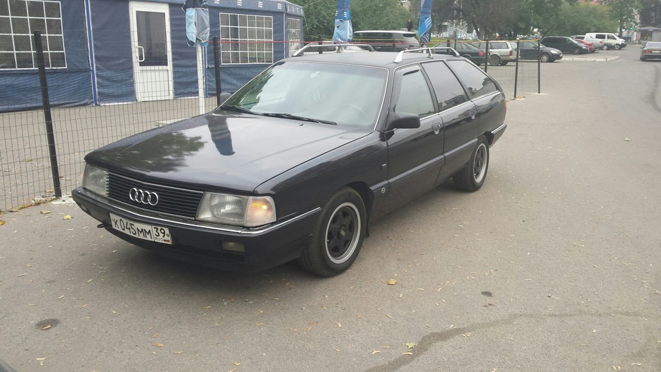

на днях полетела муфта компрессора, стала свободно прокручиваться одним пальчиком, при этом при одет ремне пошел шум и стук, вопрос решил снятием ремня, всё равно уже холодно, а летом думаю вопрос решиться заменой компрессора!
но тут приключилась еще одна беда, утром сажусь в машину, холодно, 7 градусов, завел машину, сижу греюсь, обычно было так, минут пять по тарахтела, ставлю градусов 25 и наслаждаюсь тепленьким, но тут на тебе! включаю, идет холодный, ну думаю ладно! поехал, температура уже за 50, включаю климу, хер, холодным дует, и хоть убей! вообщем доехал я до точки б, постоял в пробке, вентилятор радиатора включался раза три четыре, т.е термостат рабочий! вообщем замерз, всё потело, а теплым не дуло! вот такая вот ерунда! подскажите кто может!
