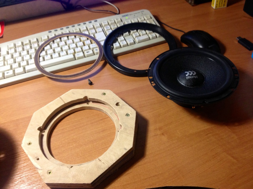

Установка морелек заняла неделю, а если точнее, то 2 вечера после работы. Подготовка к установнке заняла 1 день с утра до вечера. Главной проблемой было отсутствие електролобзика, по етому фанеру толщиной 1 см пришлось выпиливать ручным(настоящим) лобзиком. Честно — это гемор. 1 круг выпиливался примерно за 15 мин.
Было принято решение крепить подиум в заводские места, предусмотреные под 13 динамики.
Одной из особенностью логана есть карты, которые на паралельны дверям(самому железу внутри). Как видно на фото ниже, подиум с одной стороны имеет 2 см толщины, а с другой 3 см толщины. Только при таком варинте подиум становиться под карту. Отверствие в самой карте пришлось подрезать, так как оно было оч маленьким, а карта режеться ножом оч легко.
С шумкой дверей и проводами заморачиваться пока не стал, так как сейчас каждая копейка под учетом, не смотря на то, что шумка, вибра и провода не такие уж и дорогие. Все это будет, но немного позже. А сейчас спасибо что зашли))
