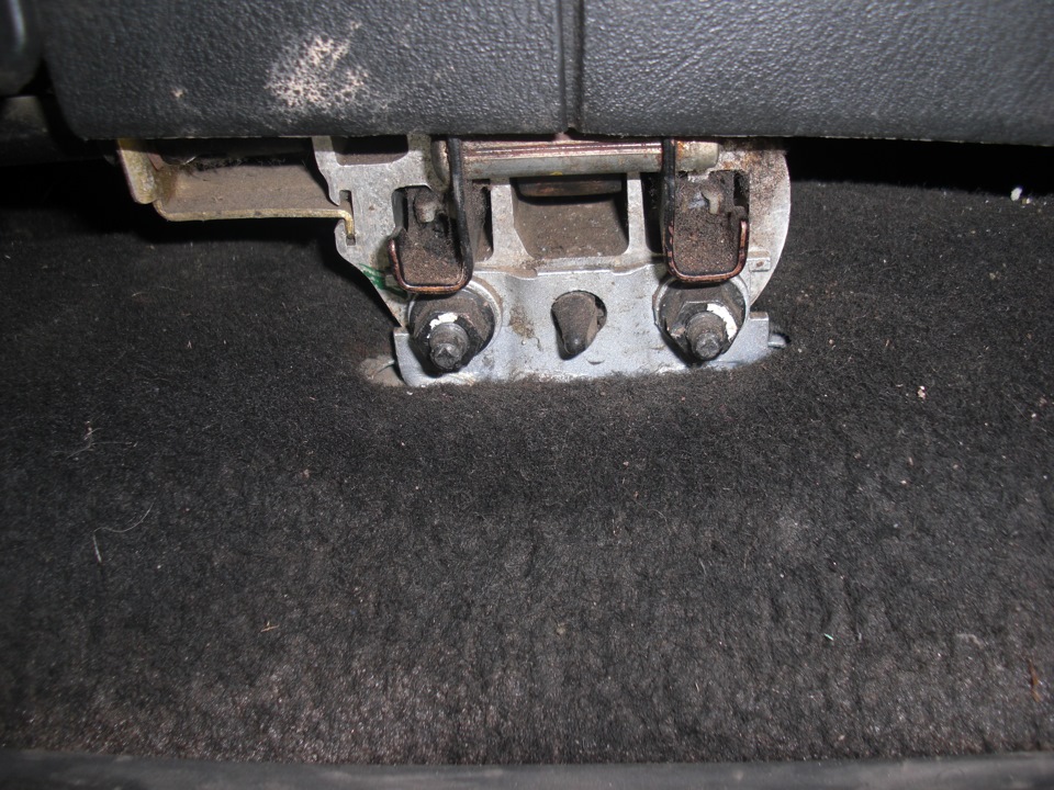

Вобшем видел этот ужас каждую посадку в машину и сегодня нашол время и в гараж, если будете делать тоже самое запаситесь 1 отвертка крестовая 2 ключ на тринадцать 3 шкурка 4 баллончик краски 5 хорошую музыку)) вобшем не чего сложного.
Не знаю есть ли разница от 4 дверной в крепежах сидение у меня купе, я снимал так. Cнимаешь пластики по бокам, потом снимаешь два болта с переди и ототвегаешь назад сидение снято, тока не спеши дергать там ишё есть провода под сидением приподними в верх одну сторону и отшёлкни фишки и всё. Удачи тебе.
Хотел сделать тоже самое, даже материалы закупил. Но не смог снять кресло. В какую сторону его сдвигать надо то? И ещё. Я планировал, да и планирую, смыть краску спецсмывкой, затем шкуркой пройтись, затем цинкарем, затем спецгрунтом с оцинковкой, и только затем эмалью ударостойкой. Правда эта эмаль сохнит до 24 часов. Но результата хватит надолго.
