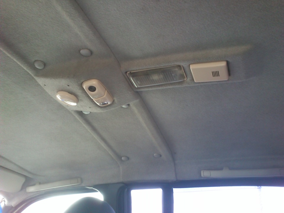

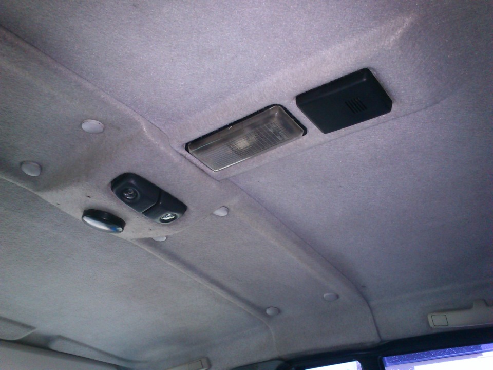

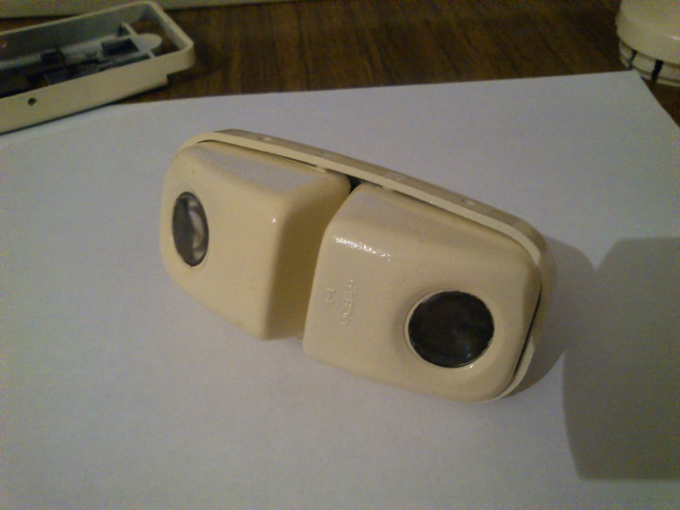

Наверно я какой-то не такой. Но мне всегда резали глаза чёрные пятна потолочных атрибутов, и я всё мечтал как-нибудь их завуалировать.
И вот однажды…

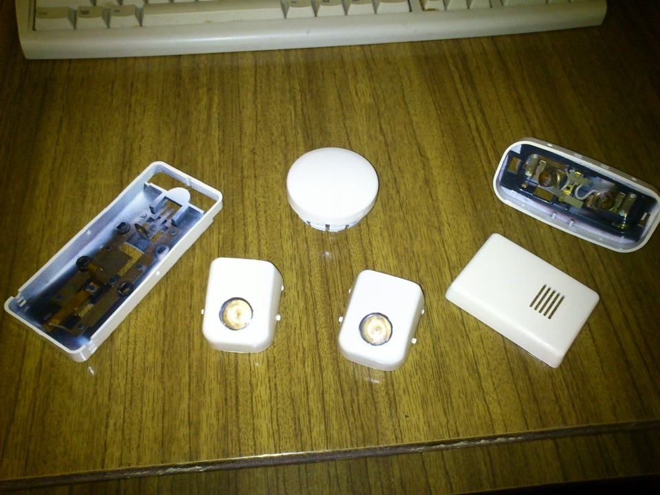

Из текущих запасов извлёк баночку светлой краски цвета… эээ… топлёного молока? А вообще я жаждал "кофе с молоком" — люблю я его. И цвет, и более — кофе. Но, за те полгода, что я периодически зашастывал в строймаг, такой цвет я не нашёл. Жаль.

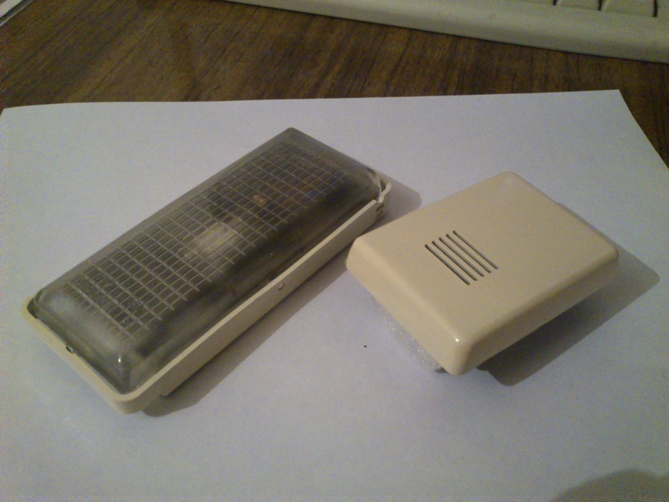

Работаем с тем, что есть. Снял. Занёс. Разобрал. ЗамаскИровал. Загрунтовал. Покрасил. Собрал. Установил.
Почему я не покрасил штурманский светильник? Потому что он будет таким:

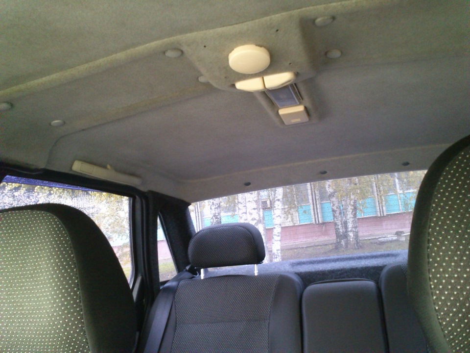

Что получилось.
И всё-таки кофе с молоком я люблю больше, чем топлёное молоко (а, скорее, последнее я просто не терплю).

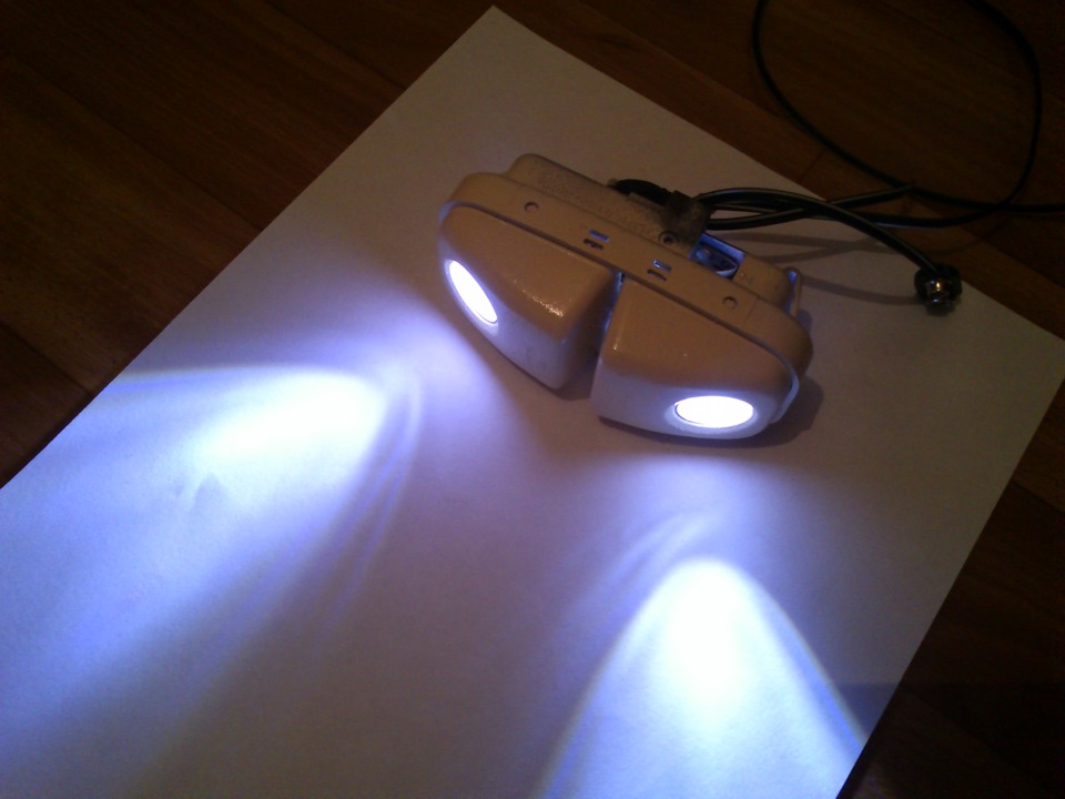

Как сделал, чтобы оба индивидуальных светильника светили? У меня только одна сторона горит! Разбирал, смотрел, увидел только что 1 плюс и 1 минус, фишку меняешь местами, горит другая сторона!
Так быть не должно. Так как оба светильника подключены параллельно, и выключение одного на второй влиять никак не может.
Какой-то колхоз имеет быть место.
Весь светильник пересмотрел, к нему подходят 2 провода: плюс и минус и входят они в светильник, там идут 3 дорожки, одна по середине, где лампочки, и 2 по краям и всё, оба не работают, только по отдельности и то при перевороте фишки в светильнике((
Увидел сейчас, у тебя в светильнике где патроны под лампы, разъеденные, а у меня между ними проходит заводская пластина, как у обычного светильника)))

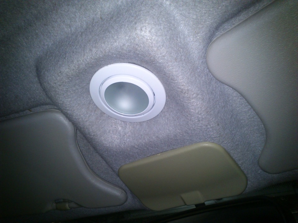

что за штурманский светильник установлен?
Потолочный светильник 12В. Где-то в БЖ описание есть.
ну я в принципе так и подумал, решил просто уточнить. Это обычный мебельный получается.
Да. Только лампу мощностью по-меньше взял. 5Вт кажется
дорого в сумме вышло?
Да около 150р.

А что за штука ближе к водителю круглая?..у меня такой нету))
Хороший вопрос ))
За ней в потолке дыра ) Я эту штуку снял, а на обороте каталожный номер. Пробил — это заглушка ступицы колеса ))
Возможно когда-то (возможно с завода, возможно первого владельца) там стоял ТВ-монитор. Косвенно об этом свидетельствеют и 4 маленьких отверстия по сторонам от этой заглушки. Других объяснений пока придумать не могу. )
