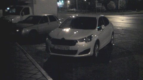

Всем доброго времени суток.
Ситроводы-не давно заметил.что у ситроена очень плохой свет фар и птф.Огорчило это конечно.
Так вот вопрос-кто не будь ставил ксенон в птф.Если да, то какой, и вообще стоит его туда ставить или лучше купить дорогой галоген.
И вообще кто как борится с этим делом.
Всем спасибо.С нами сила!
Что такое со светом =(
