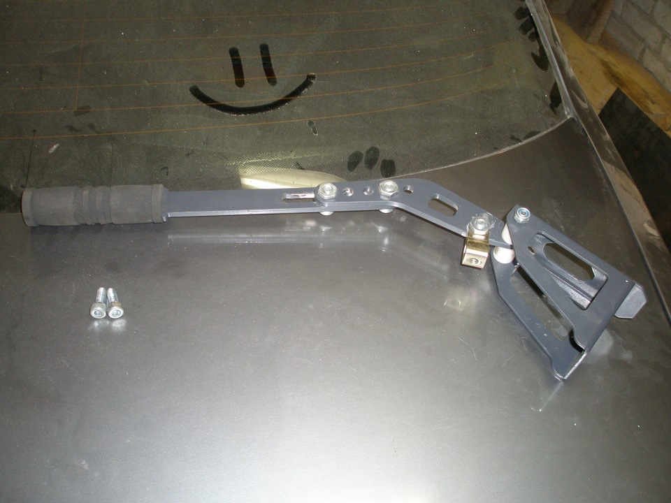

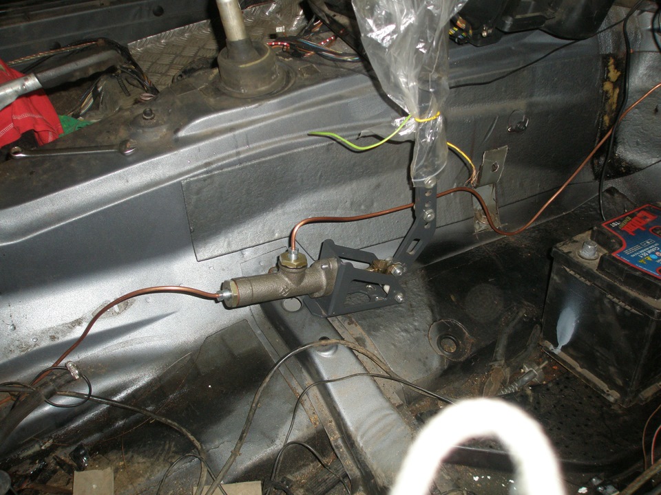

Сегодня поставил (пока без крепежа) гидроручник и прокачали тормоза, в прокачке тормозов помогала моя девушка, за что ей респектос огромнейший т.к. сидя на аккумуляторе вместо сиденья, делать это неудобно))
Цилиндр на гидроручнике стоит от УАЗа буханки, на родном оказалась запорота резьба, в итоге новую нарезать не стал, купил набор для вальцовки трубок, подходящие штуцеры и немного доработал сам кронштейн ручника, главный плюс в этом что если потечёт или ещё что, то купить его теперь можно практически в любом магазине)

абс отключен?
Естественно
У тебя машина с аsc? Назад 1 контур идет или 2?
наза идёт одна трубка и тройник стоит на колёса, никаких асц нет
вот Дим тут подскажи… регулятор тормозного усилия потом пришлось ставить? проблема в том что при оттормаживанием ручником колеса блокируються и все… пока тормозуху не спустишь не тронешься блок)
ничего не ставил, и тормозит только жопа с ручника
педаль не проваливается если ручником не тормозить? когда прокачивали ручник держали или отпущен был
прокачивал как обычно, ручник не трогал, всё нормально ничего не проваливаеться никуда
