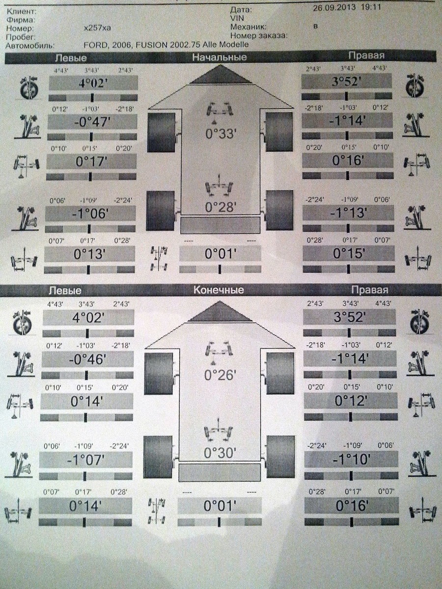

5. После шиномонтажа заехал в соседний бокс на регулировку схождения. Оборудование Hoffman в 3D показало мне, что ничего регулировать не надо, всё в допусках. Чуть поработали со схождением, выставив чуть поменьше. Замеры геометрии показали, что машина в ДТП не была, всё ровно до долей миллиметра. Приятственно, чё =)
Ну вот, если суммарно, то потрачен один день и 623 рубля на всю эту, так сказать, диагностику.
