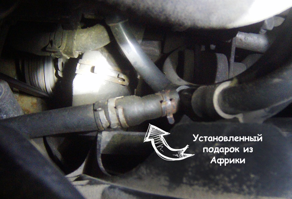

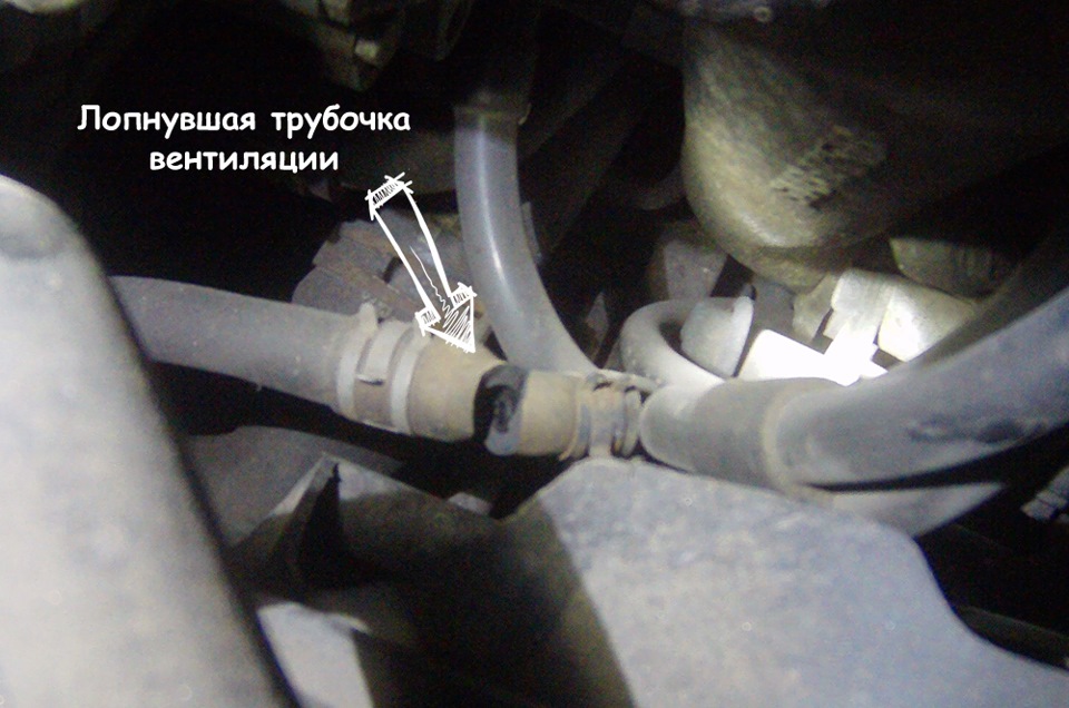

Момент прохождения ТО подходил одновременно с увеличением расхода топлива, легким посвистываем турбины и недоумением с моей стороны. «Может приглючило?» — спрашивал мозг. «Обломись!» — отвечал ТурбоВикинг и задорно накидывал на средний расход очередную десятку. Кульминационным моментом стало то мгновение, когда луч фонарика выхватил из темноты подкапотного пространства оборванную трубку вентиляции, а чисто английская фраза про что-то написавшего кролика вернулась обратно отразившимся от стен паркинга эхом. Где-то далеко заплакал ребенок, а проходивший мимо кошак забился под стоящий автомобиль.

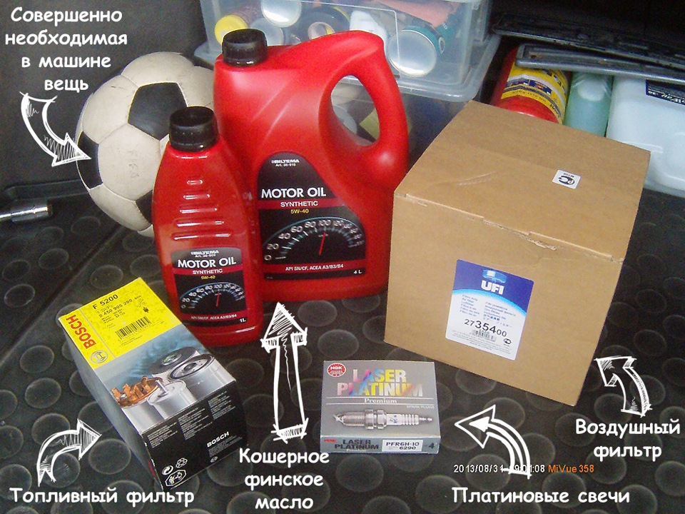

В общем, ТурбоВикинг был записан на замену трубки, а заодно и на очередное ТО, благо в багажнике уже пару месяцев как маркитантские лодки болталась канистры с кошерной синтетикой, привезенной из Суоми, фильтры и свечи, закупленные по случаю на распродаже.

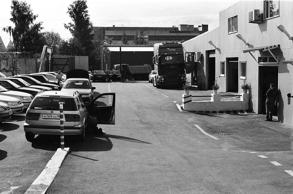

В то солнечное субботнее утро на КАДе можно было увидеть странную картину, как в крайней правой полосе со скоростью 60 км/ч тащился ТурбоВикинг, а его обгоняли «жигули». Водитель СААБа при этом деловито зевал, провожая взглядом очередной чадящий «таз» и всем своим видом показывал, что типа просто не хочется валить. Хотя на деле — мало ли за что серьезное отвечает лопнувшая трубка?
В этом месте сменяются декорации, и вот мы видим, как ТурбоВикинг вальяжно останавливается у сервиса на Варшавке. Дядя Миша с Варшавки, волоча за собой новый аэро-движок, проходя, заглядывает под капот:
— Какая-какая трубочка? Ага, вижу… Ну это хорошо, что ты не валил, а то этот движок мы сейчас вставляли бы тебе. – Развернувшись, он носком ботинка легко пнул тележку. – Давай загоняй на подъемник.
Рядом с ТурбоВикингом дядя Миша менял тот двигатель на рестайловой аэрухе. Тот самый, новый движок для нее привезли из Дубаи. Я вообще не знал, что в Эмиратах имеют представление, что такое СААБ, а то, что там еще и есть тачки дешевле миллиона североамериканских баксов, для меня было такое же открытие, как для инквизиции откровения Джордано Бруно.
Дядя Миша покопался в привезенном движке и протянул мне трубку:
— Держи. Подарок из Африки! Султана возила.
— Теперь дочку катать будет.

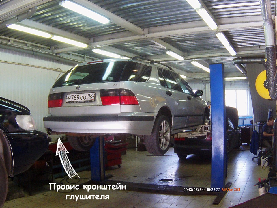

После замены мега-важной трубочки мастер приступил к уже привычным процедурам. В этот раз я решил обрадовать ТурбоВикинга по полной программе. В список привычных радостей добавились замена масла в МКПП, салонного фильтра и замер компрессии. Кстати, в этот раз я решил залить регионально близкое ТурбоВикингу синтетическое масло Biltema 5W-40. Для меня это масло, вообще, как кот в мешке, но коллеги по работе заливают его в свои «чемоданы» исправно, отдельные личности наездили на этом масле по 150 тысяч километров и только нахваливают. Где-то я читал, что это норвежское масло, выпускаемое Statoil для Biltema. В Суоми я не раз отмечал для себя, что многие финны таранят его в свои машины, но самому продегустировать не доводилось. В общем, попробую, потом расскажу.

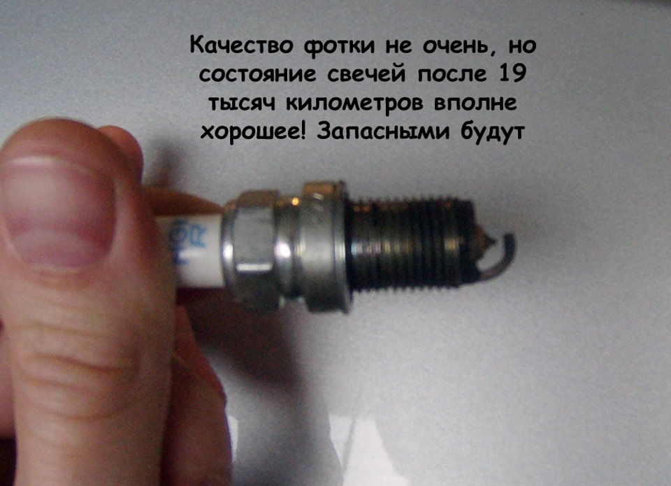

С маслом махнули все фильтры, и дело дошло до свечей. Как ни странно на старых свечах, отходивших 19 тысяч километров, был лишь легкое подобие нагара. Мастер заботливо отложил их в сторонку за канистру, чтобы взгляд не мозолили. Старый еврей во мне подскочил как будто шабат для него нечто незнакомое, а раввин Хаим был его соседом, другом и собутыльником:
— Таки я свечи забегу, еще пгигодятся.

Датчик обошелся в 350, а замена в 1000 гетто-баксов. В целом состояние ТурбоВикинга было оценено в «почти идеальное», за исключением оторванного от глушителя кронштейна и задних тормозных дисков. Кронштейн приварили тут же на месте, а вот диски потерпят до следующего раза.

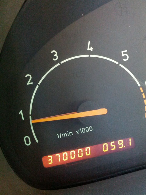

видимо
420 тысяч 8)
Скручено? )))))
у моего саабаки страной ввоза стоят эмираты
и пробег нереальный, кстати
Ну мне тоже потом говорили люди, что арабы крутят пробег.

19 тыс на свечах — многовато. Для такого приятного викинга можно совместить каждое ТО с заменой масла. Кассета целее будет)
Ну тут как посмотреть, все ж зависит от стиля езды. Я не жарю, и бензин стараюсь приличный лить. Кстати в мануале на СААБ написано, что замена свечей каждые 20 тыщ. Вообще я старые свечи на 15 тысячах выкручивал, когда компрессию мерил, они были как новые, поэтому и менять не стал.

Тогда и свечи надо махнуть, при замере компрессии — бесплатно, что очевидно.
А свечи я поставил недавно, денсо иридиум ещё и 100 не прошли
Это те, которые иридиевые? Как часто их менять рекомендуют?
я буду в 10 000км а так в 20 000
