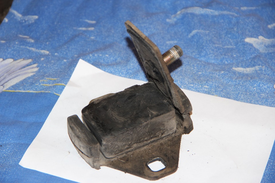

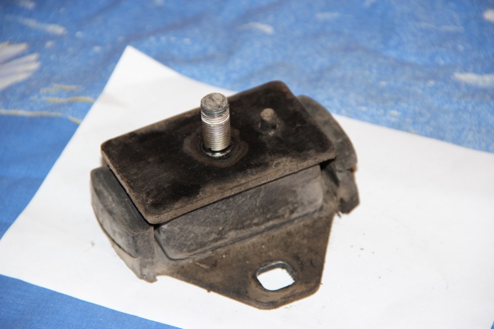

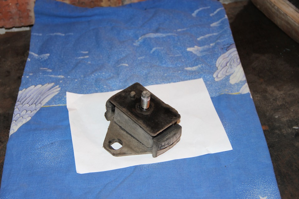

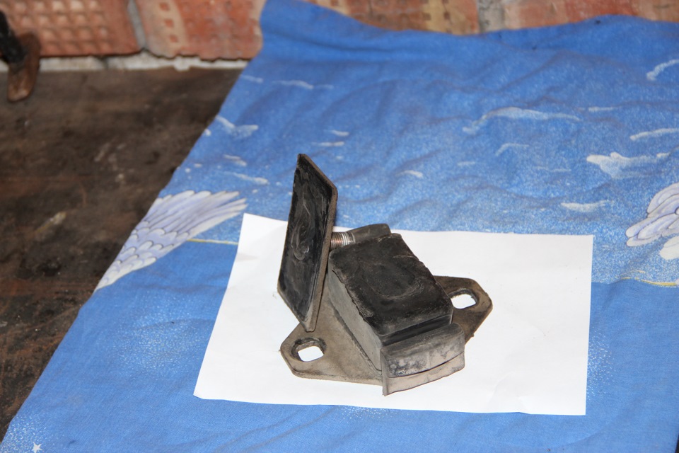

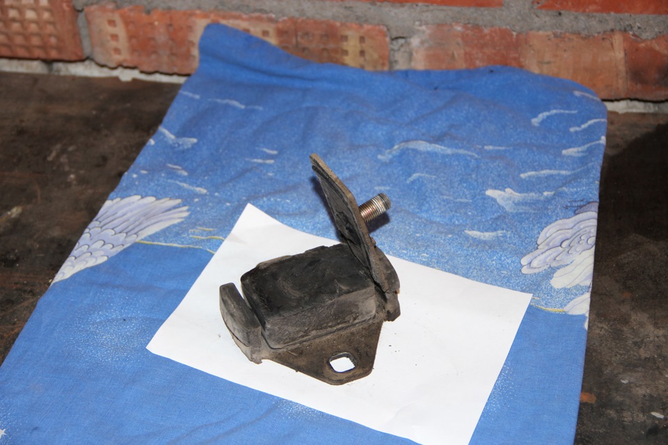

У меня значит произошла такая история подъезжаю к магазину и на низких оборотах идёт сильная вибрация, прям аж испугался, чуть добавляешь — вроде пропадает — но нутро то чувствует что чёт не так, наружний осмотр ни чего не дал, еду до дома. В гараже лезу под машину и становятся всё ясно срезало правую подушку двигателя. Про себя БЛИН что делать! У нас в городе не найти, только под заказ… и тут как на счастье звонит брат что завтра будет в Ачинске (он с Красноярска) я ему объясняю ситуацию и на следюущий день подушки у меня!
С установкой проблем не возникло кроме одной — после как прикрутил к двигателю — ни как не мог сопоставить отверстия с рамой, минут 20 думал… а ларчик то просто открывался — упёр пруток в пластину на подушке и несколько ударов молотка и всё в поряде))))

вот и у меня так же срезало. А новые жесткие были, и после установки жуткая вибрация была пару дней, пока по кочкам хорошенька не проехал
У меня вроде бы не было вибрации… как попадет наверно…

Подушка двигателя — Deer 1001110-D01
спасибо !
я так понимаю они обе одинаковые ?
Ага!

А остальные проинспектировал? Может тоже на подходе?
Я обе поменял )))
Их две или четыре?
две
Ясно!
