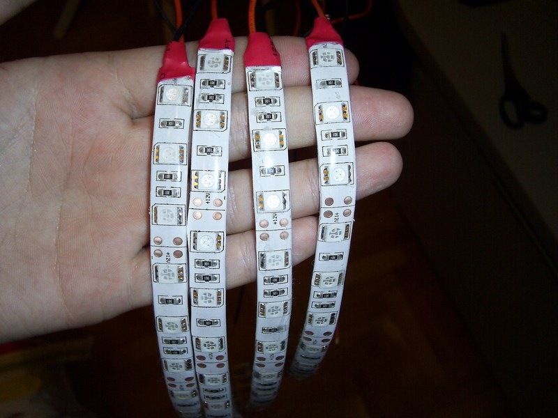

купил желтую ленту на смд 5050.
сделал заготовочки, 4 ленты по 15диодов. по 2 ленты в каждый фонарь
проверяем, работает ли
Далее заклеил "головки" диодов бумагой (дабы не закрасить их, когда буду красить ленту)

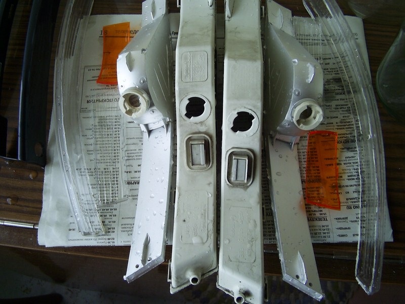

Дальше снимаем фонари, распиливаем дремелью (или как там её)) ) и моем от грязи
далее слегка зашкуриваем поверхность и клеем ленту. Так же было просверлено 2 отверстия для вывода проводов.
еще раз проверяем, не поломалось ли чего "по дороге"
Делаем небольшую примерочку
потом на фонаре был найден интересный разъем. видимо он для "вентиляции"
через него было решено вывести провода. получилось довольно аккуратно, как штатный выход))
Далее красим ленту с фонарем в белый цвет. тут конешн получилось не совсем как хотелось, ввиду старойй краски. появлялись капли, она текла. но впринципе довольно не плохо)
ну и дальше "одеваем" стекло на герметик, ждем следующего дня, пока высохнет
Завтра посмотрим, что получилось)

А в ленту не впаивал транзистор … странно почему ошибки нет… или это лента токая особая …
нет, ничего нету. просто лента. ну чесн говоря не знаю, почему. тут светодиоды трёх кристальные, 30 штук их получилось, видимо довольно мощные, хватает, что б ошибку не выбивало.:)
лента называется SMD 5050 Yellow 60 светодиодов на 1 метр.
Понял … значит дружище мне надо будет попробовать заморочиться …
Пробуй) если возьмешь такие диоды как у меня 100% ошибки не будет!)
а они не будут мигать слишком быстро?
Ну диоды 5050 трехкристальные, тут в каждой по 30 штук, я думаю получилось не намного мощность меньше оригинальной лампы:) сегодня посмотрим)
А ошиьку то не выдает же?)
поставил сегодня. Ошибку не выдает, моргает как и раньше) всё как надо)
