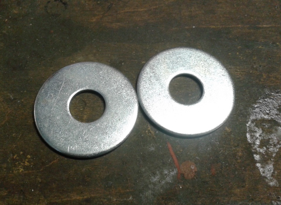

В общем писал я как то про то, что машина "ездит боком", а точнее при въезде в ямку или наезжая на неровность, или при наезде на мокрый асфальт, или на песочек на асфальте… кхм… кароче машину при этом, а точнее её зад кидало в стороны. На неровной дороге, зад всё время хотел меня обогнать)) На мокром асфальте машина вообще гуляла по полосе сама по себе… Выслушал я много вариантов возможных причин. Кто-то говорил что амортики шалят, кто-то, что подшипникам ступичным хана. Предположения были и на то, что мол машина сильно занижена и рычаги подвески не работают как надо…пффф)) Только один человек Krupik, подал идею с шайбами, за что ему спасибо!

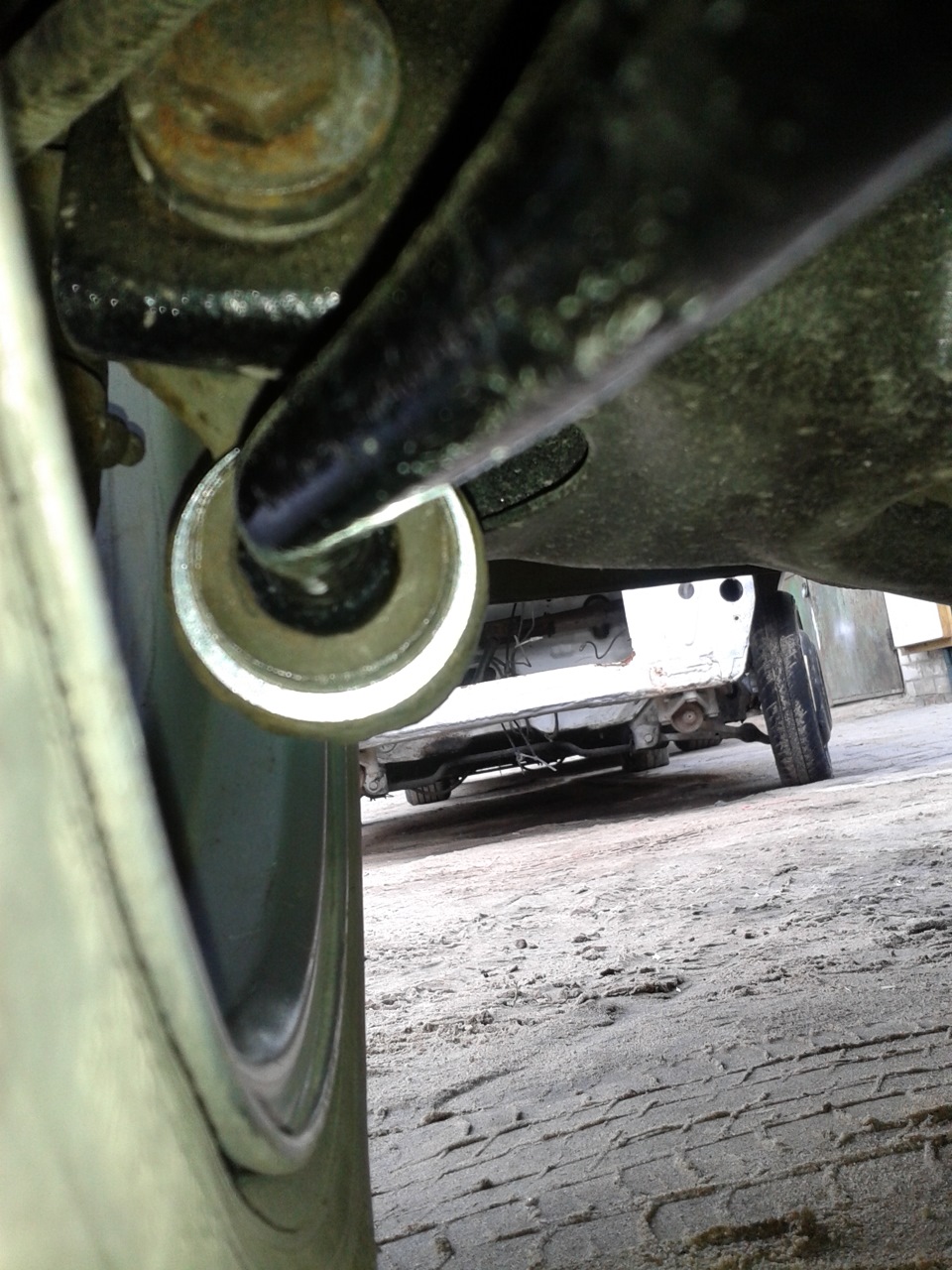

А дело в общем было в реактивных тягах, а точнее в шайбах на них, которые прижимают резиновые кольца к ступице и регулируют схождение задних колёс. Из-за них колёса были немного повёрнуты в сторону морды, что и способствовало тому, что машину бросало в сторону.

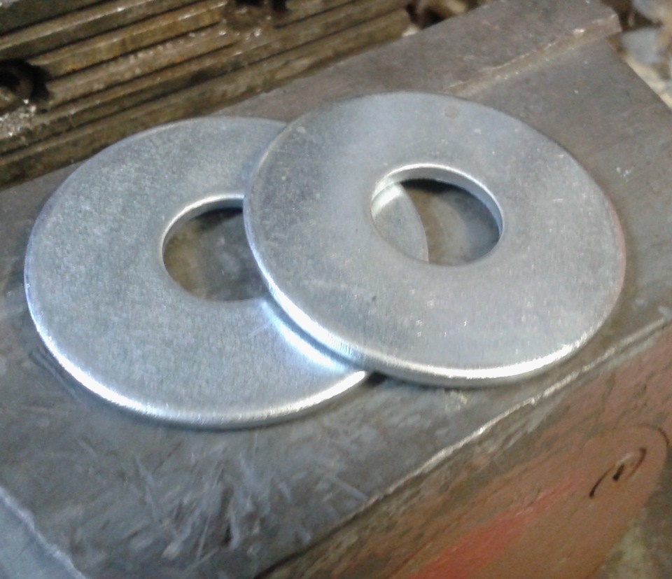

Было коплено 4 шайбы, по две на каждую тягу (для начала решил начать по две). Подложил их со стороны морды, собрал всё. При затягивании, ступица немного развернулась в обратную сторону. Повесил колёса. Тестовый заезд. Объездил пол города, в основном по тем дорогам ехал, где совсем неровно и латки. Ниразу не кинуло в сторону.
Интересно, почему на сервисе мне ничего не сказали про эти шайбы, про то, что всё-таки можно выставить схождение задних колёс, почему я от них выехал без всяких улучшений? Еще раз сам себе доказал, что нех даже суваться к ним. Лучше чем сам, никто за тебя не сделает!

Так вот, при сборе своего красного)))), я задался этим вопросом- вычитал, что на задних не регулируется, но шайбы выбил в плоскость, затем снова сделал немного на конус и симметрично с двух сторон установил. Т. е. если их снимают для замены сайлентов то также на место и ставят, и ничего регулировать не нннннада! Что с ними могло случится?.. (обрасли ржавчиной или изменили форму )
"Могут наверное кронштейны быть гнутые, либо отверстия креплений разбиты"(мои мысли тебе в помощь)- но это было бы видно и даже стыдно было об этом писать
P. S. ШАЙБЫ СТРОИТЕЛЬНЫЕ, КОПЕЕЧНЫЕ)))))
Шайбы ржавые были, а сайленты сгнили полностью… Ну сейчас гОООраздо лучше стало)

Полезная информация. У меня в последнее время тоже зад немного кидает на неровностях, съезжу и я проверю схождение. А шайбы эти специальные эскортовские искать или методом подбора брал?
Обычные шайбы, не надо никаких специальных. Просто диаметр большой бери и всё)
