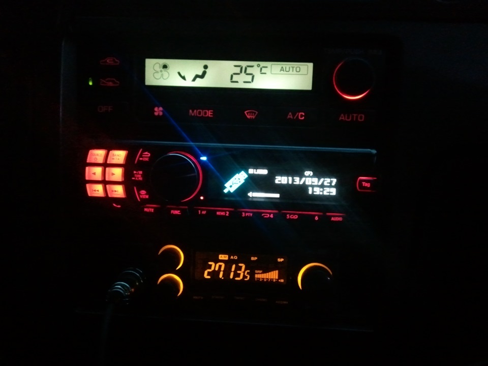

Несколько достала меня ситуация с постоянно горящими мини-лампочками в климате. Особенно с учетом ценника на них…в общем было принято решение заменить лампы на диоды.
Хотел привести всю подсветку на центральной консоли к одному виду — красно-оранжевому.
То, что получилось — на фото ниже.
За качество сразу пардон — камера телефона не может все корректно передать. Да и руки кривые до кучи =)
Немного нехорошо получилось с кнопкой OFF, но т.к. это первая версия, думаю, получится сделать более ярко, возможно на других светодиодах, ибо использованы были:
— на подсветку дисплея 12V белые высотой около 5 мм.
— на подсветку кнопок 12V красные высотой около 2 мм.
Наверное именно поэтому и получился косяк с яркостью.
Но да не суть.

Рассеиватель в кнопках — убрать, в каждую кнопку подвести отдельный SMD(как у меня), да, труда много, но в итоге получить можно полностью равномерную подсветку. Впрочем я предлагал такой вариант тебе уже.
Я хочу попробовать поставить более мощные диоды туда, другой вопрос в том, что места там несколько маловато.
А рассеиватель сверлить — сам понимаешь, несколько некомильфо, т.к. светораспределение изменится.
Есть мысли ленту туда попробовать имплантировать, может удастся засветить все равномерно. Но пока это только мысли, т.к. времени особо заниматься этим нет
нормуль смотрится! кнопку ОФФ переделай
