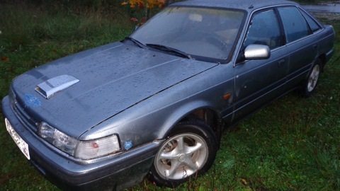

Сегодня на работе весь день планировал и представлял как буду ставить второй динамик и ПТФ, но моя машинка со мной не согласилась.Возвращаясь домой попал в ямку, лопнула задняя пружина(ну это уже вскрытие показало), потихоньку доехал до мастерской, разобрал… чё челать-то… обзвонил всех кого мог, ни у кого ничего похожего нет, если заказывать, то только в понедельник, да когда ещё привезут… да и расходов не планировал, в смысле не на что осуществлять оные расходы… а ездить надо… покумекал, взял старую жигулёвскую пружину, отпилил 3 витка(сначала два, собрал-высоковато, оттяпал ещё один), взял жигулёвскую-же проставку, обточил как надо и собрал.В итоге получилось даже неожиданно неплохо, покачал, подёргал, жесткость вроде не отличается от "здоровой" стороны.Задумался… а чем это черевато? стакан разобьёт?так по калибру подходит, да и не жалко особо, всё равно гнилой, чашку стойки испорчу, тоже не катастрофа, она тоже уже подгнившая, а мне только до весны покататься, а там возьмусь за неё капитально, если будет за что браться.

Да мне вчера и от москвича искать негде было, а без колёс оставаться не хотел, поставил то что было
