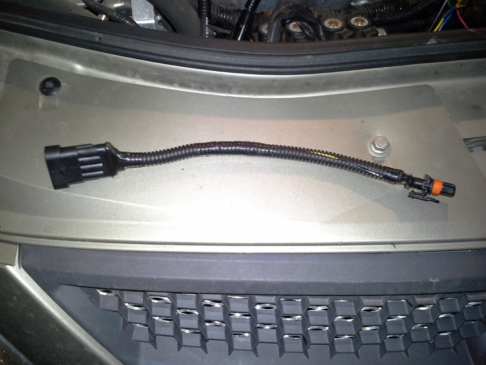

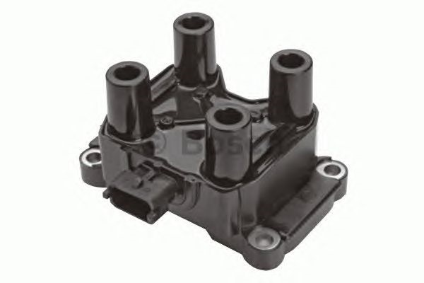

Решил я поменять катушки на одну от ВАЗа.
Купил катушку Bosch для ВАЗ 2110/2109/21099. Ее номер F 000 ZS0 211 и разъем для ее подключения
Нужна именно катушка, а не модуль зажигания… Кстати, такую же катушку ставят на логан, но только с номером F 000 ZS0 221 разница в 1 цифре в коде означает только наличие кронштейна для логана.

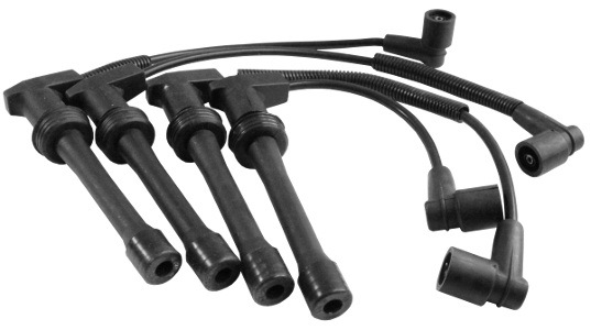

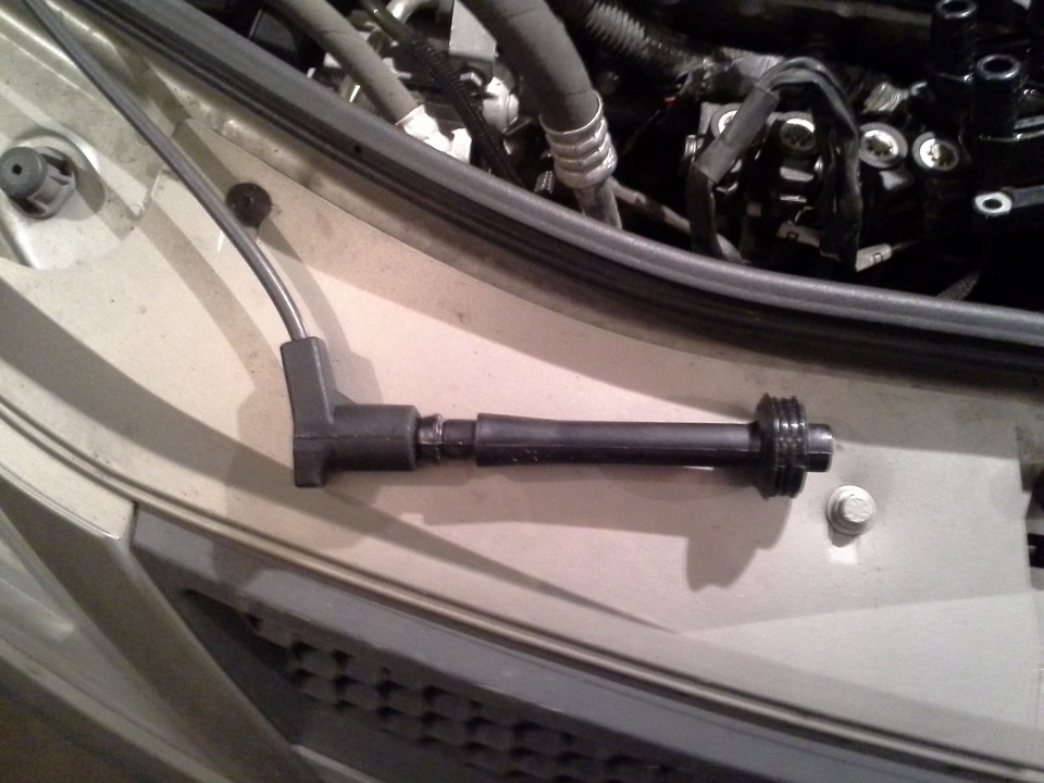

Также приобрел высоковольтные провода от ваз 2112 16кл.

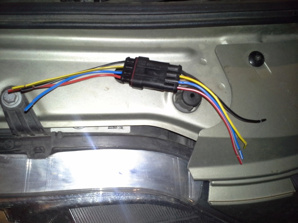

Еще купил влагозащищенные разъемы
И приступил к переделке:

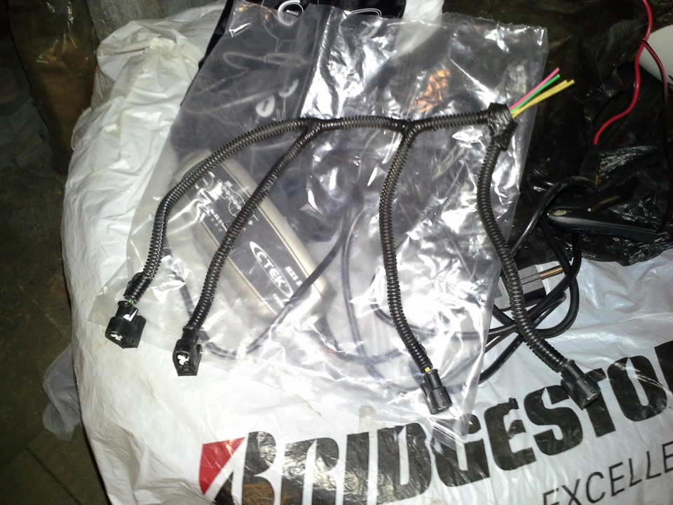

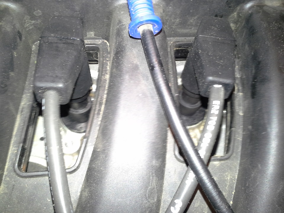

Для того, чтобы уплотнители насвечников сели на свои места, стянул их до низа и аккуратно обточил с помощью болгарки до требуемого диаметра…

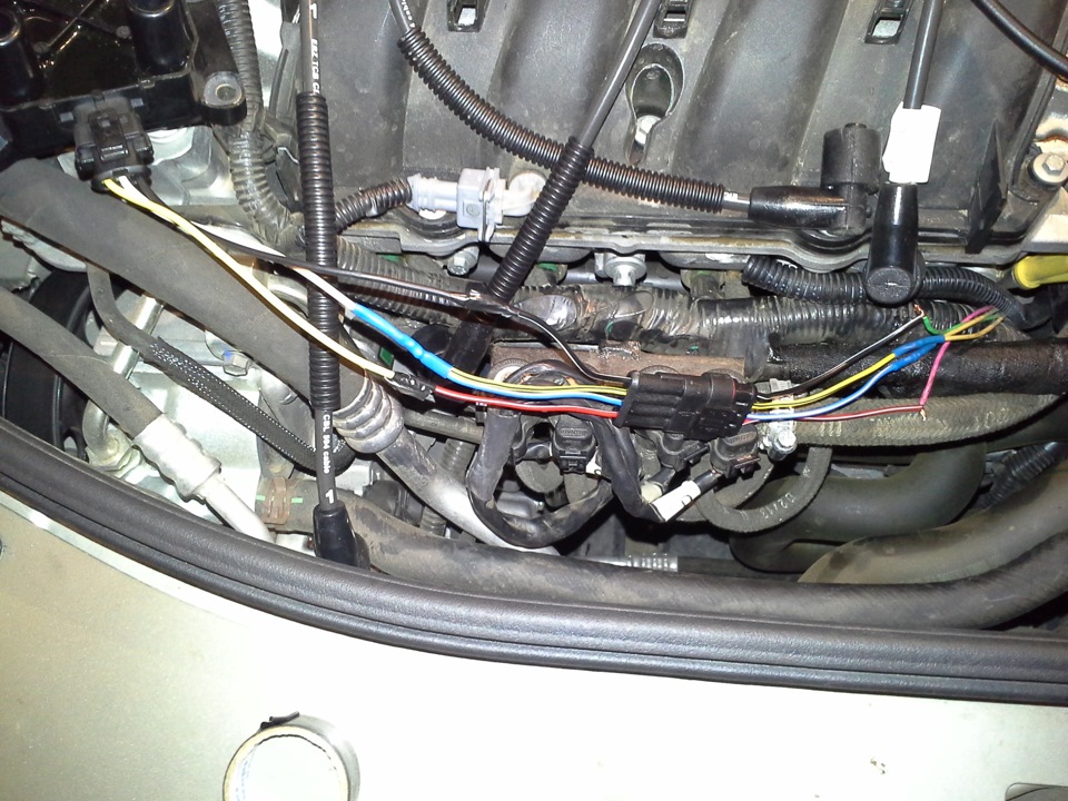

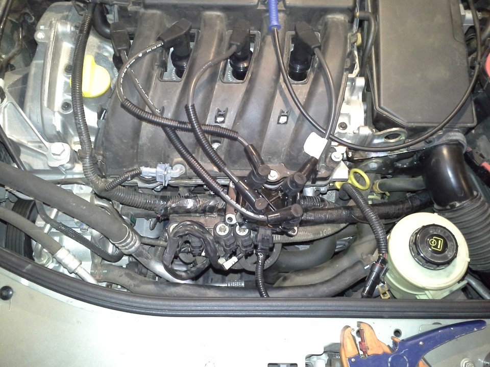

Все установил на свои места и попробовал запустить двигатель — все заработало как и положено — двигатель шепчет. Звук двигателя изменился, и даже запах выхлопа стал другой!

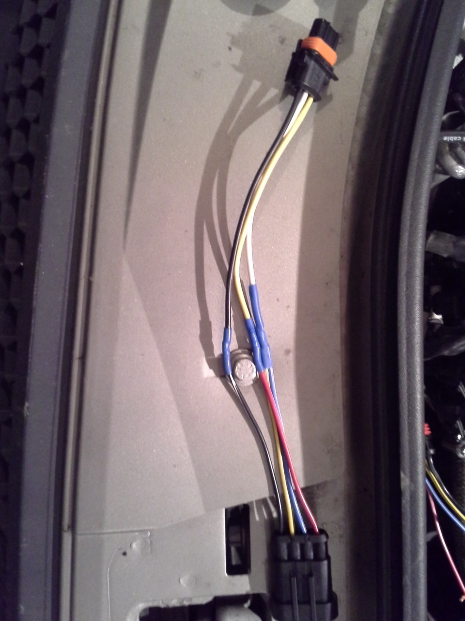

К отрезанной косе приделал 2 конец разъема, теперь в любое время могу вернуться как было к заводской проводке.
Проехал уже почти 1000 км. опишу свои ощущения — возросла тяга, двигатель работает мягко, дерганья прекратились, расход упал — в общем очень доволен!

Как переделать ВВ наконечник вообще не понял.Они же длиннее и что паз вытачивать ниже?

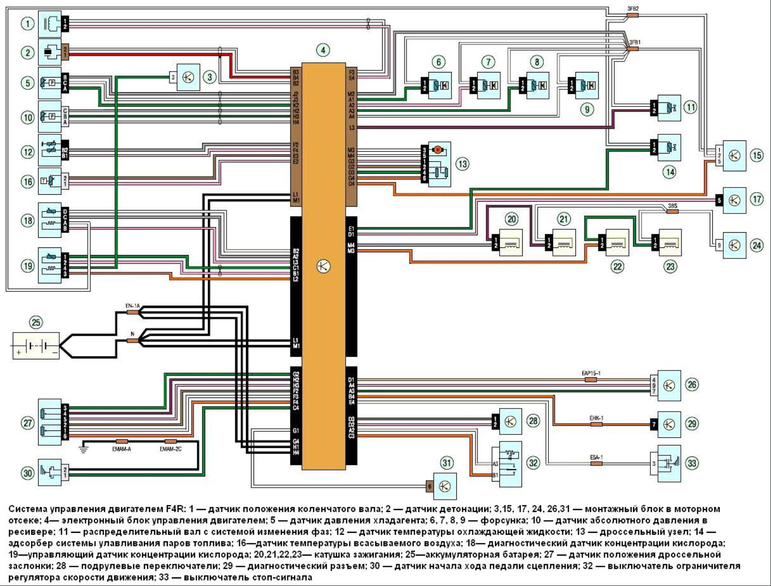

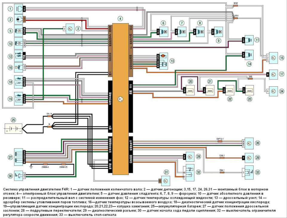

Так на f4r катушки попарно последовательно включены, там и так холостая искра присутствет с завода.
Это все хорошо, только схема модуля зажигания называется попарно-параллельная (не последовательная), и если речь идет о f4r 16v 2.0, то он комплектуется индивидуальными катушками зажигания, к коим и возникли вопросы у Автора статьи. В принципе, при отсутствии катализатора, допустима любая схема. Но мне больше нравятся ИКЗ, так как они обеспечивают повышение КПД системы (в ущерб цене).
Ну да, катушки индивидуальные, но искрят они попарно, так как управляющий импульс пролетает через две катушки и получается две искры, одна холостая и вторая рабочая. Разве не так?
Тогда бы терялся смысл использования ИКЗ. При получении сигнала датчика фаз газораспределения и датчика положения КВ ЭБУ формирует сигнал на каждую катушку по отдельности (в зависимости от рабочего цилиндра). Это сделано, чтобы не гонять катушку в пустую и повысить мощность разряда. Короче говоря, вся система настроена на рабочие процессы только в рабочем цилиндре, отсюда повышение КПД.
Повторюсь, ИКЗ на F4R с завода работают паралельно. С ЭБУ выходит по одному управляющему проводу на каждую пару катушек. Катушки между собою подключены последовательно. Вот схема
VorexRus
Датчика фаз на F4R нету.
Дело в том, что Вы представили схему, которая выпускалась до 2011 года. Новая схема содержит ИКЗ и ДФ, для обеспечения роста КПД и снижения норм токсичности. Хотя, я видел двигатели по новой схеме и на более старых авто, но это могло быть вызвано заменой ДВС. Так же, в статье речь идет про ВАЗовский шестнарь 1.6, а не про f4r 2.0. У него схема так же с обеспечением новых ЕВРО норм. Действительно, двигатели f4r и 21124 выпускали с попарно-параллельной схемой работы, но это было в 1980-2000гг(+-5лет).
Ясно, спасибо. Теперь все стало на свои места)
VorexRus

Вот только сразу не отмерял и получилось что самый короткий провод у ВВ проводов который у меня ко 2 цилиндру идет сильно натянут (т.е пришлось сначала в колодце утопить его а потом в натяг на катушку надеть, сильно ли это плохо ? И стоит ли все же запарится и перенести на 1-2 см катушку ближе?Так все работает норм пока пробег 30 км )

Странно к катушке должны идти 4 провода, 1-плюс, 2-минус, 3"1-4" управляющий, 4"2-3" управляющий, а у вас на новой катушке 3 выводы, назначение их, напишете? Или с эбу уже идут 12 напряжение после коммутации в эбу?
В реношной проводке к индивидуальным катушкам должны и идет по два провода!
Уже писал об этом…
на вазовской катушке 3 привода, а на логан/ларгус 4, хотя можно сказать их также 3 — если распотрошить заводской жгут, то видно, что один провод (желтый) раздваивается. вот их на переходнике и соединил обратно вместе.
на этом фото видно —
e-a.d-cd.net/c4895f8s-960.jpg
Понял, у меня к7и 702 сценик 98г, две катушки. Внутри катушки коммутатор, к каждой катушке идут по 3 провода ( плюс, управляющий, минус) вот думаю как подключать к катушке от ваза… придется ставить "божью искру" и вследствии через две коммутатора АСТРО и после них будет три проводки(один минус и две плюса. Придется так, верно?
k7m702 на логанах тоже идут k7m, только индекс не помню. Стоит на них одна катушка. Разница только в эбу — на логанах идёт Siemens ems3132, а у вас, предположу, Siemens Fenix 5.
Да точно и так есть феникс 5, спасибо за внимание. Придется добавить коммутаторы…

У вас напряжении уже готовое, сразу после коммутации в эбу через "ключи". А у меня в эбу нет, выводится управляющий тока через коммутатор…
Ну да, так и есть
Схемку нарисуй как подключал провода
Все видно…

Немного не допер, у тебя были катушки а теперь модуль зажигания?
Были индивидуальные катушки, т.е. катушка на цилиндр.
Теперь 1 катушка на все цилиндры.

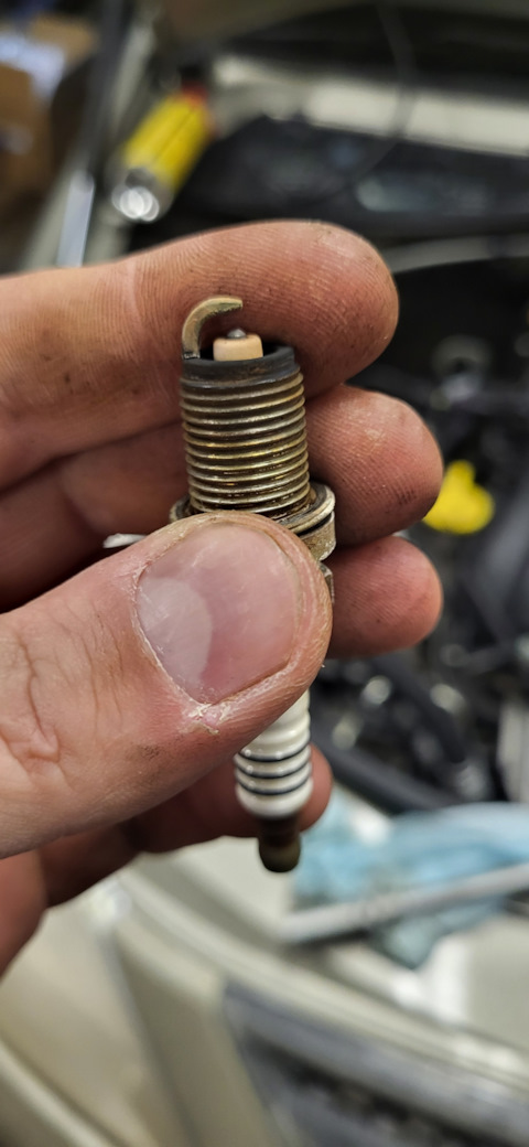

А по симптомам, что ты описал, это пробитая свеча или свечи))
А по твоей реплике, пробивало их по разу за неделю…)))
Вычисления проблем начинаю с замены свечей… Так что это не они…
ну у моего друга просто симптомы были такими же, мы свечи ему поменяли и все прекратилось)

катушка эта от калины 1.6 8кл. www.konsulavto.ru/cat/avt…6-8kl-bosch-f-000-zs0-211
а на 1.5 как раз модуль зажигания ставили .

штатно приходит 4 провода на катушку а в калиновскую 3, с чем 4й провод объединял?
да, на вазовской катушке 3 привода, а на логан/ларгус 4, хотя можно сказать их также 3 — если распотрошить заводской жгут, то видно, что один провод (желтый) раздваивается. вот их на переходнике и соединил обратно вместе.
на этом фото видно — e-a.d-cd.net/c4895f8s-960.jpg

Схему можно?
Молодец!У меня на Лифане такая же проблема была, Была так же решена!
не хватает электрической схемы переходника.
