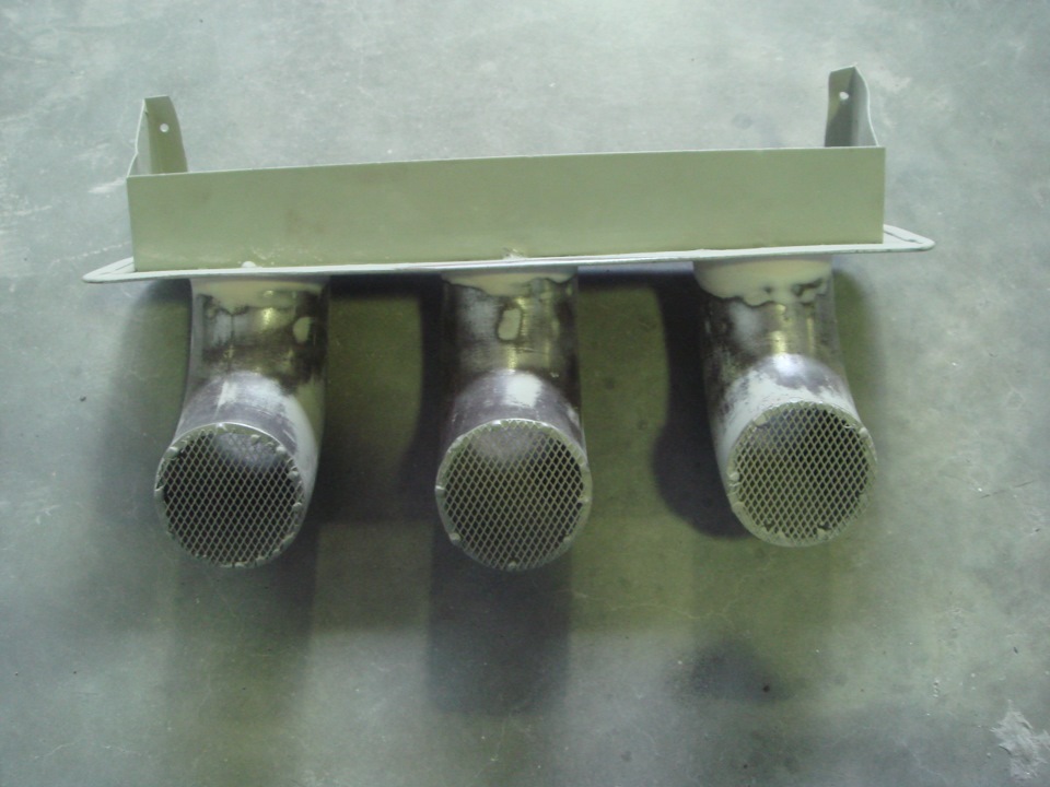

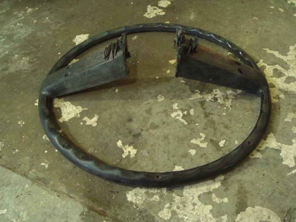

Старый руль никак не смотрелся пришлось резать, а донар замены пал на Тагер, SRS конечно же не буду подсоеденять, а калесо то поставлю, переделка удолась, А вот еще про забор воздуха для печки,
Руль по виду как Хантеровский, а вот сеточки на воздухозаборнике мелковаты, зимой могут обледенеть, да и по фото видно близковато поставил их к лобовухе))) а так. Все путем!

руль волговский был да
с воздухозабором отлично придумано
какой диаметр отвода (трубы)
да не подумал правильно так ни вода ни грязь не залетит а зимой снегом не забьет
Пардон! Так у тебя рамка не на месте?!Тогда все норм!)))
фотло где воздушки стоят там рамка не закреплена, и по этому так близко,
Эт точно, у меня они по-короче, где-то 3 см не доходят до рамки! А так все норм!
Руль протзводства Тагаз, от машины Тагер
с воздухозаборником придумал хорошо но я трубы развернул бы в перед смотрелось бы лучше
Миш, в том и фишка, они так ставяться что бы вода в них незаливалась) дождь иль с луж…
Да да ты прав
