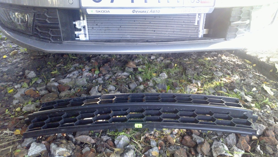

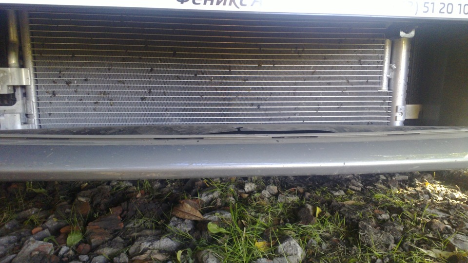

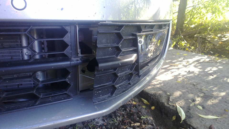

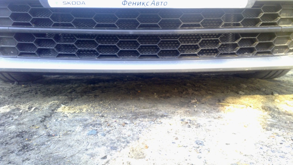

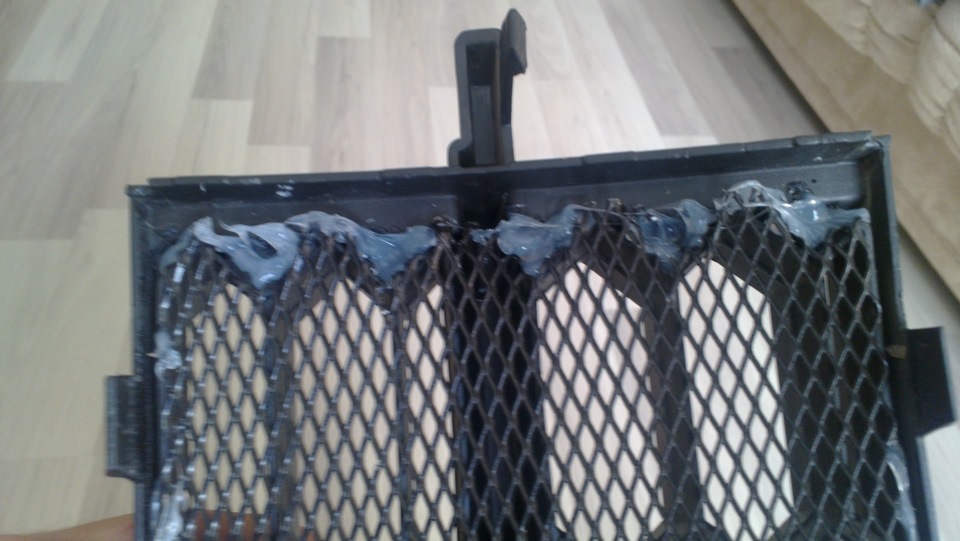

И так — думаю многие поняли, что решетка радиатора нуждается в доработке, ибо такая крупноячеистая решетка не спасёт радиатор не то что от насекомых, а даже от небольших камней. В итоге было решено ставить сетку.
Процесс не сложный, но занял около суток. Всё из-за структуры заводской решотки.

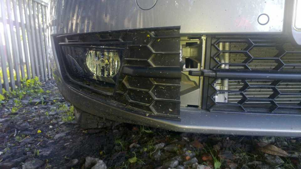

1. Необходимо снять накладки противотуманок. Делать это надо аккуратно, чтобы не поцарапать краску. А защелки довольно тугие.
2. Вытащить саму сетку. Процесс тоже довольно щепетильный. Пришлось просовывать пальцы сквозь решётку и на ощуть отгинать защёлки.

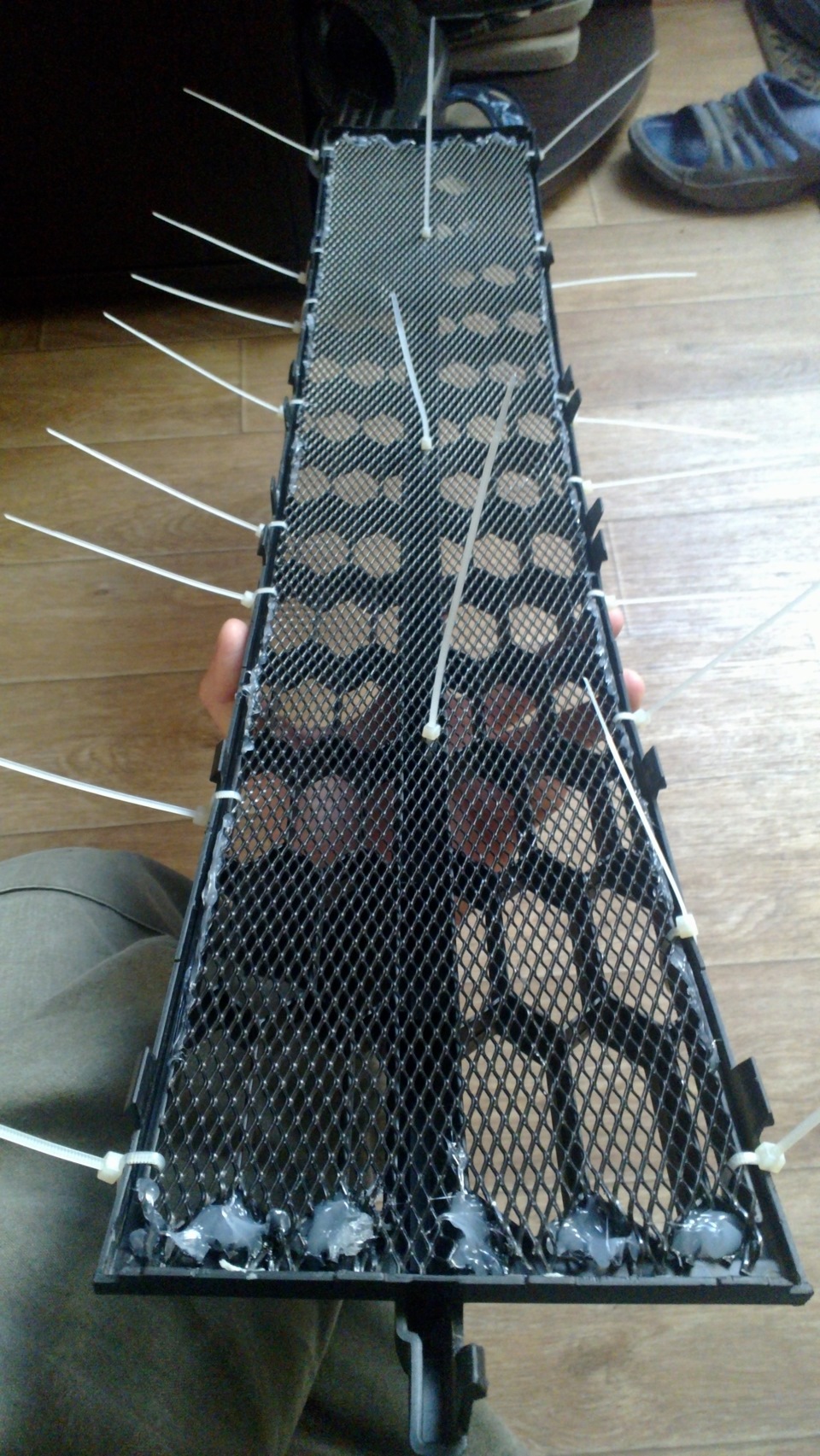

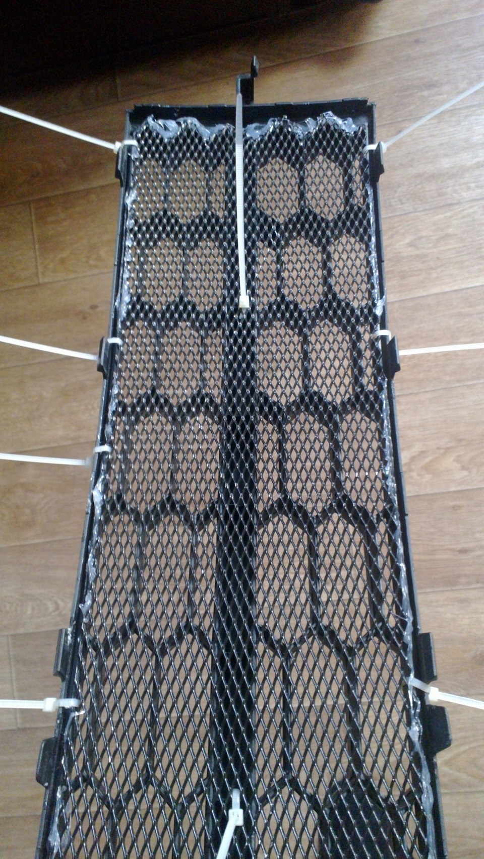

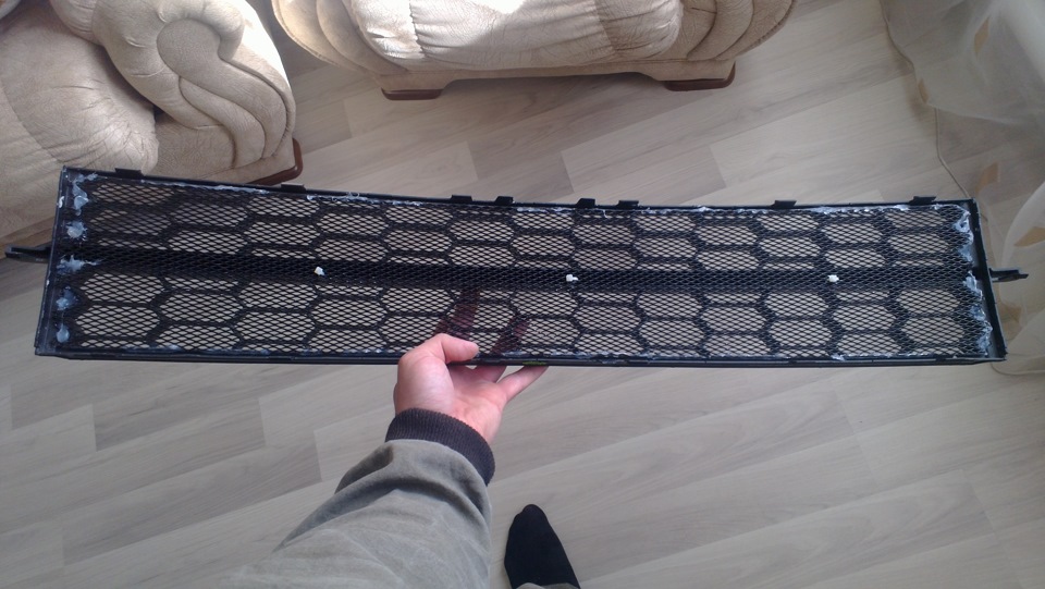

3. Сетку нужно вырезать точно по размеру. И прижать её пластиковыми стяжками. В середине были сделаны дырки и
в перемычках и поставлены стяжки, которые не будут потом удалены.

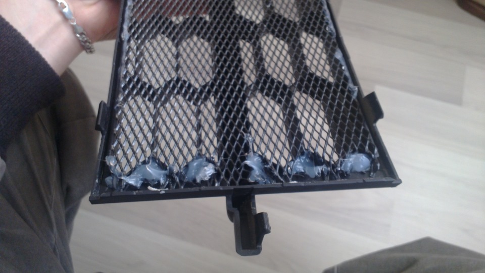

4. По краям решетку мы проклеили герметиком(в данном случае был использован клей герметик для аквариумов — он прозрачный и имеет небольшую эластичность).
5. На следующий день, когда герметик ззасохбыли удалены стяжки, прижемающие решетку по краям.
6. Опять были отщёлкнуты накладки противотуманок и решётка установлена на место.
Теперь за радиатор можно не переживать)))

По контуру клей? Какой?
Приветствую. Клей для акваримов. Да, только по контуру. В середине на стяжки прицепили. Решили клеить им, потому что он держит крепко, но не схватывается "колом" и немного пружинит.
