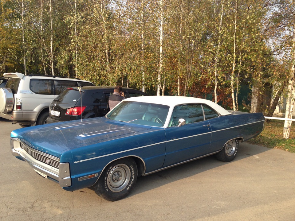

В общем поскольку Корвет захворал решил я выгулять Плимут. Все отлично качусь радуюсь жизни, народ тянет палец вверх. Ну думаю надо топнуть тапку ну и топнул по педали газа чувствую что тросик как червяк извивается и как будто своей жизнью зажил. отпускаю газ а машина дальше разгоняется! впереди тоже транспорт движется — я врубаю нейтралку — мотор взревел, короче я его на ходу глушу и путаюсь перестроится к обочине. дальше прикол! на заглушенном моторе из глушака выстрел! я смотрю в зеркало — куча дыма ехавшие сзади наверняка пришалели. почесал репу чего это думаю ему вздумалось стрельнуть то когда мотор уже не работает? Короче открыл капот — тросик газа вскочил из крепления — я тросик сам химичил, и оплетку просто под размер отрезал, но видать что то не учел. поставил я его обратно и покатился дальше. приехал заморить червячка оббхожу машину сзади и наблюдаю следующую картину в одной выхлопной трубе заглушка отсутствует вообще, из второй наполовину вывернута! это при том что заглушка прикручены к трубе болтом. короче тут для меня картинка стала ясной — когда мотор взревел он нагнал давление в выпуске и оно то и с шумом, гамом и выстрелило на заглушенной машине! думаю сзади катившемуся автомобилю доставил немалое удовольствие летящий снаряд в виде дна масляного фильтра :) потому как выстрел был весьма неслабым. Теперь машинка радует окружающих своим рыком, хотя и с заглушками особой тишиной он не отличался. Ну вот такая сегодня приключилась история. а так я сегодня от души покатался — благо погода балует!

Причина выстрела в том, что когда ты выключил зажигание на больших оборотах, мотор продолжал по инерции вращаться и карбюратор исправно подавал бензин в цилиндры, а оттуда он несгоревший попадал в раскаленный глушитель.Потом БАБАХ!
