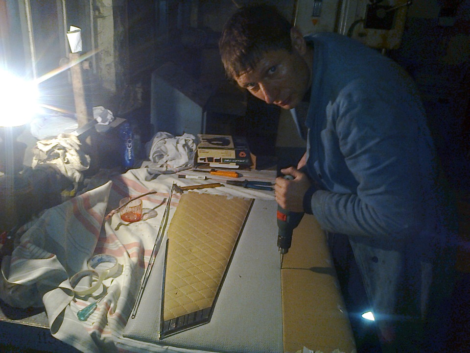

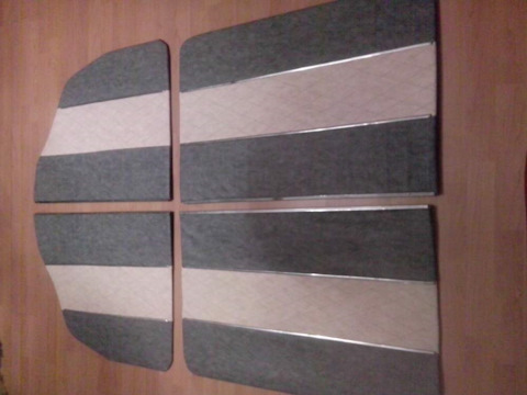

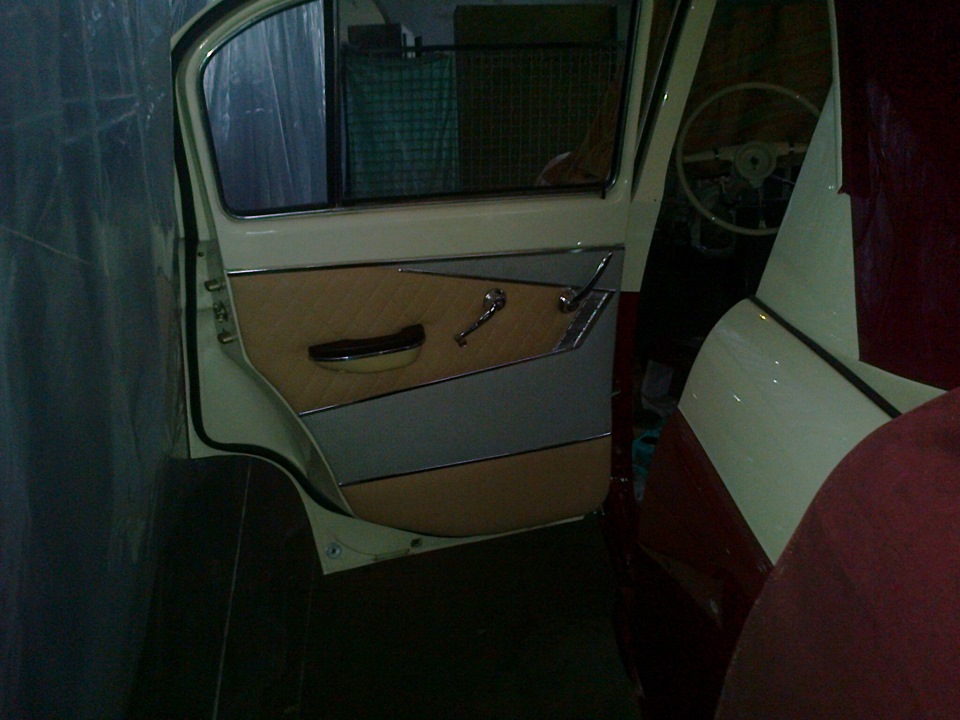

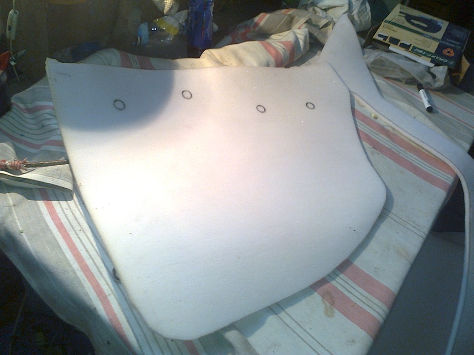

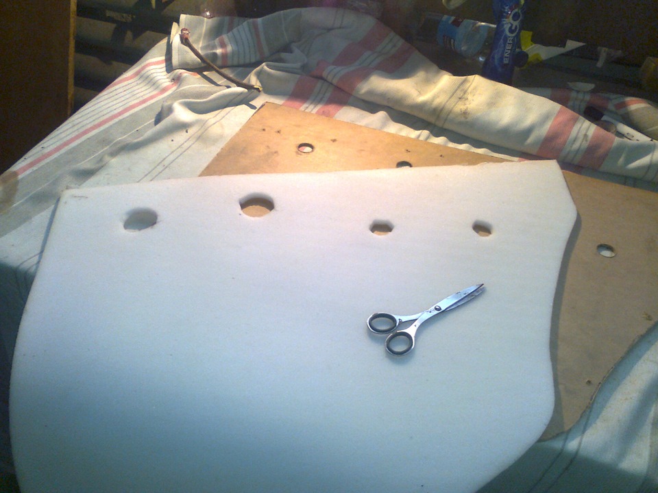

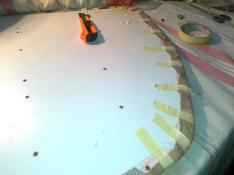

Ого! Давно ищу картон для дверных карт, оригинальный ВО-1 толщиной 1,5 мм у нас в округе не нашел. А ты из чего делал? И поролон какой использовал, 3 мм?

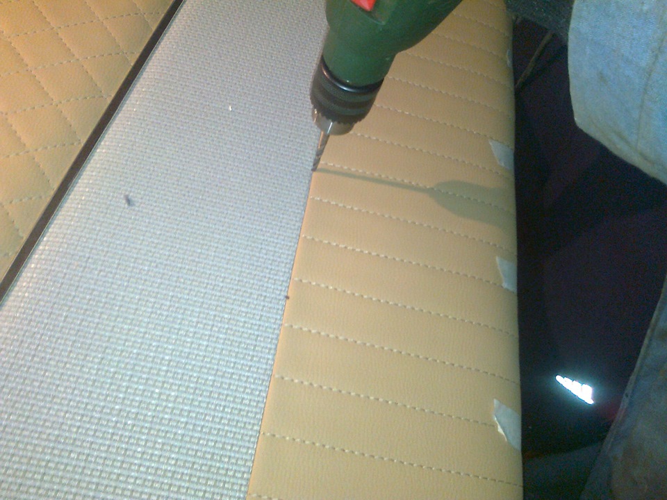

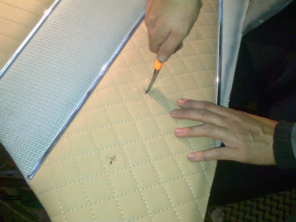

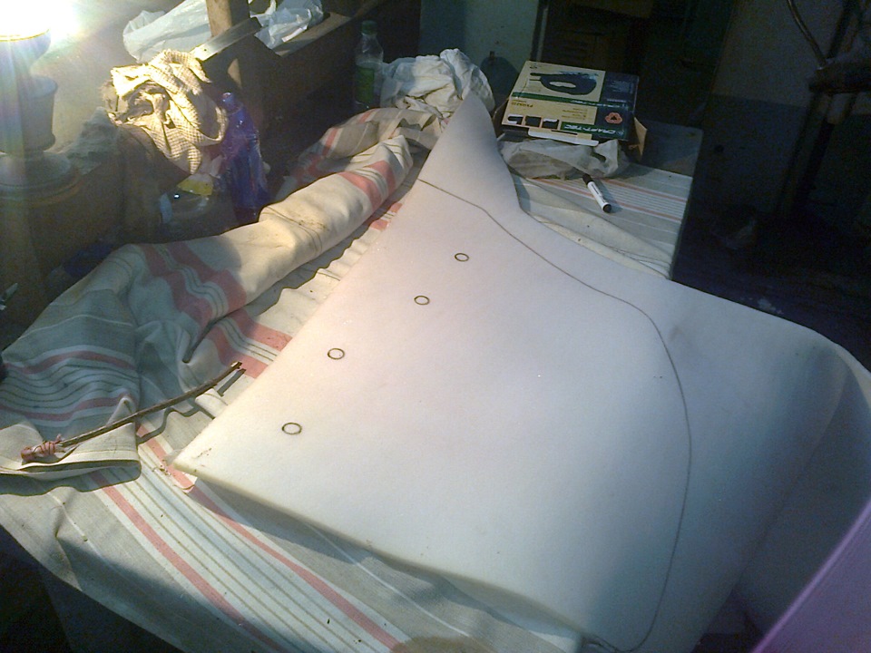

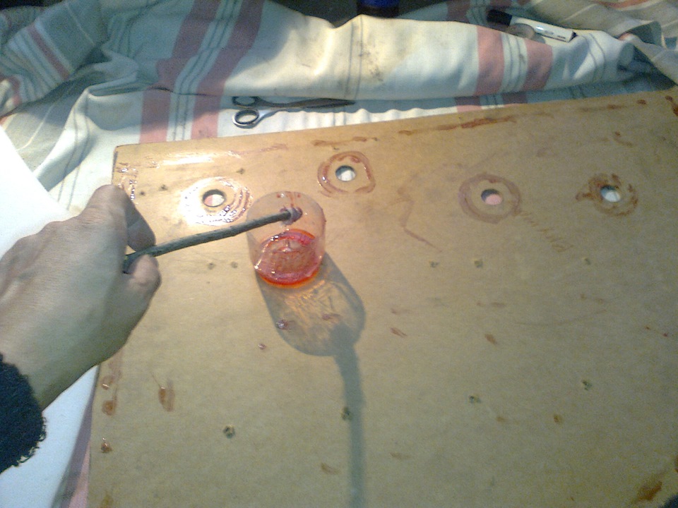

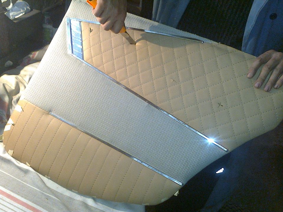

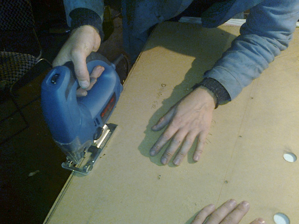

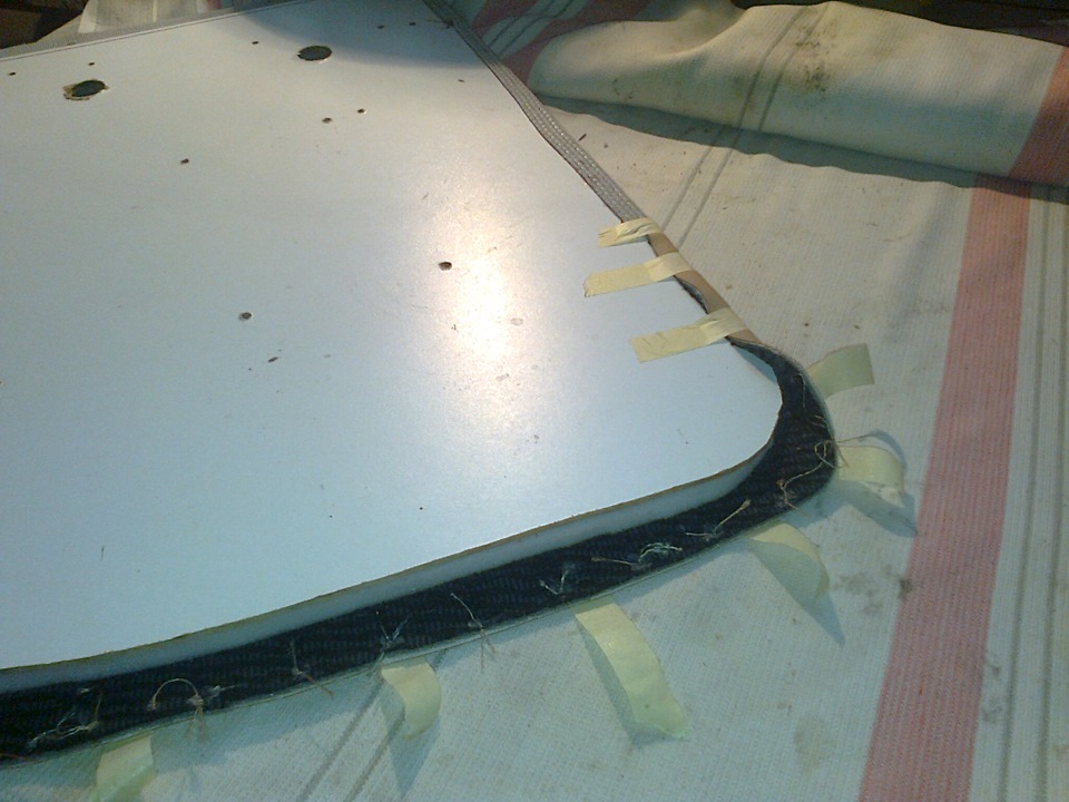

основа ДВП, а подложка поролон 10 мм.мебельный клей, малярный скотч!все просто.и держится без никаких саморезов-на ручках.низ приклеид двусторонним скотчем

А какой толщины использовали двп ?
так оно ж вроде одной толщины.если это ДВП…около 4 мм
оригинальный со временем коробится, боится сырости…я с обычного ДВП вырезал.а поролон 10мм, хотя можно и 15 было…

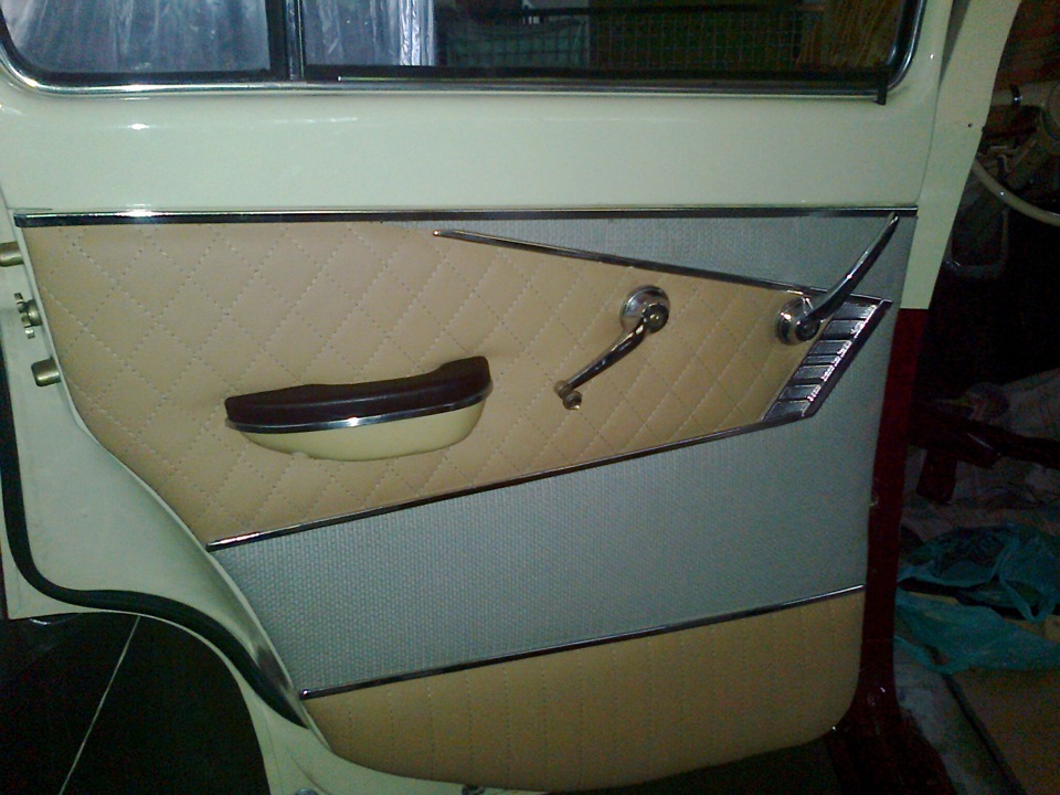

Да ты просто бог реставрации.А хром полоски это родные?
та не, не БОГ))это преувеличено, там все очень просто и понятно…на картах хром-полоски родные, после перехрома
Красота! основу из двп делал?
Результат достойный, смотрится отлично! А что за подложка из чего.
