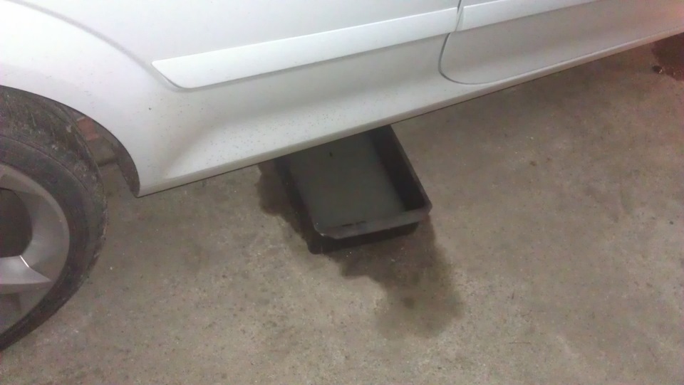

Недавно стал прислушиваться к странному шуму в правой задней части кузова, как будто вода плещется. Ну а вчера четко услышал при торможении и разгоне как перетекает где то вода от заднего колеса к переднему. Сразу стало понятно что это в пороге. тут же поехал в гараж на яму вытащить пробки снизу в пороге.
Ну а когда заехал на яму и снял заднюю пробку то из отверстия тут же хлынула вода:
потом открыл и переднюю, вобщем вытекло примерно 5 литров:
Затем завел машину и поездил по гаражу назад вперед чтобы вылились остатки.

Там за брызговиком под подкрылком находится заглушка. Её нужно сажать либо га герметик, либо на антигравай или что то подобное. Вода порой не успевает уйти через дренаж сразу из за маленьких отверстий в брызговике и задерживается там какое-то время по уровню выше этой заглушки и протекает в порог. А в свое время в пороге 1 и последняя заглушка является дышащей, но я купив новые такие заглушки понял что они держат воду. Но замазав заглушку за брызговиком проблема уйдет.
