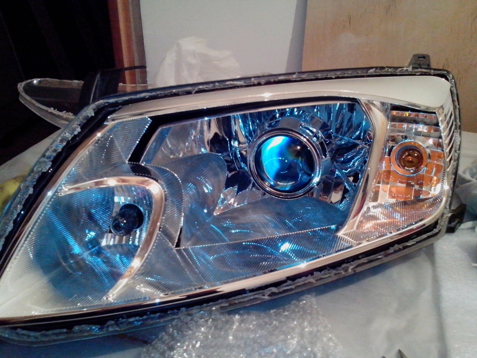

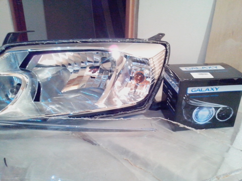

Вот наконец то нашлось время установить билинзы, не хотелось просто биксенон ставить и слепить всех подряд… и так приобретены линзы GALAXY G5 и обратного пути нет, хотя до их приезда думал стоит ли учитывая то что в интернете пишут про вскрытие фар и глядя на фото буквально растерзанных фар. Пробовал греть феном действительно корпус фары быстрее мнется чем стекло и было решено резать само стекло, нашел в сарае старый выжигатель по дереву 25-летней давности и приступил, одна фара режется примерно 40-50 минут и минут 15 еще дорезается ножом. Так как времени мало и не успел купить лампы просто вставил линзы без проверки в фары и заклеил герметиком. В итоге выглядит красиво, хотя и планировал установку не на красоту а на практичность линзы без ангельских глаз. Завтра планирую собрать и думать с подключением… так и не решил как шторку цеплять напрямую или как на форумах читал через резистор 5-10 ком и остается вопрос с отключением ближнего когда включаешь дальний.

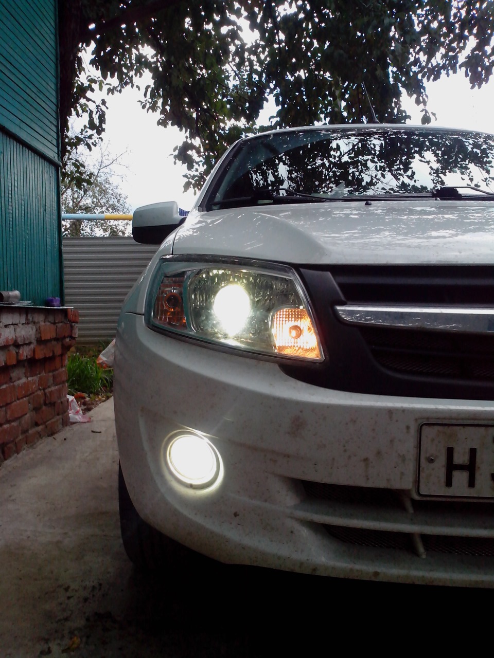

Сегодня установил на машину фотки прилагаются шторку пока не подключал и хотел ксенон 3000К но в магазине где хотел купит цену заломили 700-800 руб лампа 1шт и только под заказ поэтому взял в другом месте 4300К фары+блоки 5000К туманки (давно валялись решил установить) правая фара заметно ниже светила пришлось регулировать спасибо автовазовским криворуким инженерам болты регулировки находятся под углом примерно 45 градусов относительно отверстия (в калине регулировались намного удобнее) … светит на первый взгляд лучше чем стандартная оптика жду ночи чтобы оценить свет… из минусов пока замечено что СТГ наклонена по часовой стрелке (гайка линзы при затяжке тянется по часовой стрелке) а не ровно по горизонту но наклон не критический при ночных испытаниях будет видно насколько силен наклон.

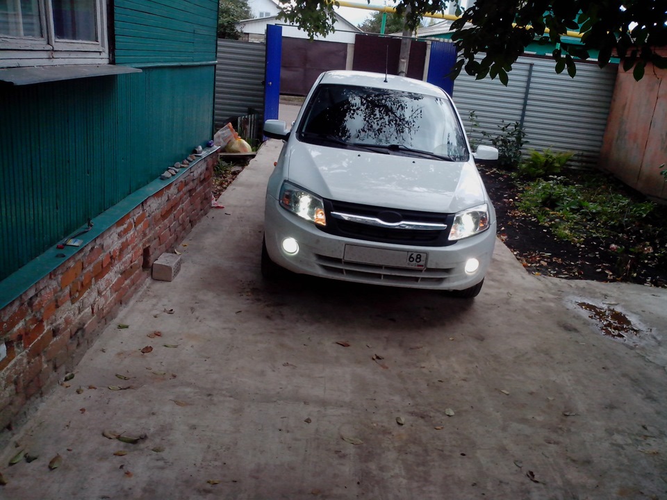

Подключение шторки… договариваюсь с человеком с гаражом еду покупаю биксеноновую проводку цена 250 руб там уже все есть + от акб напрямую на шторки и блоки разъемы быстренько снимаю бампер подключаю китайскую проводку и вот… дальнего нет, реле щелкает а дальнего так и нет. Выключаю свет тумблером а он горит вытаскиваю ключ зажигания а он опять горит ))) сдергиваю клему акб одеваю снова горит и без ключа зажигания… через минуту перестал включаться и в общем глючит сильно. Снимаем фары с хозяином гаража проверяем отдельно горит и шторка работает собираем эффекта нет тут этот местный кулибин вскрывает блок управления биксеноном там куча диодов и 2 конденсатора и реле, я ищу схему подключения в интернете он быстренько китайский блок перепаивает куча лишних запчастей остается и все ставим доработанный блок и все горит как надо. Единственный минус при переключении на дальний и обратно моргает свет… похоже кратковременно пропадает напряжение и лампа тухнет и сразу же загорается … надеюсь это не сильно на ресурсе лампы скажется. Начали работы в 18-00 закончили 0-20.
