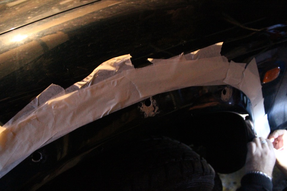

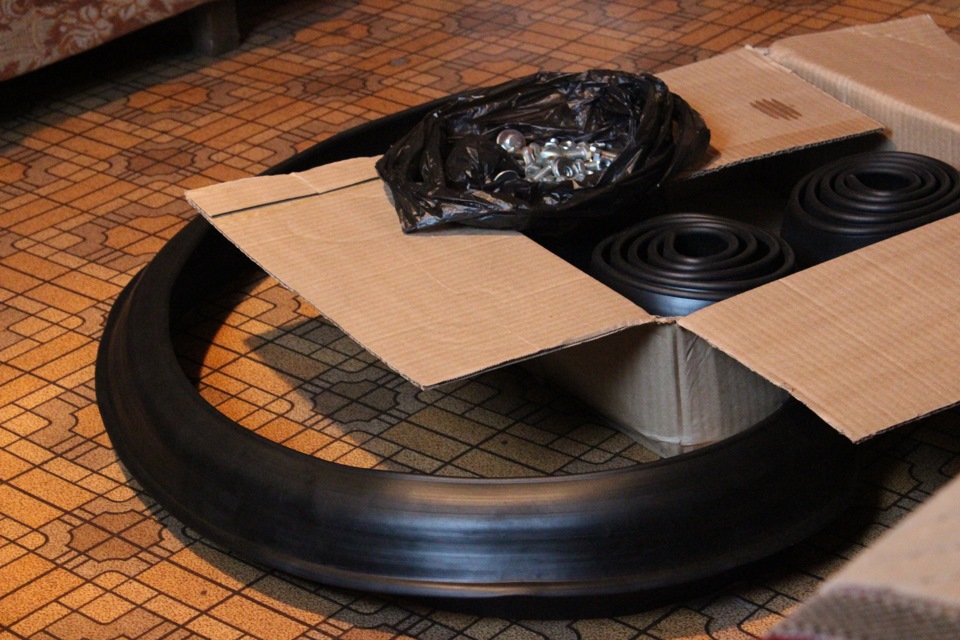

После того, как отодрал от машины весь родной пластик, то на его месте остались дырки, да и краска на местах крепления вокруг этих дырок отлетела. Решил прикупить универсальный расширитель арок Л-образный и прикрепить его на место стандартного пластика, таким образом и избавляюсь от некрасивых дырок, и имею расширители арок и большую защиту от грязи. Ну и предварительно перед установкой промовилил порог и края крыльев, а после покрыл их антигравием.

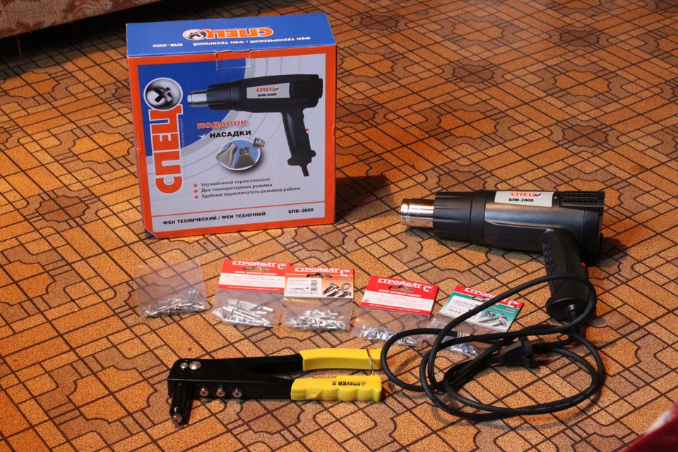

По случаю приобрел промышленный фен и заклепочник.

Обозначаем границу малярным скотчем перед покраской

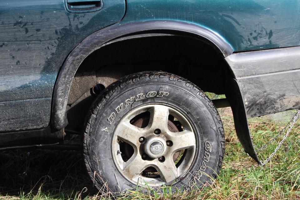

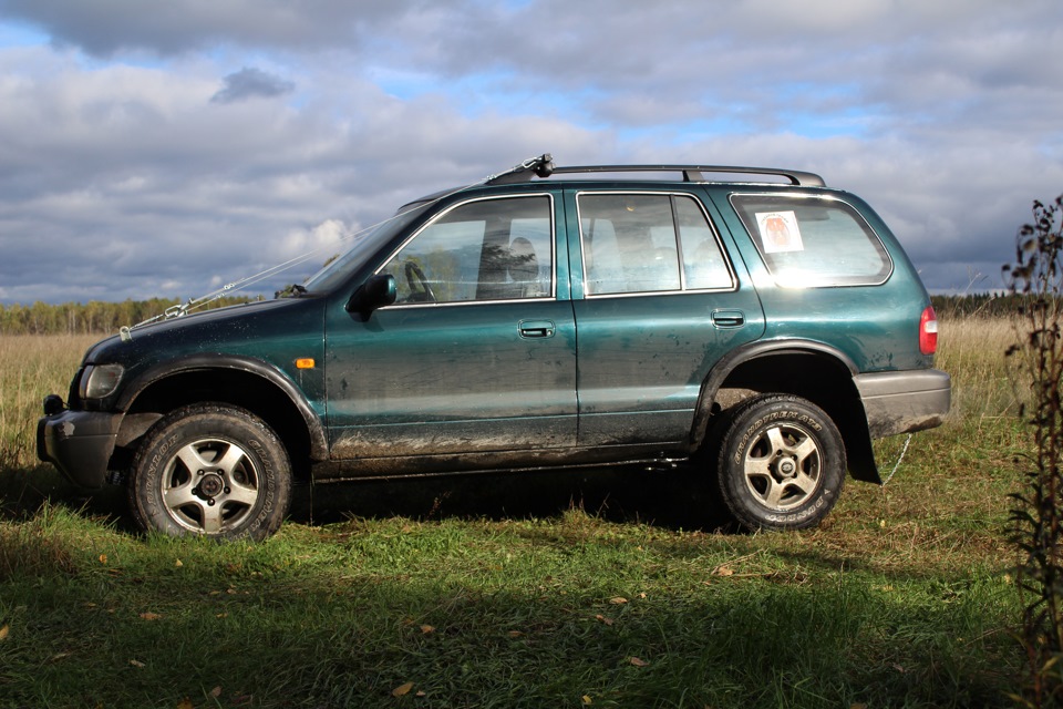

Потом после сушки, крепил расширители, резал их прямо по месту, а крепил в стандартные дырки, на болты с большими шайбами, по краям и верхнему контуру крепил на заклепки.

А ну и еще в планах 31 резина, и говорили, что может цеплять за пластик в том месте, где он в брызговик переднего колеса переходит
А чем тебе родные не угодили?
Ну то что они из пластика, и отлетали иногда. Приходилось искать потом, обратно прикреплять и т.п. Поэтому решил от них отказаться.
