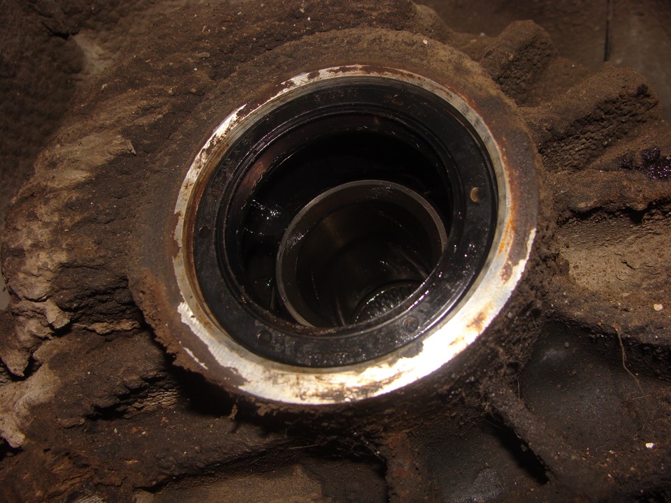

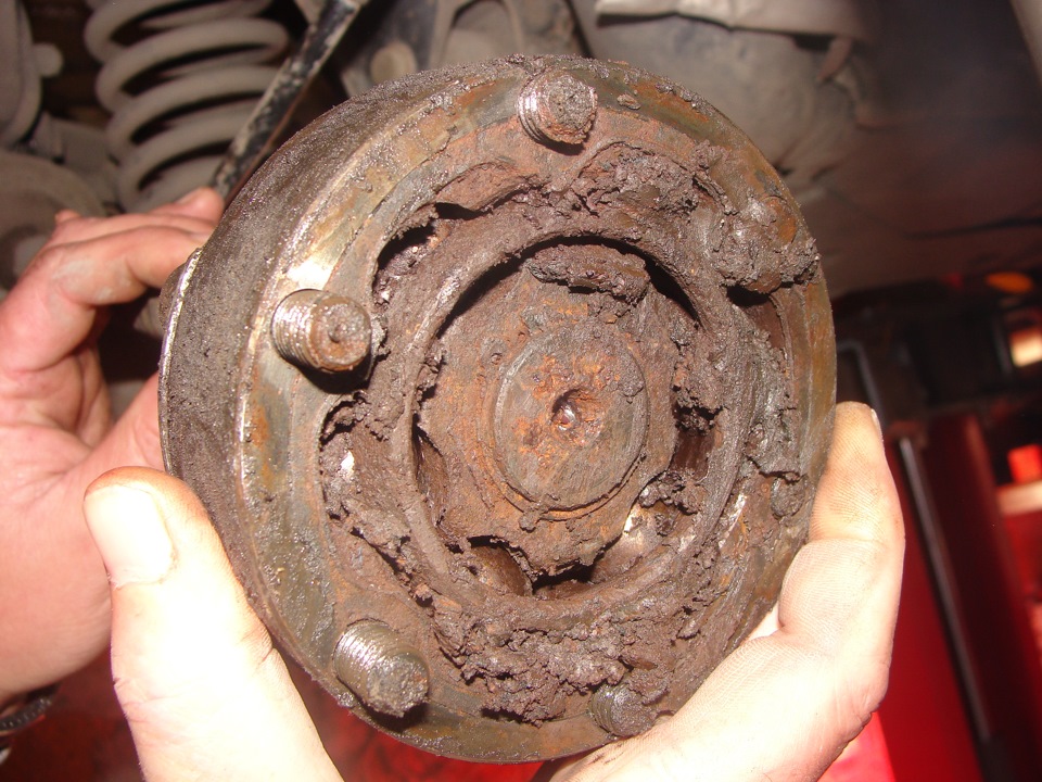

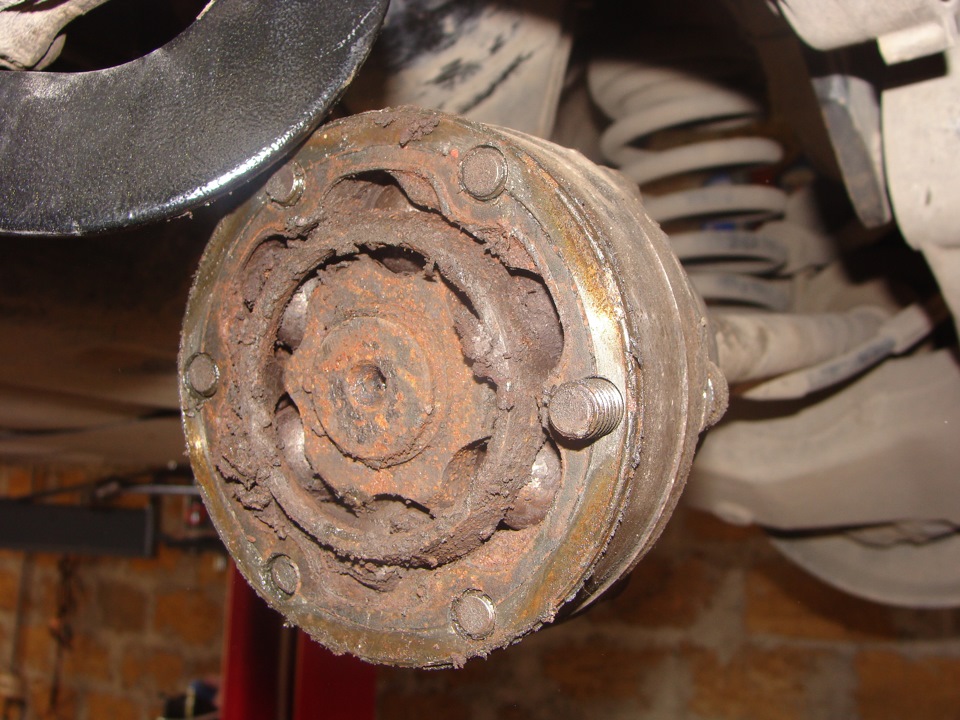

Вот состояние левого внутреннего ШРУСа. Явно видно ржавчину и отсутствие нормальной смазки.

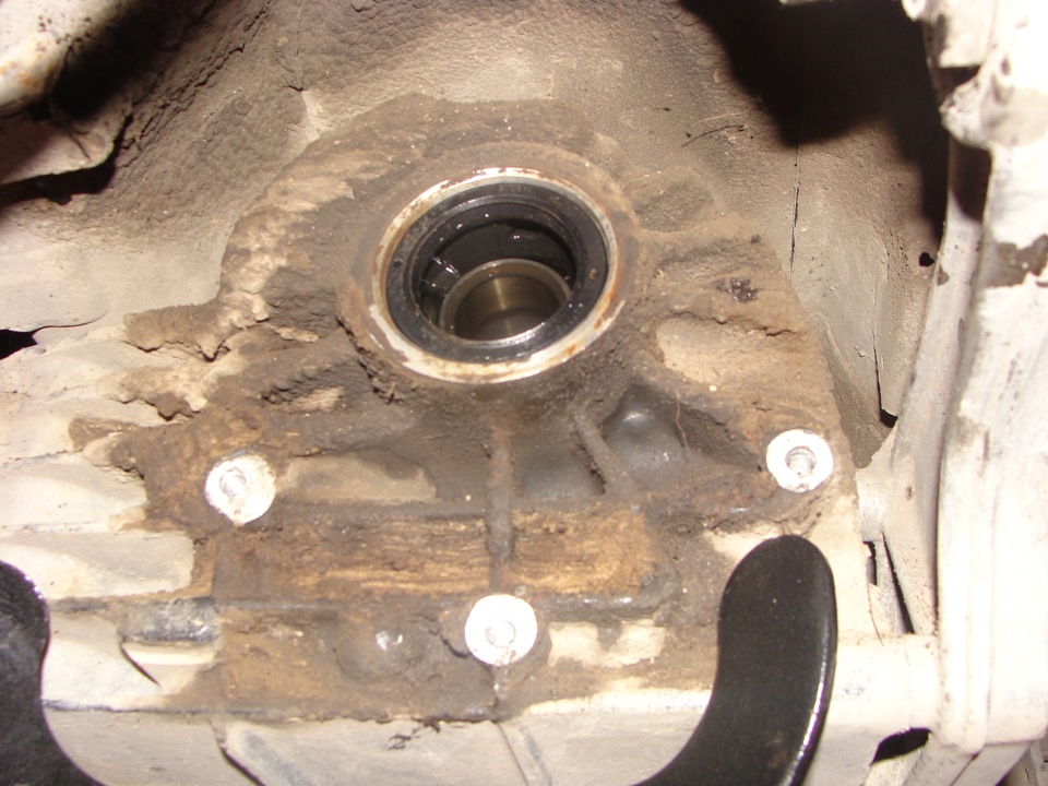

Далее извлекли старый сальник, запрессовали новый.

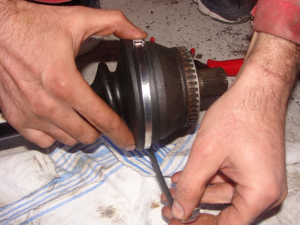

Далее одели хомуты на наружный ШРУС:

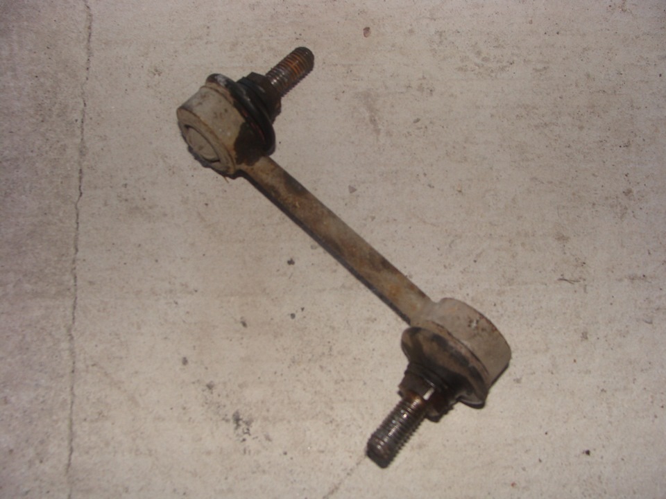

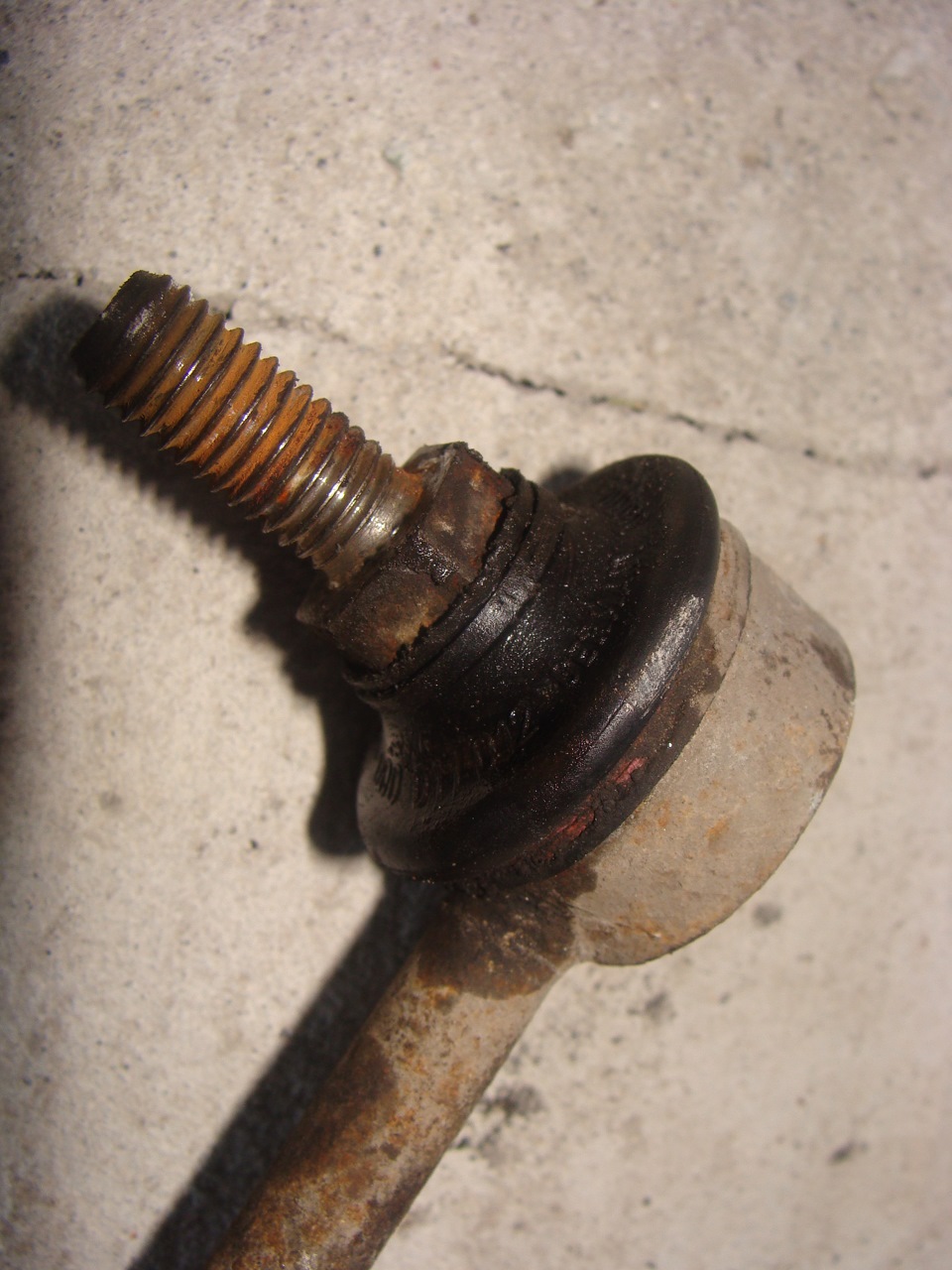

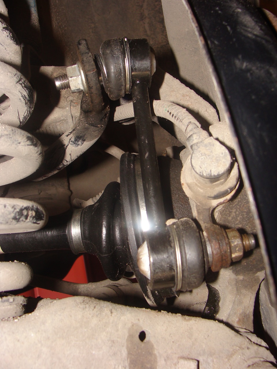

Параллельно поменяли левую заднюю стойку стабилизатора. Стоял оригинал, видимо с завода.

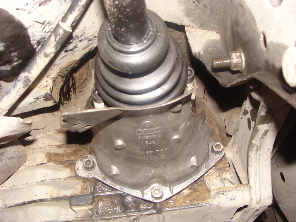

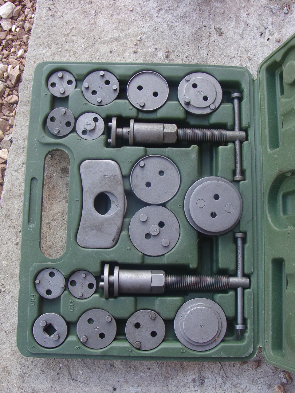

Далее набили ещё смазки внутрь пыльника, внутреннюю окантовку пыльника промазали герметиком и одели на внутренний ШРУС. Одели новую прокладку (она на двухстороннем скотче). Новые болты промазали синим герметиком. Далее установили полуось на место (пришлось "поиграть" задним редуктором), закрутили 6 болтов и с другой стороны один "мощный" ступичный болт. Далее поставили обратно суппорт. У друга есть специальный набор приспособлений для замены колодок. В наборе разные кругляшки, с помощью которых можно закручивать поршень суппорта по часовой стрелке, тем самым появляется возможность поставить суппорт на место.
Всё, полуось и стойка стабилизатора с левой стороны установлены.
Потом переходим к правой стороны. Всё точно также. Состояние правого ШРУСа не лучше.

Это точно…и такие бывают владельцы…по инструкции надо каждые 5 лет разбирать и набивать новую смазку, менять прокладки, болты и т.д. Но эти ШРУСы никто никогда не разбирал!
Молодец Жень!Поршень супорта заднего надо не тупо вдавливать, а закручивать по часовой стрелке!
Спасибо, Дима! Ты прав, я просто не мог правильно описать этот процесс, т.к. не видел его (стоял на улице). Да, именно закручивать. Исправлю в теме!
