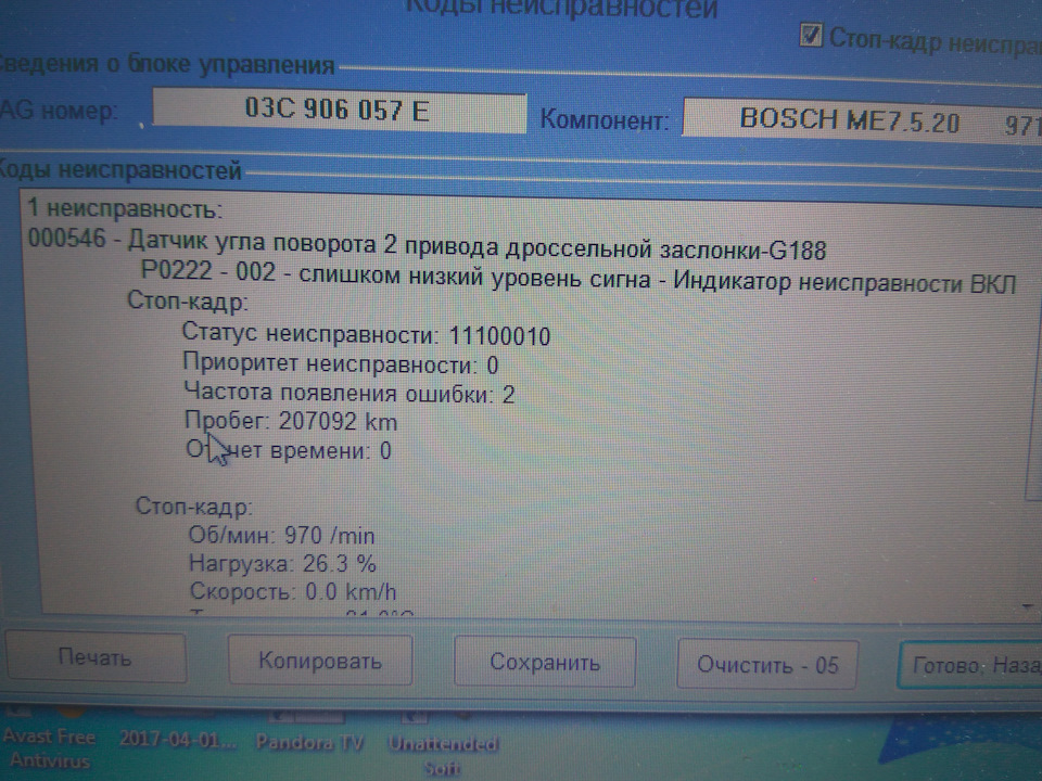

Диагностика по VCDS показывала проблемы с датчиками G69 и G188.
G188 — это датчик угла поворота ДЗ. На G69 было крайне мало инфы…
Разумеется я и чистил ДЗ, и сбрасывал ошибки и менял бензин (наслушавшись незнающих), ничего не менялось.
Один раз мне удалось пригнать на диагностику к ОД и ошибка висела
(выглядит в логах VCDS это вот так
1 Fault Found
000545 — Angle Sensor 2 for Throttle (G188): Implausible Signal
P0221 — 008 — Implausible Signal

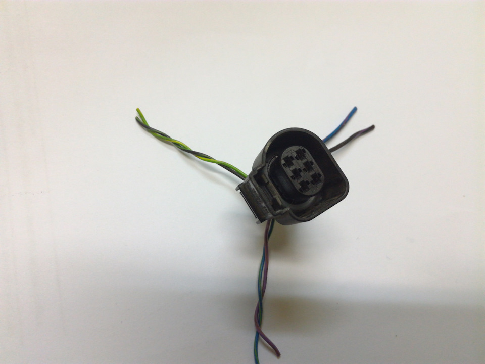

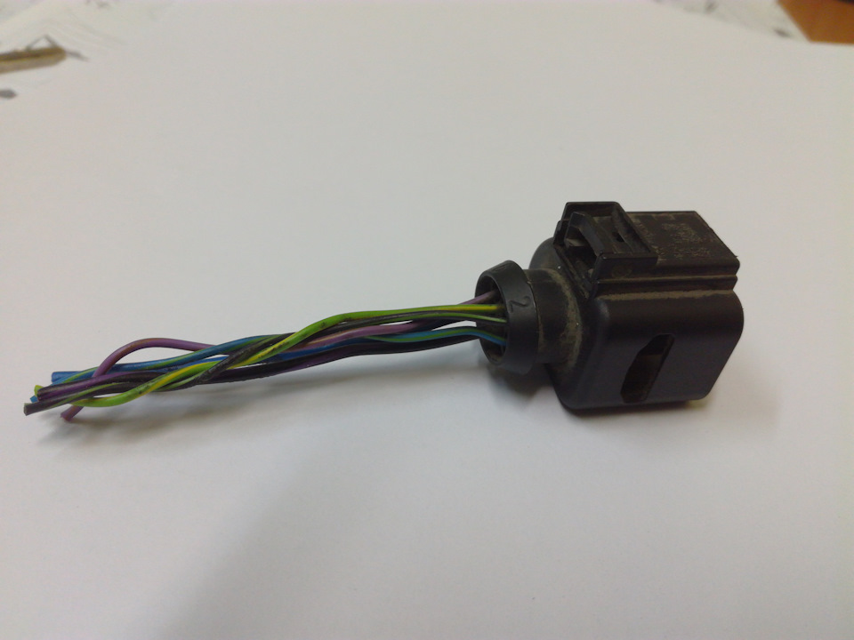

Поэтому, купил 6-пиновую фишку. Пины внутрь нее, термоусадку, проводку и сделал новый шлейф.
Пин на разъеме — Сигнал — Пин на Motronic
1 — Sensor1 — A26
2 — Vcc (5V) — A25
3 — Motor (+) V60 — A16
4 — Sensor2 — A11
5 — Motor (-) V60 — A17
6 — GND — A12

Косяк №1) Откинув разъем на стороне Motronic и ДЗ, и вызванивать мультметром одну из жил и шевелить кабель до БДЗ, на некоторых изгибах — сигнал пропадает.
Косяк №2) Половина пинов на стороне ответного разъема подключающегося к Motronic неплотно фиксировались с пинами-папами. Проверяется тонкой иголочкой, в старых изношенных — иголка не держиться (и болтается), в новых уверенно фиксируется.

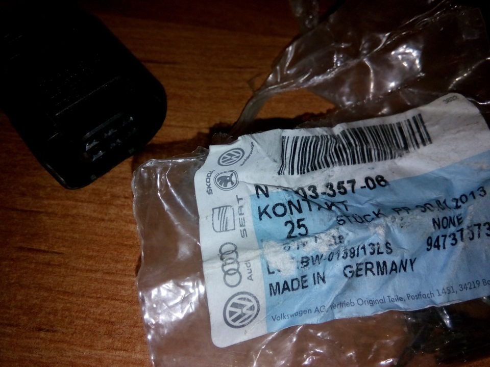

Коды деталей:
Vika — 1368B (фишка разъема к ДЗ) — 1 шт. она уже с пинами или 4H0 973 713 + N103 357 06
проводка — я взял метров 15 — сечением 1 мм
000 979 030 E (пины в разъем БУД/ECU) — 4 шт. (купил их последними)
Оставшиеся 2 пина (управление моторчиком) я не знаю! Пришлось подбится к существующим. и Все стало ок.

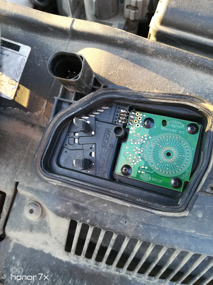

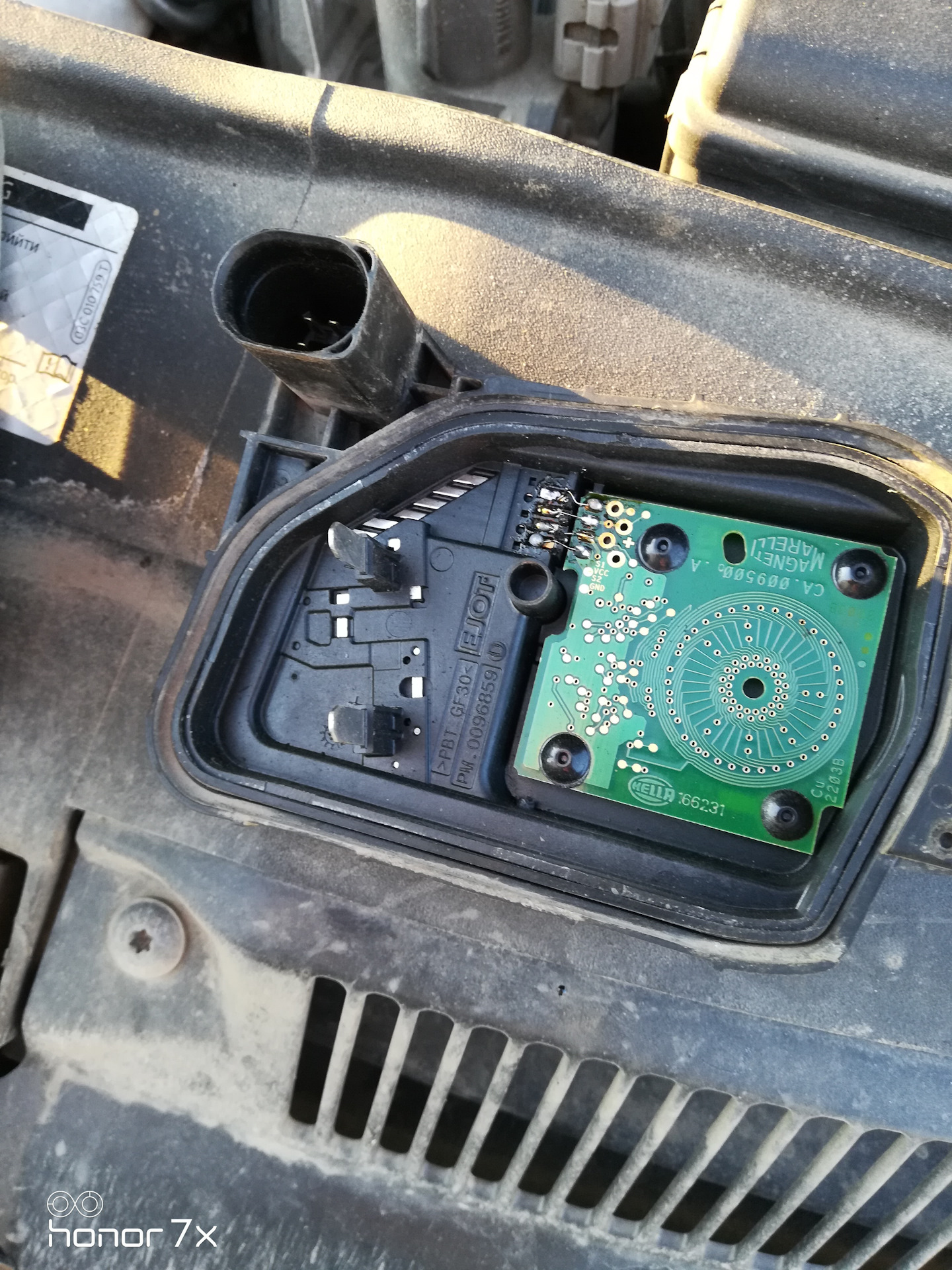

0) Все кто пытается найти в документации G69 — и не может. Имейте ввиду, сейчас этот датчик называется во всех документах как G187. Вообще было три реализации парных датчиков: это G69+G88, G69+G188 (как у меня), G187+G188 (как везде в документации).
В моей дроссельной заслонке Magnetti Mirelli датчик положения + бесконтатного типа, и в нем нет резистивного слоя, который истирается со временем.
В процессе экспериментов (заняло 3 сборки-разборки) выяснилось:
1) Если теряется сигнал до любого из датчиков (G69 / G188) двиг уходит в ограниченный режим. Так как контакт мерцающий — после перезапуска такая ошибка скорее всего исчезнет.
2) Если теряется сигнал GND двиг уходит в аварийный режим. Теперь если снять кожух двига, то на нажатие педали газа заслонка реагировать не будет! (значит система работает только по принципу обратной связи — подает управление только при условии видимости ее положения). Хотя если приложить к моторчику напряжение — он тупо откроется прямо пропорционально приложенному.
3) Если есть GND и любой из датчиков положения — то реагировать на педаль она будет, но ошибка EPC+ASR тоже будет)
4) Если есть все соединения — то ошибки нет (в отдельном сбросе система не нуждается)
Замена всего шлейфа в сборе было делом несложным (разбирать правда много), единственный момент это пины от моторчика V60 отличаются от сигнальных и их у меня не было. Пришлось воспользоватся старыми.
Заменил, собрал, адаптировал заслонку — больше проблем не было. Начался этот гемморой в апреле, закончился примерно в августе.

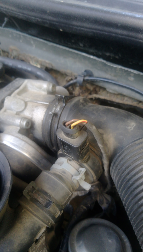

Тоже похожая ерунда началась. Сначало выскочила при разгоне epc+asr, пропаля тягя, оборыты не поднимаются. Перезапуск помог, ровно на 500м. Доехал до дома, благо близко, договорился о диагностике на следующий день. Утром заважу авто, все отлично, но все равно на душе осадок. Выезжаю со двора, немного проехав выскакивае asr, я остановился. Обороты начали гулять и она заглохла. Запустил поехал к диагносту, метров через 500 в горочку опять epc+asr двиг в аварию, на светофоре перезапуск, еду дальше. И за 6 км ничего больше. Диагностика показала ошибки по дроссельной заслонке, и по бедной смеси( думаю из-за прошивки криво)не сфоткал их к сожалению. Смотрели все показания датчиков, все в норме. Углы дз на холостых тоже. Адаптация в норме. Проехался с подключенным ноутом, все отлично. Залез под капот, шевелил все провода, разъемы ничего не менялось в худшую сторону, было норм как до ошибок. Диагност сказал пака поездий, посмотрим что будет. В итоге пака epc пропал, повалов не было. Но по дороге домой, пару раз тормозил, глушил. И при запуске загорается asr, вроде на ход не влияет, перезапуском пака лечится. И это часто в течение нескольких дней после сброса ошибок. Повторно не ездил на диагностику пака. Думаю заменить разъём дз пака. А так есть мысли по ДЗ, прошивке и нештатной сигналке, уже делала могз, не знаю при чем она тут но началось после того как она глюканула . У кого так было или похоже, подскажите что было? Двиг 1.6 bse
Приветствую. Решили проблему?
Да, давно ещё. Дело было в разъём дроссельной заслонки, там все окислилось. Почистил, обработал специальной жидкостью для очистки электроконтактов, и все стало отлично. Периодически, раз или два в год, снимаю разъём дз и проверяю его на наличие окислов.

На данный момент столкнулся с такой проблемой. Skoda Fabia 2 (2013)
Чистил дроссель, заменил фишку приходящую на дроссель в сборе с пинами/проводами — не помогло.
Взял, дабы максимально исключить возможность поломки самого дросселя, б/у запчасть — поставил — ошибки и поведение автомобиля аналогичные.
Покурил форумы. Из предположений остается проверить: косу проводов / фишку и пины на БУД / а так же (начитался на форумах) датчик положения педали акселератора.
Мучался с этим год, прочитал статью, подогнул подпружиненные площадки в пинах разъема дроссельной заслонки и ВСЁ ОК. Большое спасибо за помощ!

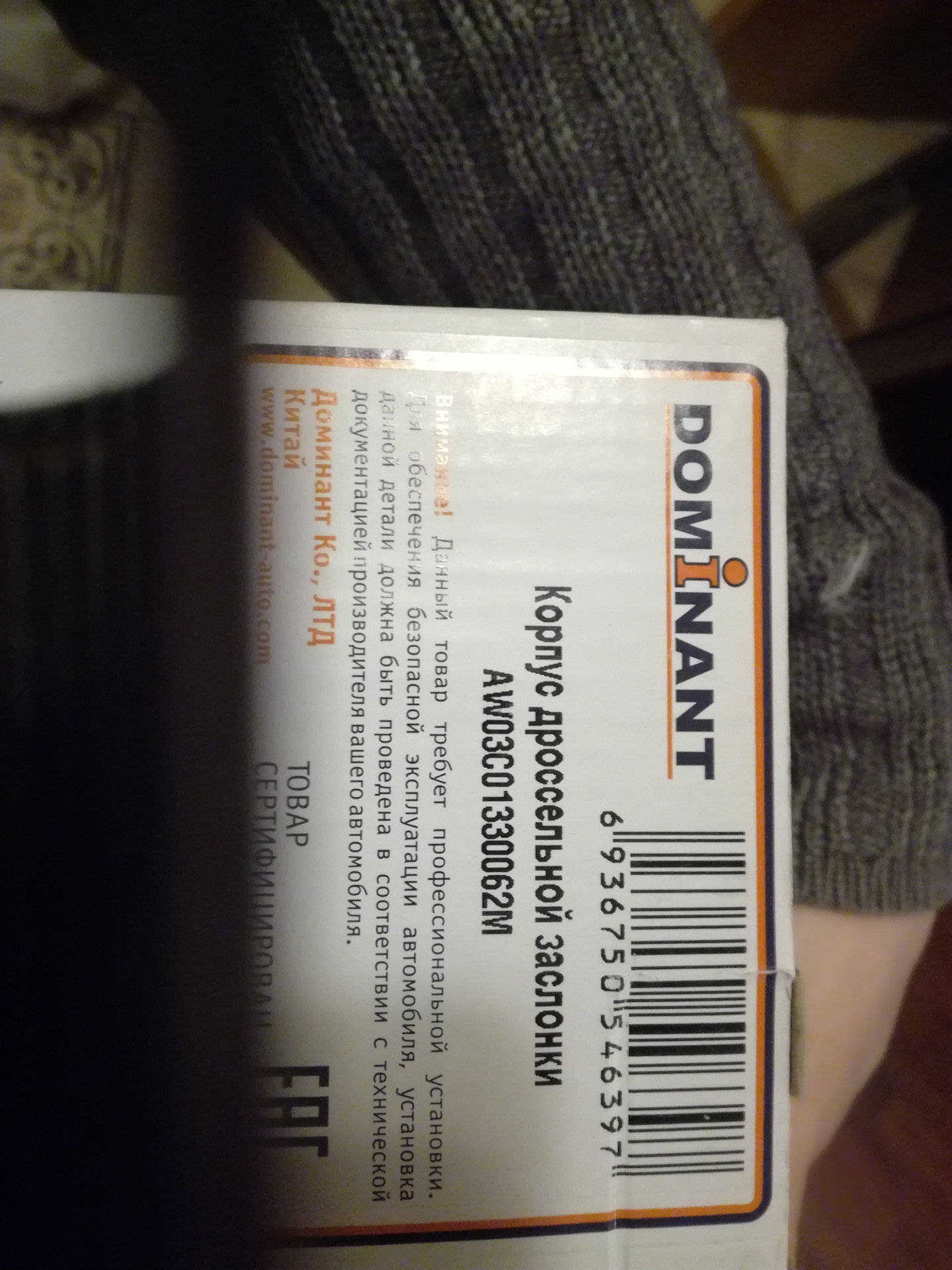

Помогла только замена блока заслонки (VAG 03C133062A), установил новый блок дросселя VIKA 11331573901.
Пока все нормально.
Пока все нормально.
А гарантия на нее есть? Где приобрестали?
брал в местном магазине под заказ. гарантия — не слышал :)

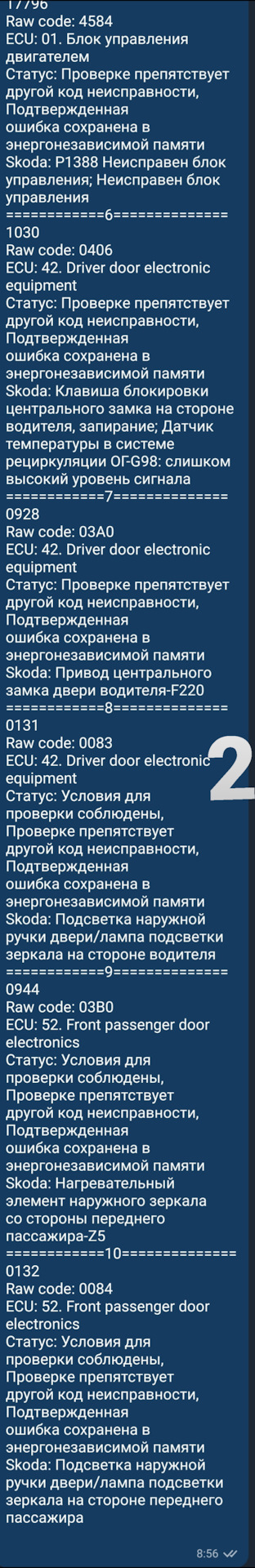

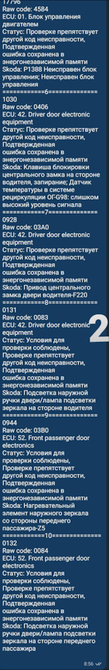

Похожая проблема…при разгоне загорается esp и еще какой то значок машина сразу тупит и не едет.заглушки завел и едет.но при выключеной системой esp вроде проблемы нет.куда рыть надо?
Добрый день! Ну начинать надо по-любому с ошибок. Один значок может появляться в десятках случаев, тут не угадаешь -уже.
Ru662
И другая часть ошибок
Ru662

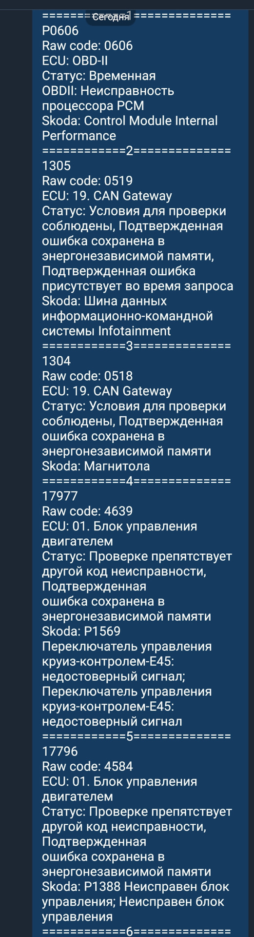

И еще…загорается 2 ошибки esp и asr.специально ускоряется и они вылезли после чего авто затупило.сегодня вез клиента и тот сказал что у него тоже такое было давно.на сто что то делали с головкой и каким то клапаном.было давно и не помнит но до сих пор проблемы этой нет.не в курсе что там за клапан может быть причиной?уже пересмотрел весь ютуб…говорят …как и описание ошибки -что то с питанием мозгов…так те в жгутах находили перетертые провода и решали проблему…голова кругом
копец. такой винигрет ошибок. машина не тонула случайно? вижу ошибки самого блока управления -что не есть хорошо. у неё реально не работает круиз, замки, подсветка — всё о чем написано? если ошибки сбросить -все обратно возвращаются?
Как раз все работает а ошибки пишет…свет может из-за светодиодных ламп которые прошлый владелец ставил …а замки круиз все работает четко
sbocko
ну тут можно размышлять по трем веткам (это мои мысли вслух, я вообще ни разу не автодиагност)
1) у всей массы ошибок — какое-то общее объяснение, например жгут проводов прогнил или перетерло, или повредило в одном или нескольких местах. комплектов проводов у нас там два, каждый стоил что-то типа 11 тыс.российских рублей в ценах 2010 года (с тех пор доллар улетел в космос)
2) у всей массы ошибок -опять же какое-то общее объяснение, это проблемы с самим блоком управления, треснута плата, разъем и тп. из-за этого такой каскад проблем. опять же там еще и проблемы по шлюзу с CAN. блок управления стоил типа 30 тыс.руб опять же в ценах 2010
3) у каждой из ошибок -свое индивидуальное происхождение. и разбираться с каждой тоже придется последовательно. по мне так — это самая гемморойная ветка

Вот эта ошибка которая теперь меня регулярно почти каждый день достоет. P0221- Трансмиссия
Throttle/Pedal Position Sensor/Switch "B" Circuit Range/Performance Problem . В машине это проявляется в виде значка EPС плюс периодически Джеки Чан.
понятно. с этого надо было начинать. я же не телепат. у тебя ошибка вообще другая. я аккуратно предположу, что он на какой-то переключатель ругается в самой педали (не на потенциометр). надо смотреть схему педали. самое очевидное-кнопка кик-дауна, но может что-то еще есть.
Я так понимаю следующий шаг разъёмы на этом блоке, проводка от блока до дроссельной заслоки и педали газа ( тяжело заменить проводку) и уж на последок дроссельная заслонка, педаль газа и Мотроник .
если у тебя ошибка "000545 — Angle Sensor 2 for Throttle (G188): Implausible Signal
P0221 — 008 — Implausible Signal", то педаль газа не причем.

Вид сверху. 6 пинов. Мне замена не помогла, только замена ДЗ.
Может уже поздно, но фишка на ДЗ вот такая. Если кому надо, могу отдать на опыты
Проблема один в один. Сначала дилер приговорил ДЗ. Пришлось купить тогда ещё в далеком 2012 году за 6500 в экзисте оригинал. Установил адаптировать проездил 200км. Бац и опять EPC+ASR+джнкичан и аварийный режим. Мучился ещё пол года глушил, консультацию сбрасывали дрочил короче. Спустя какое-то время рукоблудства поехал типа к крутому спецу он тоже вынес приговор ДЗ предложил свои услуги в приобретении установке и адаптации ДЗ. Ну что делать думаю куплю ещё одну может с первой не повезло брак. Купил но уже за 10к. Отъездил тысячи семь и всё повторилось.Пришлось приобрести ELM312 он хоть как-то облегчил мою учесть геморойной езды. Был у многих хвалёных электриков что только не делали разбирали и прозванивали все жгуты к ДЗ к ЭБУ к педали газа результата ноль. Психанул и полез сам. Переломился провод который с верху подходит к ДЗ. Конструктивные решения бредовые он переломлен на 180градусов. Когда электрик прозванивал он его выгибал и сигнал был норма. Я же пошевелить его на заведённой машине и опа запрыгали обороты и выскочила ошибка.Поехал к ОД. Долго им пришлось доказывать поменять только шлейф а не ДЗ. Заменили шлейф на всё ушло час работы и 3к. Год отъездил с удовольствием. А сейчас сново это гавно началось.
Менялись только провода или фишка на стороне ДЗ+пины на стороне ЭБУ?
Фишка не менялась у ОД не оказалось в наличии под заказ. А пины менялись 2 шт. Я так понял с их слов что дальше жгут расходиться на шесть проводов.Фишка верхняя которая подходит к шлангу .
на фото, фишка не к дроссельной заслонке. вот тут www.drive2.ru/l/7198412/ товарищ чистит дроссель на BSE двигатель. У него фишка на дросселе -на корпусе. Предполагаю что она все таки 6-пиновая как у всех. Питание мотора (+). Питание мотора (-). Питание сенсоров. Сигнал сенсора 1. Сигнал сенсора 2. Земля сигналов. Итого 6.
Да я видел фишку на доселе незнал сколько там пин пока нет возможности посмотреть но провода подходит два. А первый раз проблема была именно в верхней фишка точнее в подходящих проводах что на фото. Будем ковыряться хуже нет проблем в плавающих дефектах по электрике.
провода, фишка и пины -все стоят относительно копейки. если есть место в жгуте где он проложен с изломом это потенциальное место -обрыва. значит надо менять. судя по ошибкам у вас в логе проблемы с дроссельными сигналами (я не знаю что за фишка на фото, но это совсем не то).

1 августа купил не оригинальную заслонку, после установки сразу все погасло. месяц все нормально
с новой заслонкой проблема уже не вернулась?

Сейчас в других темах, где люди ремонтируют контактные дорожки внутри ДЗ, пишут что чек пропадает после 100-200 км пробега. Вот теперь надеюсь на это.
но ранее при сбрасывании ошибок — уходили только ерс. Чек оставался.
В наших ДЗ нет контактных дорожек, там индукционный датчик. А ошибки лучше сбросить, поездить и если опять то читать и смотреть.
я понял, спасибо. Контактными дорожками я назвал то, что идет от разъема снаружи — "внутрь" самой ДЗ.
Прочитал данную запись, когда искал разъём для лямбды. Купил оригинальную фишку с указанным номером и пины в неё с указанными номерами. В итоге пины не подходят.
вы полагаю о совместимости фишки 4H0973713 и пина N 103 357 06 говорите?
специально поднял их архива документы-я заказывал именно их.
вот сторонние форумы где люди также успешно ставили
www.vw-golfclub.ru/forum/…hp?p=2329200&postcount=66
а вот человек пишет как у него получилось www.drive2.ru/l/8112692/
Вторая ссылка — это мой пост. Сама фишка подходит к лямбде. Купил я и эти разъёмы. Но они для этой фишке не подходят, они для неё малы и болтаются.
ничего не пойму. пины N 103 357 06 (6 штук) подходят в фишку Vika — 1368B. Это 100%. Ставил пины внутрь фишки лично. В чем у вас проблема?
Может быть в вика они и подходят. Но я купил оригинальную фишку с номером 4H0973713 и туда они не подходят. Если посмотреть на фото, e-a.d-cd.net/c3b381as-960.jpg то у пинов для этой фишки усики должны располагаться с разных сторон — отверстия в фишке для демонтажа пинов так расположены. Вдобавок посадочные места для пинов так же велики. Судя по всему данные пины для фишки с номером 1J0 973 713.
хм, сейчас в экзисте никакие аналоги 4H0 973 713 — не пробиваются. Хотя раньше пробивалась Вика. Я заказал Вику, она пришла с пинами внутри под обжим кримпером.
miha31
а вы оранжевую заглушку выдергивали из разъема перед тем как вставлять пины?
Конечно. Эти пины не для этой фишки. Они для 1J0 973 713
Понятно, я упоминание о VAG 4H0 973 713/VAG N 103 357 06 убрал из статьи, по крайней мере пока не найду первоисточник откуда у меня это взялось. Предлагаю вам тоже убрать упоминание из своей статьи, иначе из неё можно подумать что никаких проблем нет.
miha31
Коллега!
Я нашел у себя дома фишку 4H0 973 713 и пины N 103 357 06. И они подходят друг к другу!
Убрал заглушку заснул пин, закрыл заглушку -все держиться не выпадает.

Добрый день!
Уже как две недели мучаюсь такой же проблемой. Все началось с того, что решил поменять прокладку клапанной крышки (потела), заодно и свечи. Замена прошла удачно))), но
спустя некоторое время…при обгоне максидот показал помеха ASR, загорелся EPC, пропала тяга. На холостых двигатель троил. После выкл. зажигания и вынимания ключа на несколько минут все пропало. Периодически ошибки повторяются. Заметил закономерность-ри движении в городском режиме ошибка не проявляется, все начинается после набора скорости выше 80 и резких ускорениях. На сто приговорили блок управления двигателем. Но меня терзают сомнения…
Машина: Octavia A5 1,6 BSE, АКПП.
У меня вот такие ошибки, помогите разобраться:-)
01-Engine — Status: Malfunction 0010
02-Auto Trans — Status: Malfunction 0010
03-ABS Brakes — Status: Malfunction 0010
04-Steering Angle — Status: OK 0000
08-Auto HVAC — Status: OK 0000
09-Cent. Elect. — Status: Malfunction 0010
15-Airbags — Status: OK 0000

добрый день,
ваши ошибки не указывают на дроссельную заслонку никак) ошибки какие-то необычные. Не исключено, что дилер прав. А каким шнурком вы сняли эти ошибки?

сечения провода выбирайте небольшие, но без фанатизма. А чтобы не покупать фирменную ваговскую изоленту можно обойтись черной, матерчатой (не знаю как она по-умному называется)
вообщем не вылазит больше, после того как фишку контактом попрыскал…
У меня такая же проблема уже год.
Проблема прогрессировала до того что ошибка по второму сенсору не сбрасывается вообще, а адаптация прошла неудачно.
Фишку ДЗ менял полностью, на стороне эбу менялись четыре пина, кроме двух на мотор.
Результат ничего не дал, постоянная ошибка по второму сенсору, и самая убийственная по сенсору g69 появляется тогда когда ей вздумается.
Машина не набирает более 2500 оборотов, не едет в гору вообще (20-40км)…
Осталось два варианта: проводка или сам эбу. Пины заменены на новые? Симптомы аварийного режима совпадают один в один.
Да, эбу мне типа "отремонтировали", другой "мастер" сказал что он в порядке, сам на проводку думаю
ну кроме проводки останется гипотетический вариант — что сама электроника дроссельной заслонки. хоть я полагаю что вероятность её отказа — самая маленькая из остальных перечисленных

Дроссель новый удовольствие недешевое, и в идеале брать его с возможностью вернуть.
Как вариант (если нет никакого желания с заменой отдельных проводов) — это заменить всю косу в сборе. Только ценник там душевный (12 рублей вроде) — и менять придется с чьейто помощью: работы там навалом.

Второе — сначала надо слить диагностическую инфу с блока управления двигателем — тогда будет точно ясна причина (и в голове туман развеется :) ). Это самое важное.

У шлейфа своего названия нет, потому как нужные 6 проводов идут в жгуте с массой других проводов — и меняются попроводно.
Возможно у тебя просто окислились контакты в фишке разъема — купи, чтото типа КОНТАКТ60 обработай пины в фишке и пины-папы в дросселе, дай минут 20 просохнуть и подключи обратно.

З.З.Ы. а комп подключать нужно именно при "активной" ошибке или она где-то в "логах" сохраняется и её причину хотя бы примерно (по времени?) можно будет определить?
