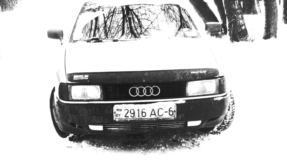

сейчас стал ездить на бензине и проблема в следующем :иногда машина подергивается, может рывками--если на газ давить, Может так дергнуться что думаешь что подрамник отвалиться по кузову бьет (про подвеску не пишите)если плавно то нормально,
Покупал машину этой проблемой (скидку сделали) прошло 2 года а она осталась, ездил я на газу все время незагонялся, а сейчас расход газа не устраивает и разгон на газе как-то поменялся по сравнению с бензином- поменял насос топливный…
по-любому что-то с
моником
зажиганием
или датчиком ?
Моно что-то тупит, подскажите

У нас такая же тема дергается, но нам сказали что это бензонасос.
потенциометр проверял?
нет как купил ничего с моником не делал и не знаю куда лезть, только вот то, что вы аудиводы подскажите там и буду смотреть
ДТОЖ на мозги + зажигание
Эта странность только на бензине, на газу никакого дергания нет, и вот расход немного огорчает особенно на газу…
А зажигание у тебя под газ выставлено, наверное
смотри датчик кислорода, он же лямбда зонд. У меня тоже моно, симптомы были примерно те же, повышенный расход, провалы, особенно на холодную.
Да точно !буду смотреть спасиб!
