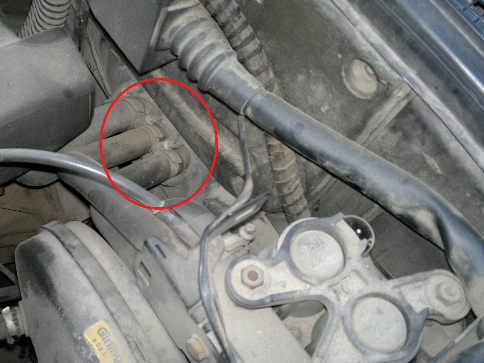

1) Откручиваем крепление трубок системы отопления со стороны салона, они находятся под капотом под клапанами печки!

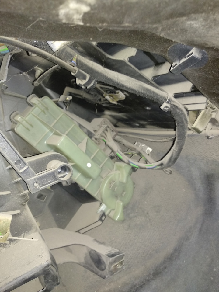

4) Откручиваем велюровую боковину, что справа от ног водителя — она прикрывает воздуховод который дует в ноги!
5) За ней мы видим следующую картину!
Откручиваем, отщелкиваем и Снимаем как показано на картинке.

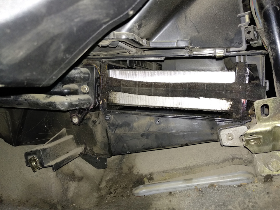

6) Откручиваем крепление трубок!
Полезно вынуть радиатор почистить его и его поддон в нем зачастую жуткий срач!
Если Нет, то отодвигаем трубки в сторону и заменяем колечки на них, не забывая отчистить трубки и радиатор в том месте где буду новые колечки!

А как ты сливал ОЖ?только из этого контура, или полностью?
a-a.d-cd.net/83a02au-960.jpg
Открутил эти патрубки, забрал их вверх…
В салоне возле крепления трубок к моторному щиту и возле самого радиатора обложил тряпками… вытекло немного… стакан где то… + в радиаторе осталось мот пол литра…

Аналогично!По фото снимались и отщелкивались части пластик.облуды, уже без бороды.Ну или часть консоли отрезать, чтоб всю бороду не разбирать, тогда за10 минут можно и вложиться.
каааак?
не знаю как у вас получалось вынимать радиатор, но у меня край консоли мешал ((((

После откручивания трубок можно и радиатор потом вытянуть? Это только на Сименсах так?
Да можно потянуть на себя радиатор и вынуть его!
