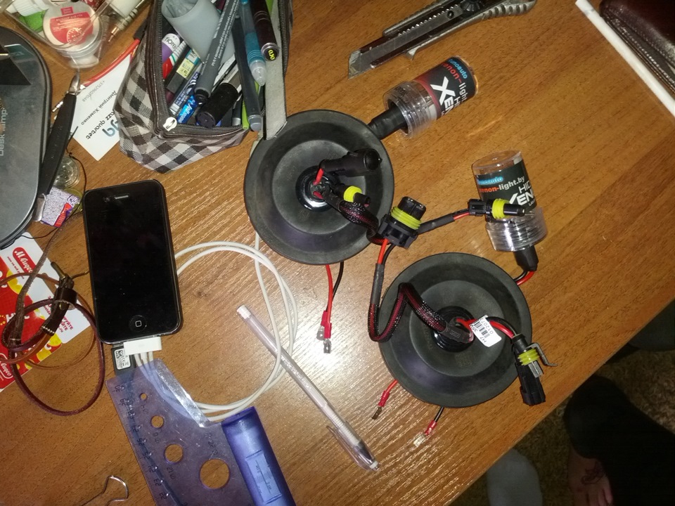

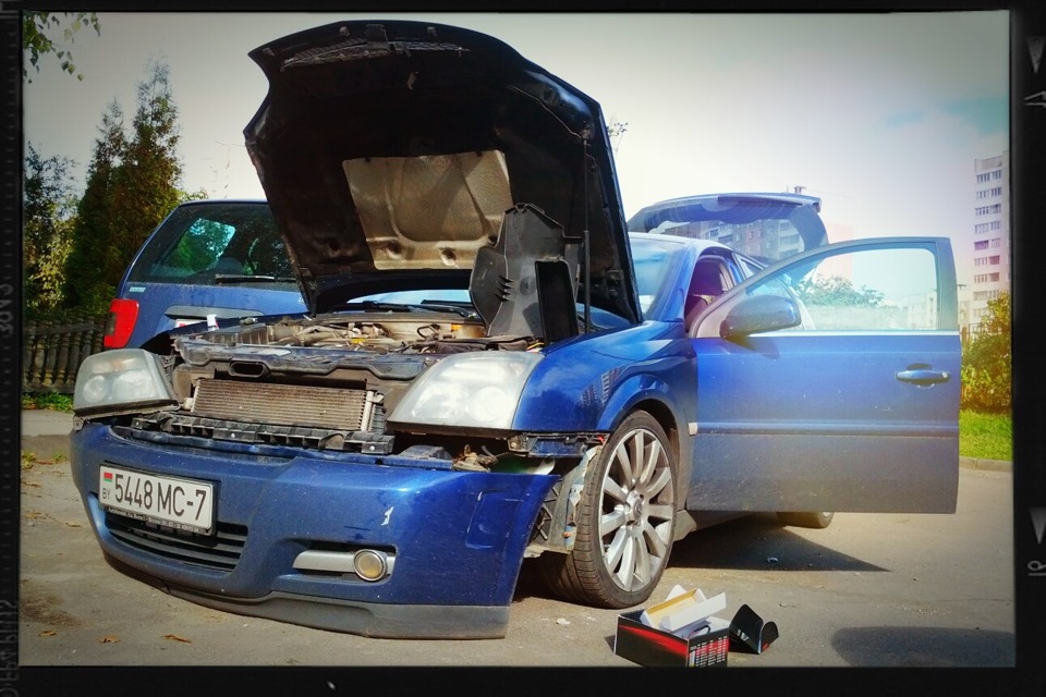

Немец, заказывая свой сигнум в далеком 2005-м наверное хотел сэкономить или просто пожадничал и не поставил ксеноновые фары. И, если опустить тот факт, что галогеновая оптика на вектре светит не намного лучше чем фонарь заднего хода в ней же, то перегорающие с завидным постоянством лампочки это просто беда, . Пытаясь хоть как-то улучшить ситуацию пользовался всякими модными галогенками типа осрам найт брэйкер и аналогичными от филипс и др., но их, пр постоянно включенном свете хватает в лучшем случае на 3-4 месяца. Поэтому, после очередного комплекта отправившегося в мусорку я психанул.
Пришил ксен опкомом, результатом доволен, всем мир

А блок розжига не нужно разве ставить?
ну так блоки поставил, тонкие, разместил внизу фары снаружи
Для чего опкомом пришивал ксенон? Кроме бампера с форсунками омывателя еще нужны какие нибудь шланги, моторчики или что то еще, чтоб омывайка фар работала?
пришивал для того чтобы не горела ошибка, как минимум. для омывачек нужен бачек на 5л. с двумя моторчиками, омывачки, шланги, блок UEC от машины с ксеноном, проводка к моторчику омывачек. вроде все
Поставлю я тогда просто лампы от фирмы филипс)
я пробовал и филипс сверхъяркие и осрам найтбрэйкер. светят лучше чем обычные галогенки, но до ксенона по светимости им оооочень далеко, а учитывая то, что стоят они немногим дешевле комплекта ксенона выбор очевиден, хоть и колхозен))
А блок uec, моторчики и т.д. — все это доукомплектовыл, или что то было по заводу?
Нет, ток омывачки лежат, ждут установки, как и афл фары

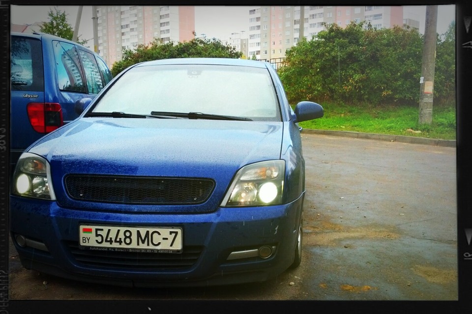

аххахаха)) я смотрю на твои фары и не удивляюсь почему тебе они хренов осветили! ))))) ощущение что ты их грунтом покрыл )
про полировку в курсе, грязные просто
ну так вытирать надо, будут светить ))
