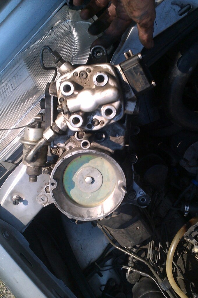

Нашел проблемку из-за чего подсос воздуха, и машинка вообще не едет пока тряпку в воздухан не засунешь… Так я и домой доехал…
— Все началось из-за того как я приехал в магазин, стал на парковке, завожусь, и жесткий хлопок газа, вылетел шланг с заслонки (внизу с черепахи), Подошел, вставил его, машинка вообще не хочет, даже завестись, снял воздухан проверять все остальные шланги, все зря, уже пытался и заводить без воздухана, постоял подумал, пошел домой, пришел уже с 10 литрами бенза, залил, все равно не хочет — даже на бензе … Начал пробывать закрывать воздухан, начала хоть как-то работать на газу (бенз вообще глох), повезло что от дома 1 км, доехал наели, до 1.5тыс оборотов.
На следующий день уже начал ковырять, снял воздушку, пооткручивал все патрубки и тд, снял заслонку. В итоге пошел дощь, Каждый день идет и идет, а гаражик готовиться на зиму и нету возможности заехать (бетонируем )

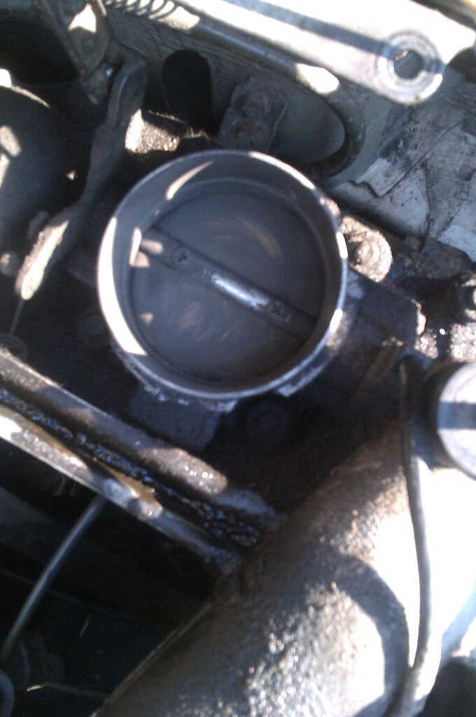

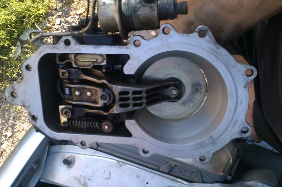

Сегодня уже сидел дома и начал разбирать заслонку и понял, при хлопке (от газа) Стрельнула тарелка в итоге она совместилась, а так как по стенкам уже износ и она цеплялась за стенку и выжималась 3мм, это то что я и говорил до 1.5 оборотов домой ехал, все разобрал, почистил, механическую заслонку тоже почистил, все продул воздухом, поставил заслонку и все патрубки — трубки по топливной, завелась на бензе, все отлично.
Завтра уже буду ставить воздухан, и регулировать газ.
Оказывается поломка простая, хотя я 7тыс км назад, это все мыл и регулировал, и сильно закручивал… странно…

У темя на фото видно щель, а должно быть плотно? У меня тоже есть щелка, как ее убрать?
Дело в том что я не знаю, должна ли быть или нет, я выставил и зажал сильно, я думаю что не должно быть плотно, но хотя по краям стенок видно "ступеньки" от износа
