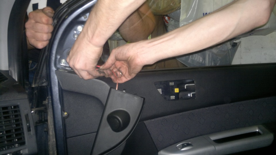

Обшивка фиксируется шурупами по торцу.

Так же заранее были приобретены накладки на двери с оригинальными твиттерами, которые удалили и приклеили твиттер из комплекта (Для справки. Каталожные номера 87650-1C020 87660-1C020, оригинал мощностью 20W, Hertz 80W)
Костик устанавливал
В самих кольцах, раскалённым шилом сделали отверстия, для того чтоб прикрутить колонки, так как посадочная часть на проставке оказалась меньше рассчитываемого.

Установка не так трудоёмка как подготовка к ней.
От оригинальной колонки был отрезан провод с фишкой и через клеммы присоединен к кроссоверу.
Кроссовер был зафиксирован к проводке "зип-таями"

насчет саба, можно подумать про стелс (как у меня) места много не сьест. И звучать будет хорошо
действительно. на дорестайле подиумы были под 16 см динамики. именно 16. а не 16.5 как большинство динамиков. имеющихся в продаже сейчас.
но лучше выпилить кольца из фанерки а двери обклеить виброизоляцией. при этом внутри хотя бы внутри двери сплен не клеить. сплен на двери вообще не к месту. на внутреннюю сторону дверной обивки можно наклеить самоклеющийся материал типа поролона. вполне будет нормально.
насчет компактного саба.
можно поставить в двери миды dls r6a — встают без гемороя. бас будет гораздо лучше чем от подсидельного готового решения. б.у. можно найти за 2 000 примерно.
